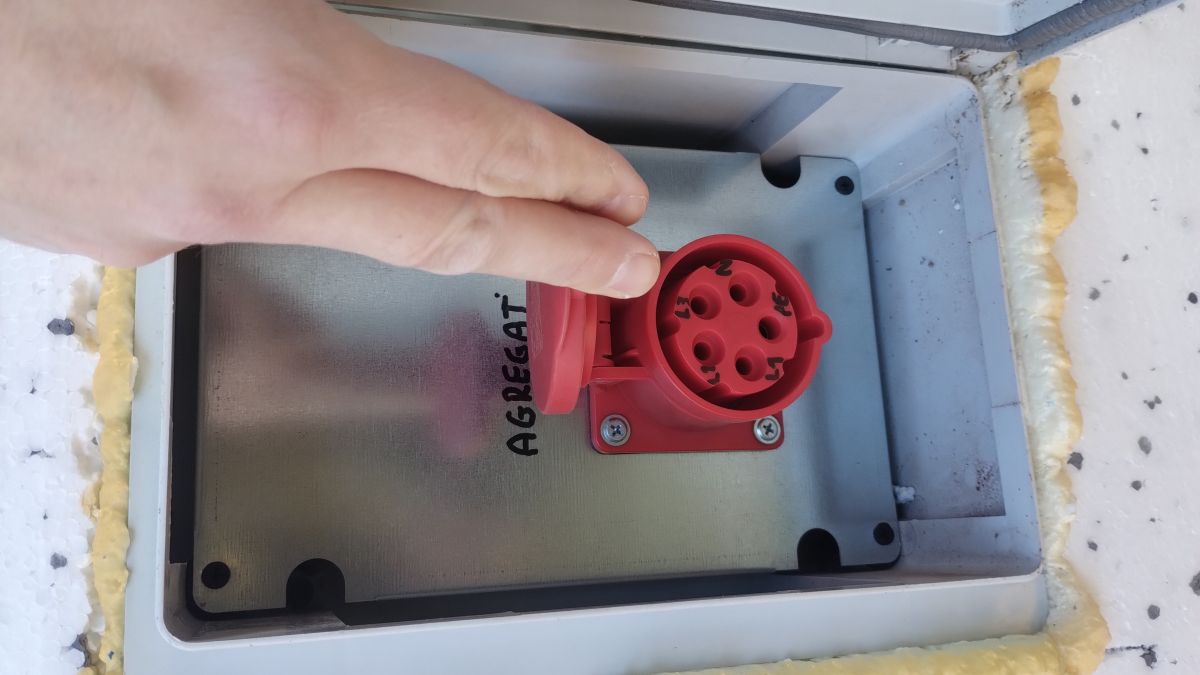

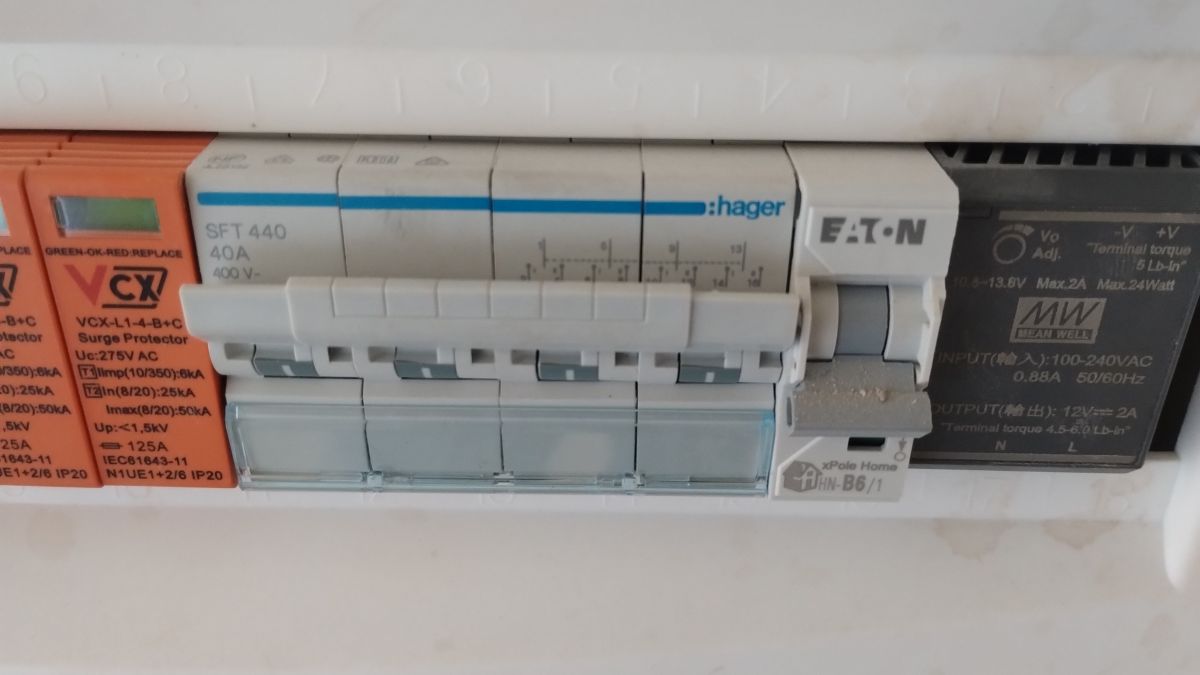

    Jakie wejście masz na agregat przygotowane? Pod jednofazowy i zwarte 3 fazy na cały budynek , czy 3 fazowy każda faza osobno?
    To wymusza zakup odpowiedniego generatora. Lepszy jednofazowy inwerterowy dużej mocy niż odpowiednik 3 fazowy tej samej mocy.

    Tak, wygląda no to, że jednak potrzebowałbym rozwiązania trzyfazowego. Załączam zdjęcie gniazda na elewacji oraz tego przełącznika (sieć - zero - agregat) w rozdzielnicy.
    Czerwona, pięciopinowa wtyczka siłowa na elewacji, opisana jako „AGREGAT”
    Widok rozdzielnicy z wyłącznikami Hager, Eaton i ochronnikiem przepięć VCX
    W tym roku pewnie tego nie ogarnę finansowo. Jakie grupy urządzeń powinienem brać pod uwagę?
