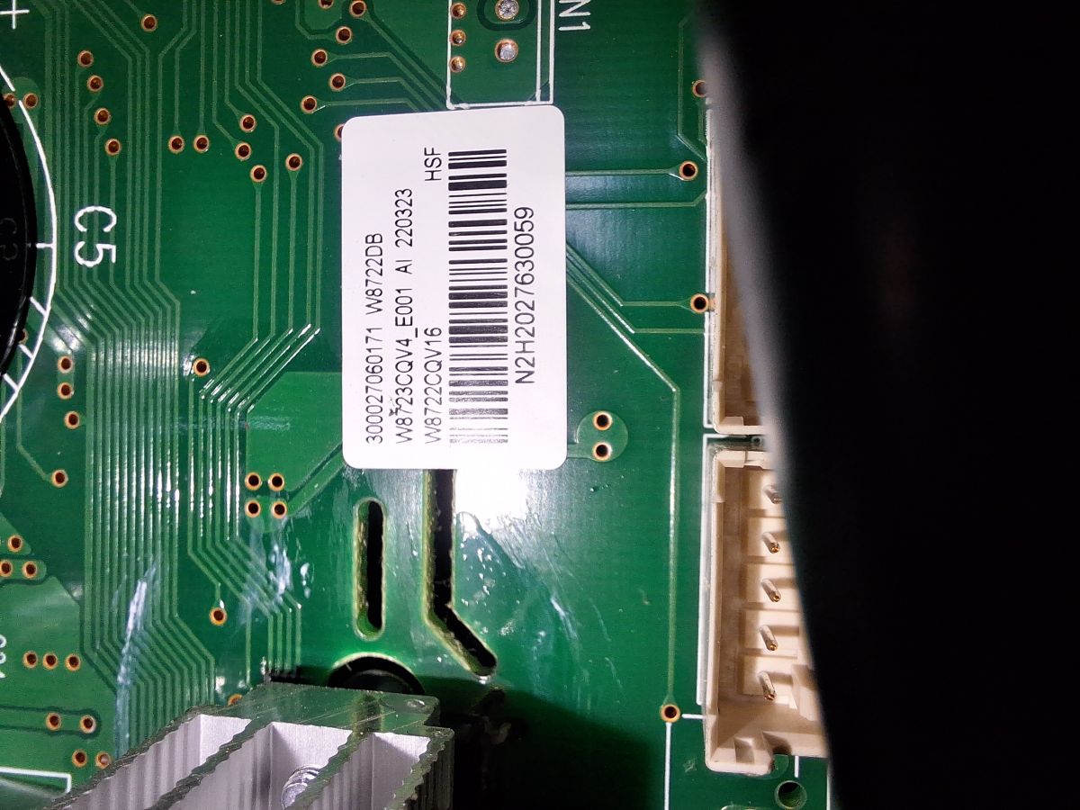

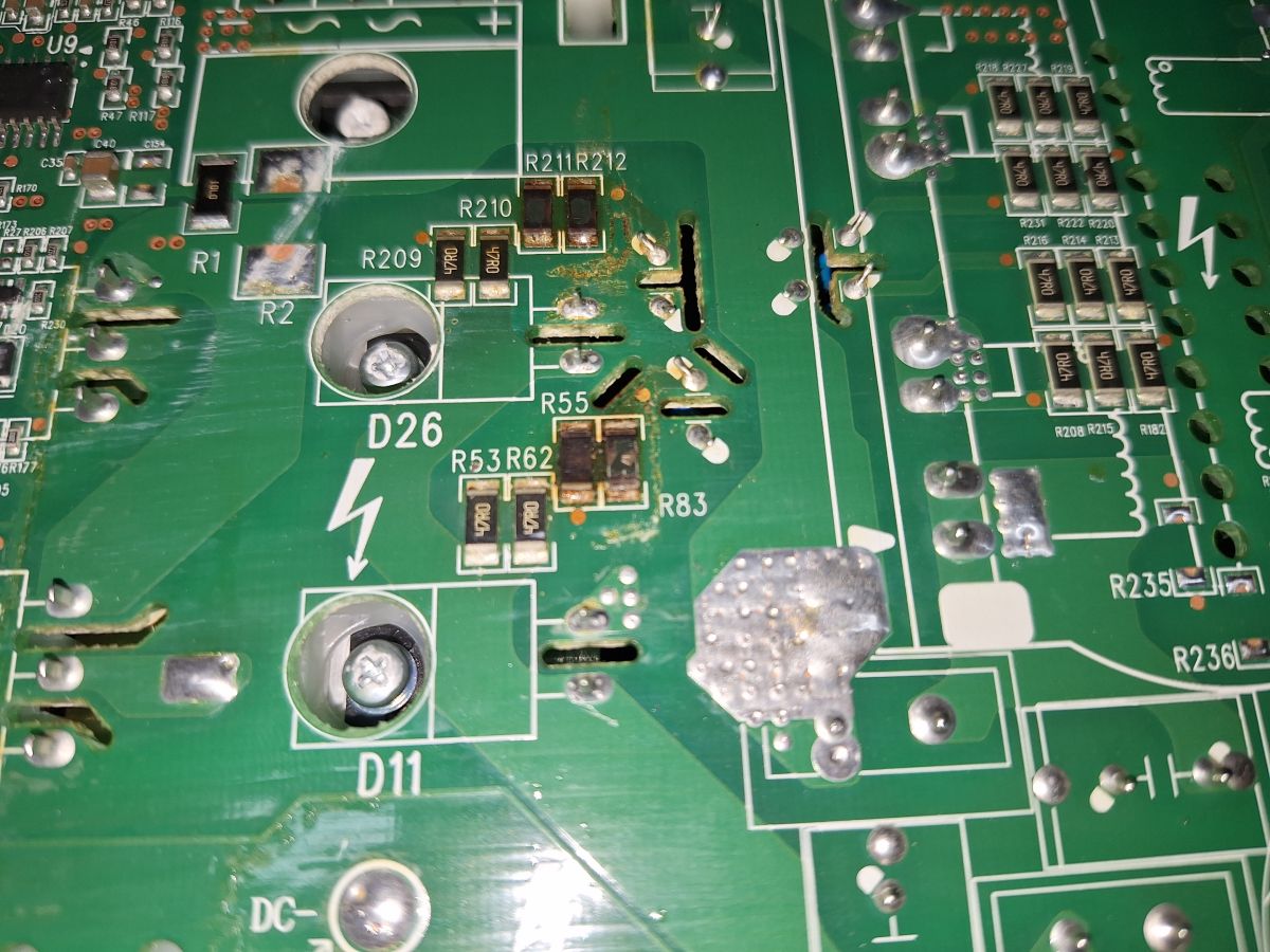

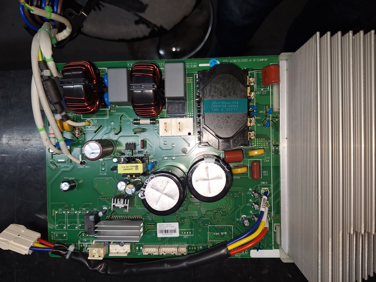

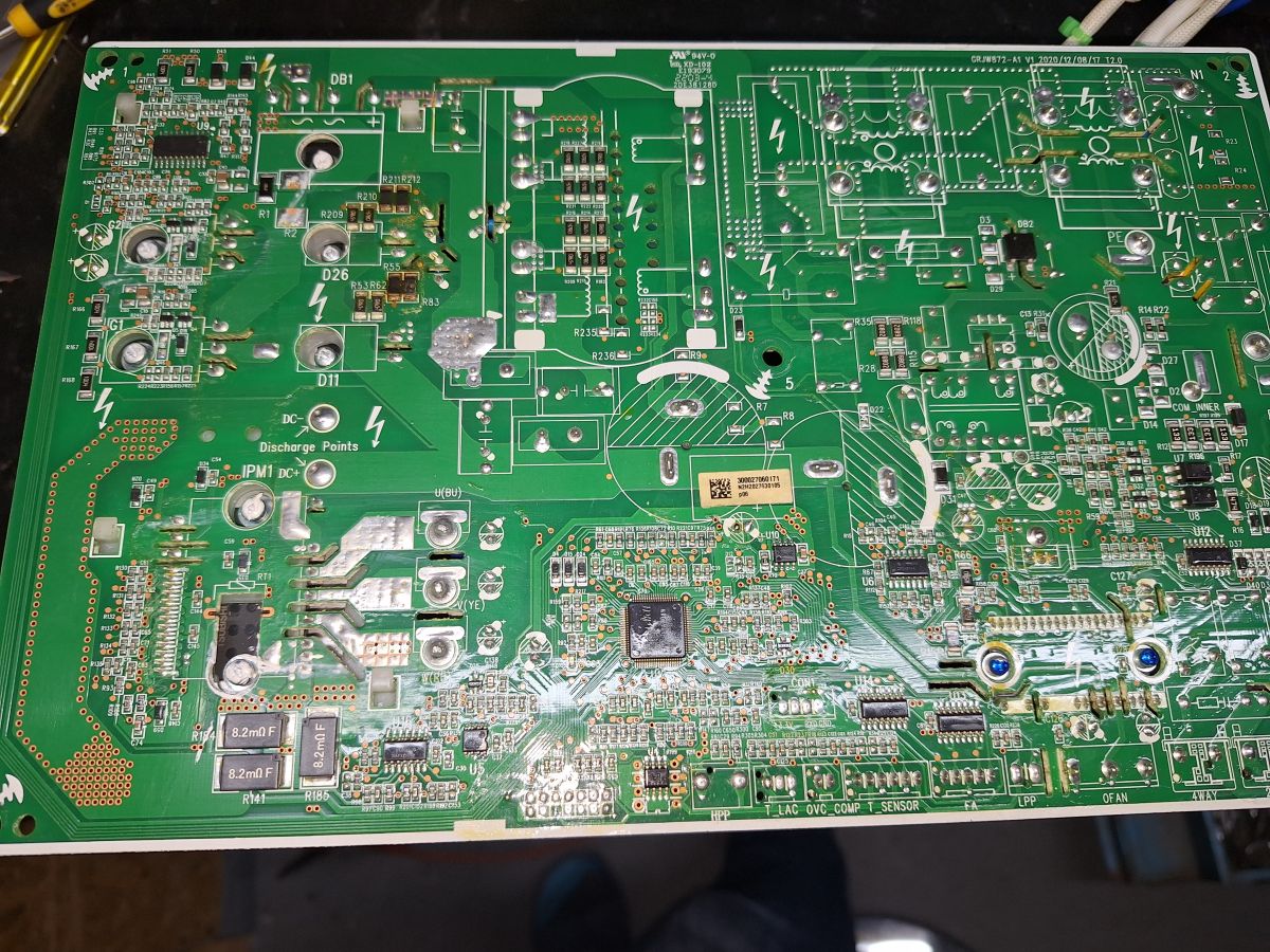

    Uszkodzeniu uległa klimatyzacja Viessmann Vitoclima 200-S 5,2 kW.
    Rano pokazywała błąd L3, a później już tylko E6. Okazało się, że na płycie głównej jednostki zewnętrznej uszkodzeniu uległy rezystory SMD w układzie zasilania i dwa przy układzie zasilania wentylatorem. Czy do uszkodzenia mogło dojść od wentylatora? (np. zamarzł w nocy). Po numerze płyty nie widzę w necie. Czy ktoś już naprawiał taką płytę, czy tylko wymiana?
    Płyta główna klimatyzatora Viessmann z widocznymi uszkodzonymi rezystorami SMD Zbliżenie na płytę główną klimatyzatora z widoczną etykietą modelu. Uszkodzona płyta główna klimatyzatora Viessmann z widocznymi rezystorami SMD Uszkodzona płytka drukowana z nadpalonymi rezystorami SMD w klimatyzatorze Viessmann

    Ustaliłem, że zwarcia dostał układ inwentera wentylatora SIM6812M. Układ już zamówiony. Interesuje mnie teraz sprawa wentylatora. Błąd L3 który pokazał się najpierw to błąd wentylatora. Później pojawił się błąd E6 a to juz brak komunikacji. Czyli jak padł układ wentylatora to nastąpiło zwarcie w układzie zasilania 300V. Po usunięciu powyższego układu z płyty napięcia powróciły. Pomiar rezystancji cewek wentylatora jest następujący
