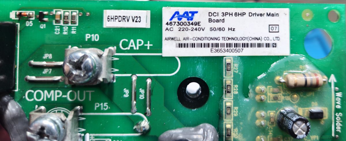

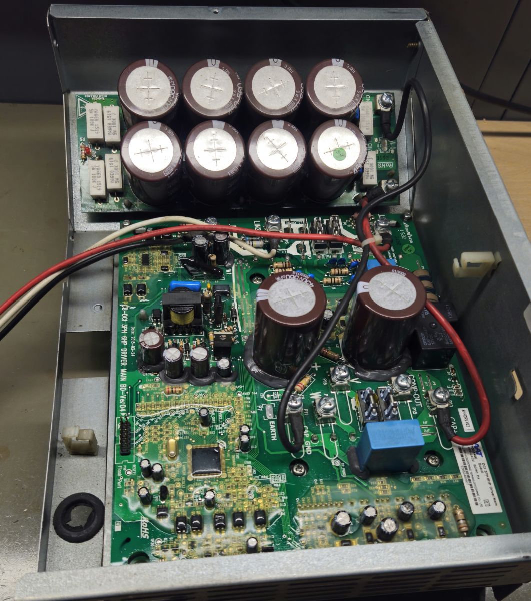

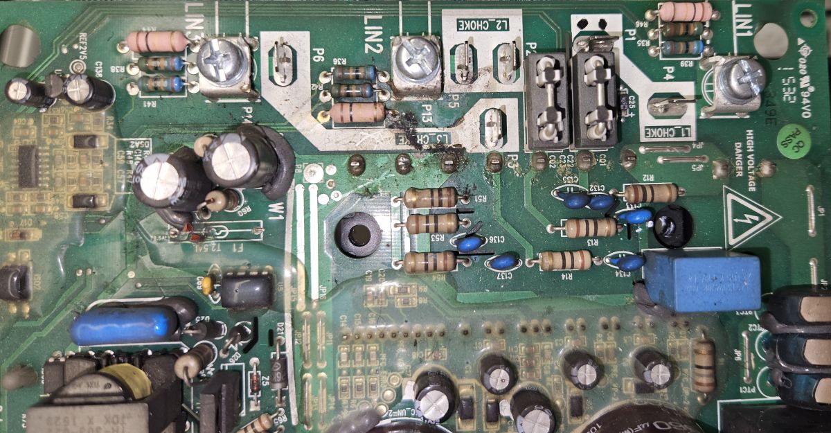

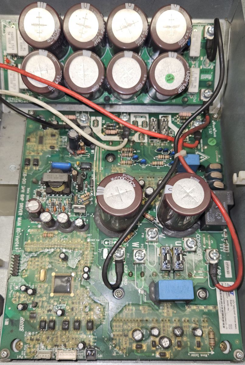

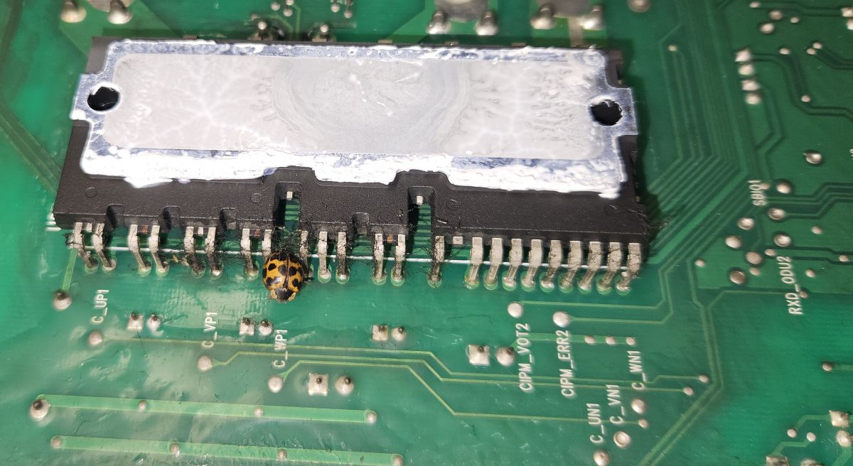

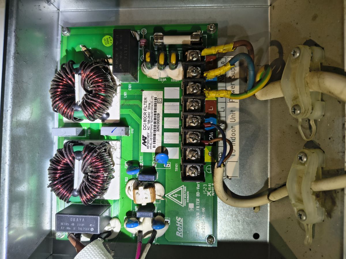

    Witam znajomy ma problem z pompą ciepła Viessmann Vitocal 200s. Niestety dostały się na płytę falownika owady. Doszło do przebicia fazy do prawdopodobnie ujemnego napięcia po stronie DC. Po oczyszczeniu wymianie uszkodzonych kilku rezystorów podczas próby uruchomienia przebity został pierwszy mostek IGBT PS22A78-E działający jako prostownik i końcówka mocy do przetwornicy PFC. Po tym znalazłem jeszcze uszkodzony czujnik prądu CQ-121E na wejściu tego mostka więc prawdopodobnie to było przyczyną jego przebicia. Poszukuję więc takiej płyty falownika na części lub samych w/w elementów. Oznaczenie płyty DCI 3PH 6HP Driver Main Board firmy AAT nr 467300349E. Części oczywiście zamówione w Chinach jednak liczy się czas. Na całe szczęście znajomy ma jeszcze kominek do ogrzewania...
    Chrząszcz na płytce falownika pompy ciepła Viessmann Vitocal 200s.
    Uszkodzona płyta falownika z elementami elektronicznymi i śladami zabrudzeń.
    Płyta główna falownika DCI 3PH 6HP firmy AAT z uszkodzonymi elementami.
    Płyta falownika z elektroniką i kondensatorami.
    Widok na płytę falownika pompy ciepła z widocznymi kondensatorami i innymi elementami elektronicznymi.

    Tak udało się i pracuje do tej pory. Z tego co pamietam, że zostało wymienione:
    -obydwa mostki IGBT
    -dwa czujniki pomiaru prądu
    - jakaś drobnica w okolicy tych przekładników
    - wypalone PCB
    Jakieś czesci mi zostały bo zamówiłem wiecej.

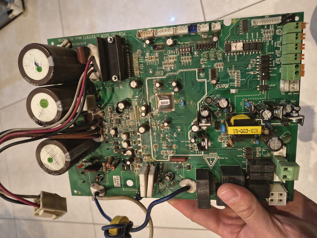

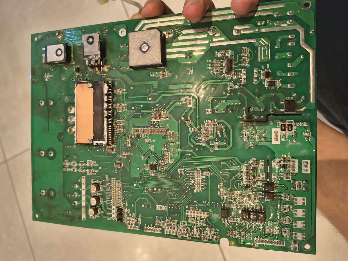

    Po wymianie płyty inwertera i płyty sterującej(tak aby była wersja oprogramowania ta sama) pompa ruszyła i pracuje.
    Na wyjętej płycie nie widać żadnych uszkodzeń poza kurzem i pajęczynami.
    Szukam kogoś kto mógłby przejrzeć taką płytę.
