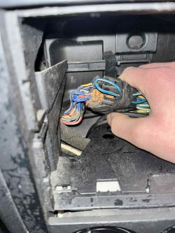

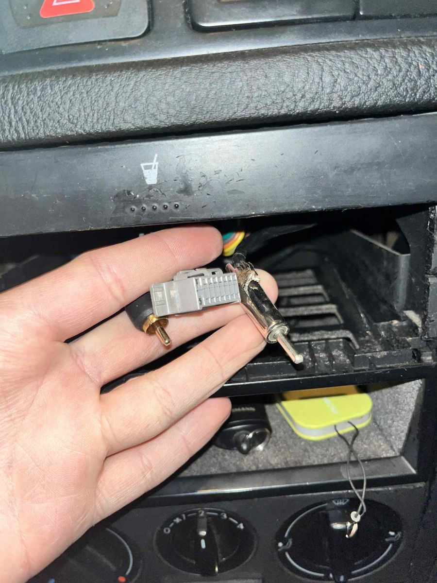

    Witam, parę miesięcy temu kupiłem Golfa MK4. Było w nim stare radyjko, które chyba miało robione przez kogoś wcześniej kabelki. Mało się na tym znam.
    Zbliżenie na wtyczkę antenową i adapter w ręku na tle konsoli środkowej Golfa MK4

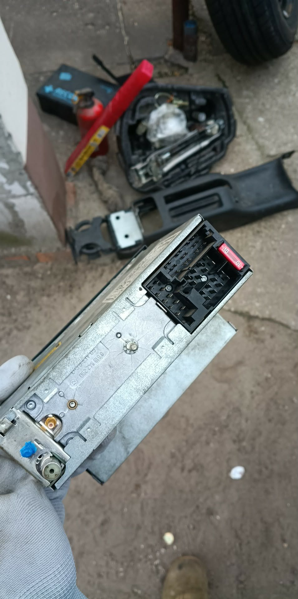

    Parę dni temu zamówiłem oryginalne radio do Golfa MK4 Radio Navigation System z takimi wejściami
    Tył radia samochodowego z widocznymi złączami ISO i bezpiecznikiem 10A
    Wszystko spoko, ale jest problem: odłączyłem ten adapter od starych wtyczek z tamtego radyjka

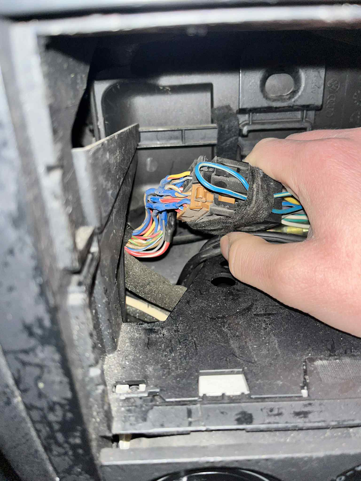

    Wiązka przewodów i złącze ISO wewnątrz konsoli środkowej Golfa MK4

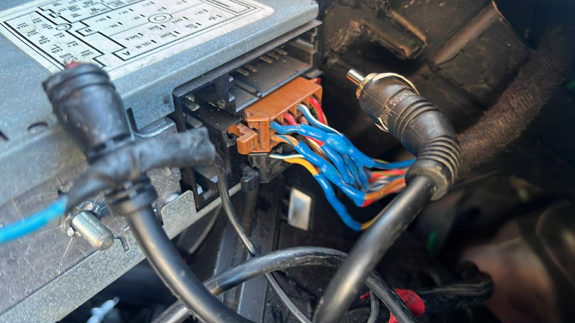

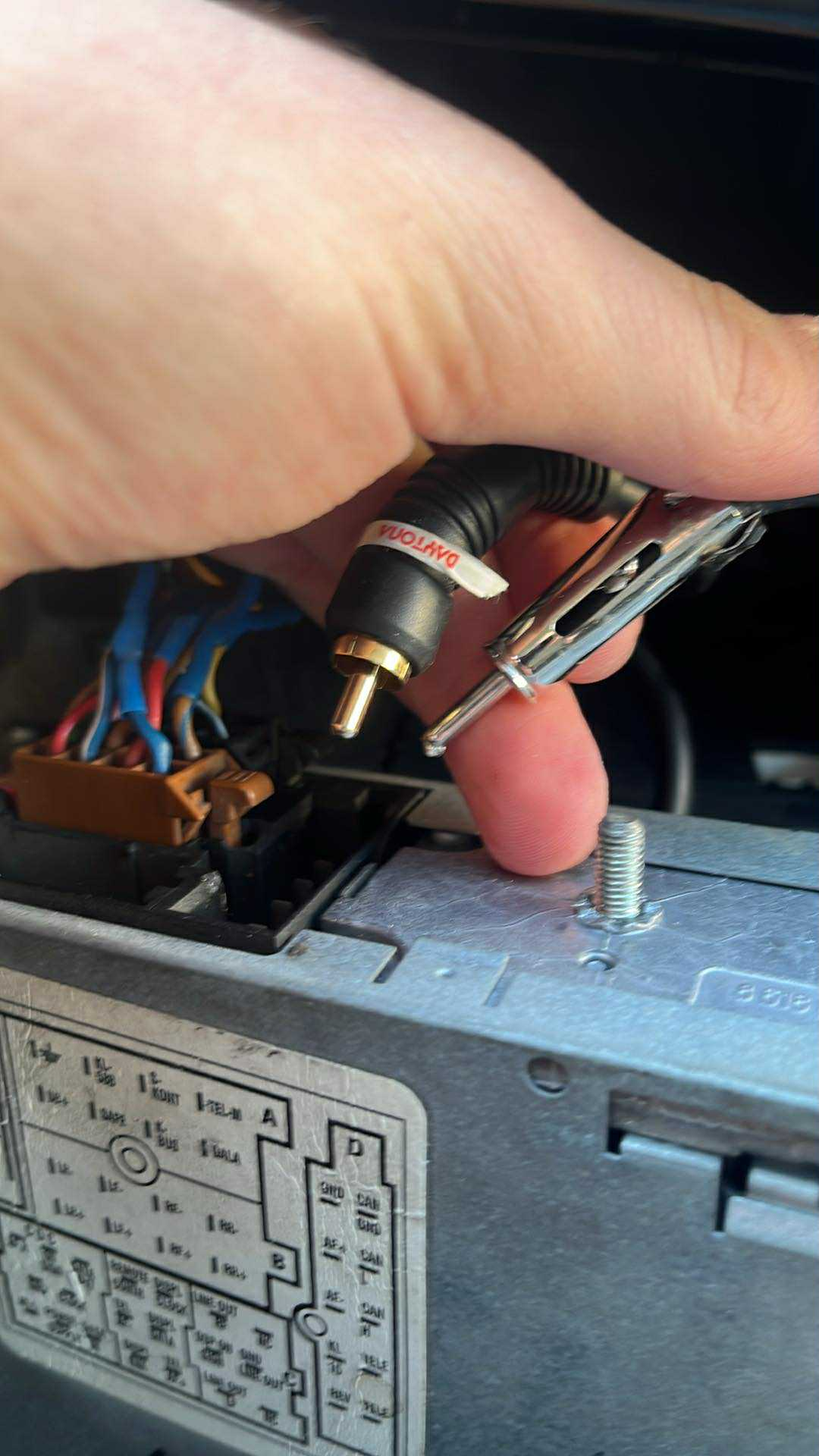

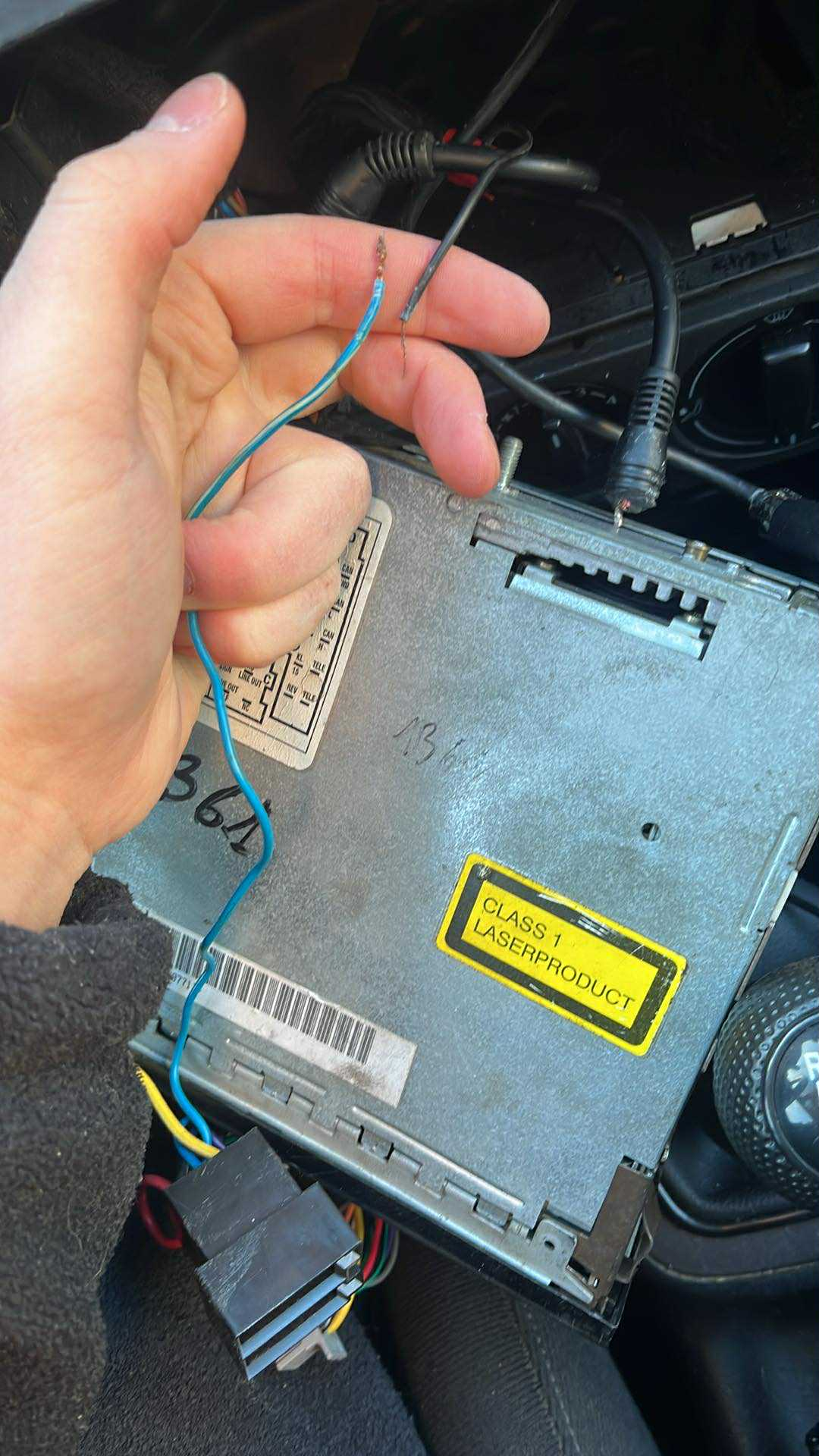

    A te oryginalne dwie wtyczki podłączyłem do tego nowszego radia razem z przejściówką DIN-ISO, ale jedyne, co działa, to podświetlane przyciski i mrygająca w prawym górnym rogu dioda pod wejściem na płytki. Radio w ogóle nie reaguje na przyciski ani na pokrętła.
    Zbliżenie na tylne złącza radia samochodowego i okablowanie
    Zbliżenie na tylne złącze radia samochodowego z kolorowymi kablami i adapterami
    Zauważyłem też, że ten adapter z tamtego radyjka miał połączone dwa kabelki ze sobą. Wie ktoś, co zrobić, aby działało to radyjko?

    Dwie stare wtyczki były włączone do jednej wtyczki i szły kable do takiej szarej wtyczki. Z dwoma czarnymi większymi kablami szedł mały czarny kabelek, który był połączony z niebieskim kabelkiem z adaptera.
    Zbliżenie dłoni trzymającej dwa rozdzielone przewody w kabinie samochodu przy radiu

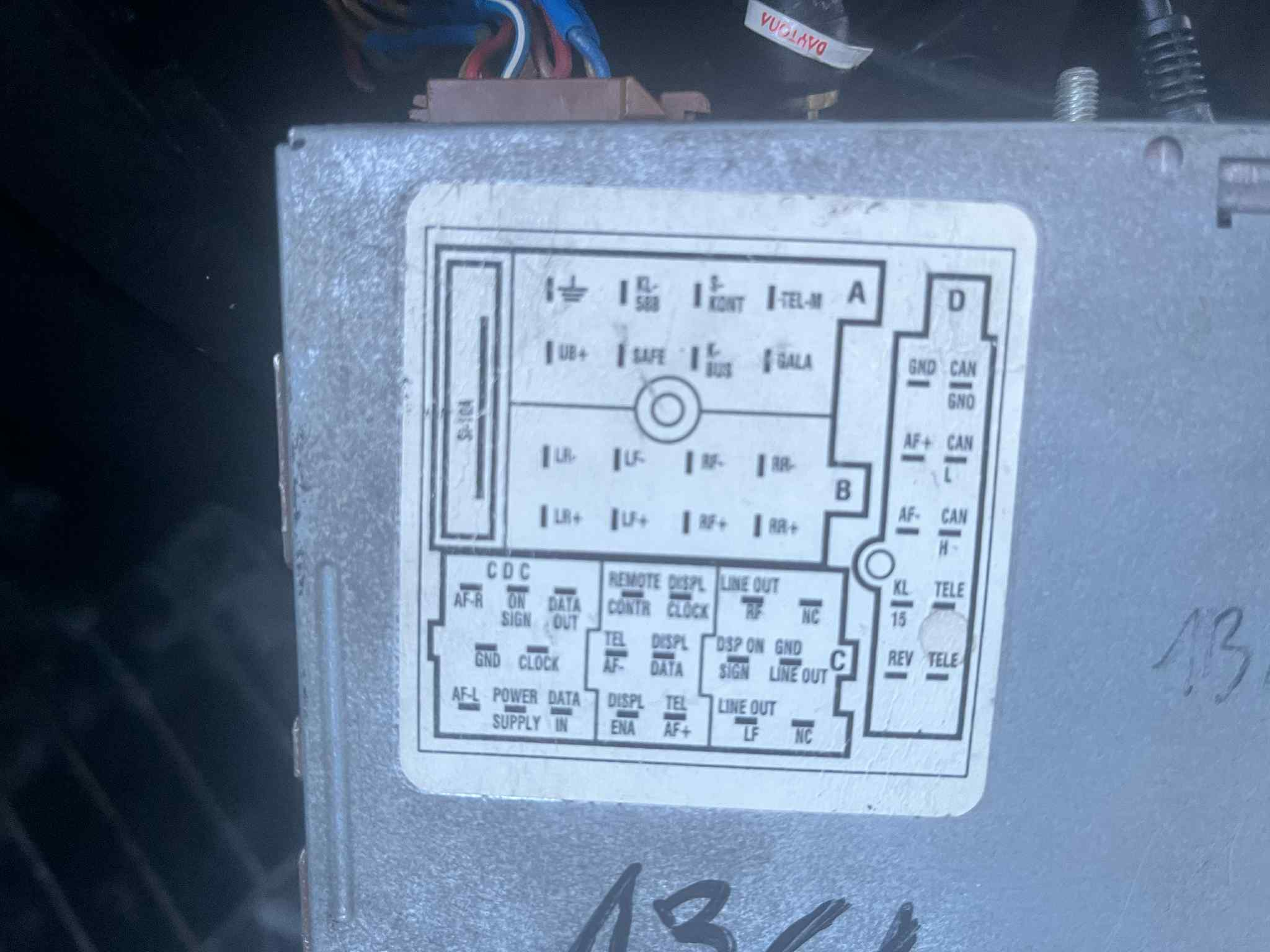

    Z tego co widać to podłączyłeś tylko kostki ISO zasilającą (czarna) i głośnikową (brązowa), to radio ma jeszcze jak widzisz dwa wolne gniazda i jest duża szansa, że jak wiele radioodbiorników z tamtej epoki (szczególnie Beckers miał z tym problemy) może wymagać też przynajmniej obecności sygnału CAN do poprawnego działania (w tym również włączenia się).
    Znalazłem w sieci opis pinów pozostałych gniazd i wydaje się on pasować:
    Schemat złączy i pinów radia samochodowego z opisem funkcji
    Jednak widzę, że na Twoim radiu jest też fabryczna naklejka opisująca je - wrzucisz tutaj jej wyraźne zdjęcie żebyśmy mieli 100% pewności?

    Radio miało być sprawne, sprzedający mówi, że u niego normalnie działało i że może to być problem z kabelkami, bo możliwe, że były przerabiane. Nie potrzebuje nawigacji, mówił, że te dwie kostki wystarczą i powinno wszystko grać. Zaraz podeślę zdjęcie naklejki
    >>21824341
    Naklejka ze schematem pinów na obudowie radia samochodowego

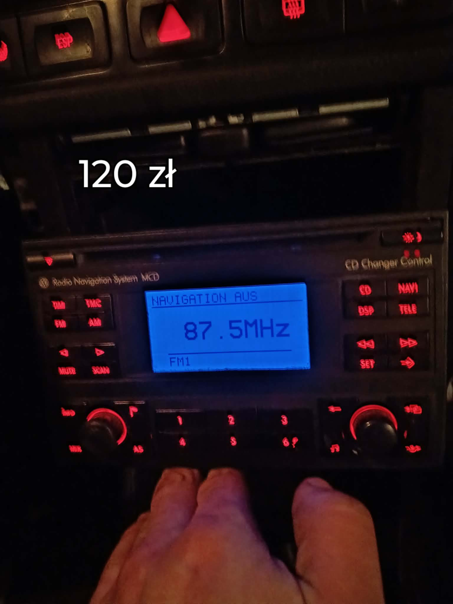

    Radio samochodowe MCD włączone, wyświetlacz pokazuje 87.5 MHz i komunikat NAVIGATION AUS
    tu jeszcze zdjęcie radia u sprzedającego, jak je jeszcze miał
