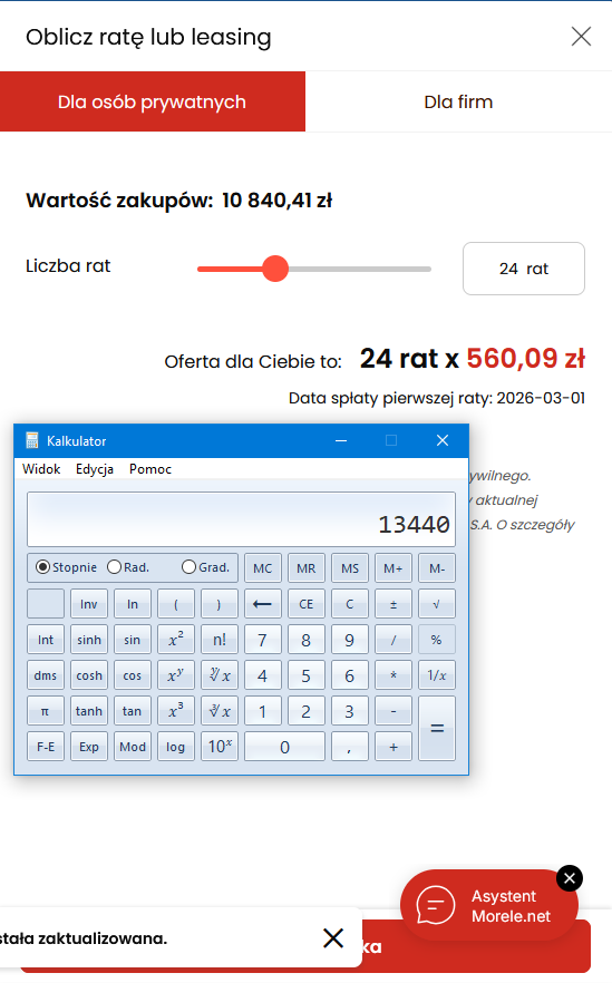

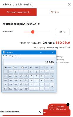

    Nie mają, X-kom też nie ma.
    W morelach miałem w koszyku teraz zestaw za ~10k, więc przy 24 miesiącach wygląda to tak:
    Zrzut kalkulatora rat: zakupy 10 840,41 zł, 24 raty po 560,09 zł; okno Kalkulatora z wynikiem 13440
    A przy 60 miesiącach wychodzi już ponad 17k do spłaty.
    X-kom z kolei można sobie zasymulować na tej stronie: https://www.x-kom.pl/raty
    Jedni i drudzy czasem mają jakieś promocje typu raty 0%, ale na ogół mają takie raty, więc mało atrakcyjne jeśli gdzieś ma się dostępne raty 0%. A walczyć specjalnie nie ma o co, bo ceny tych komponentów w ME wcale nie są jakoś mocno zawyżone w stosunku do tych z M/Xk.

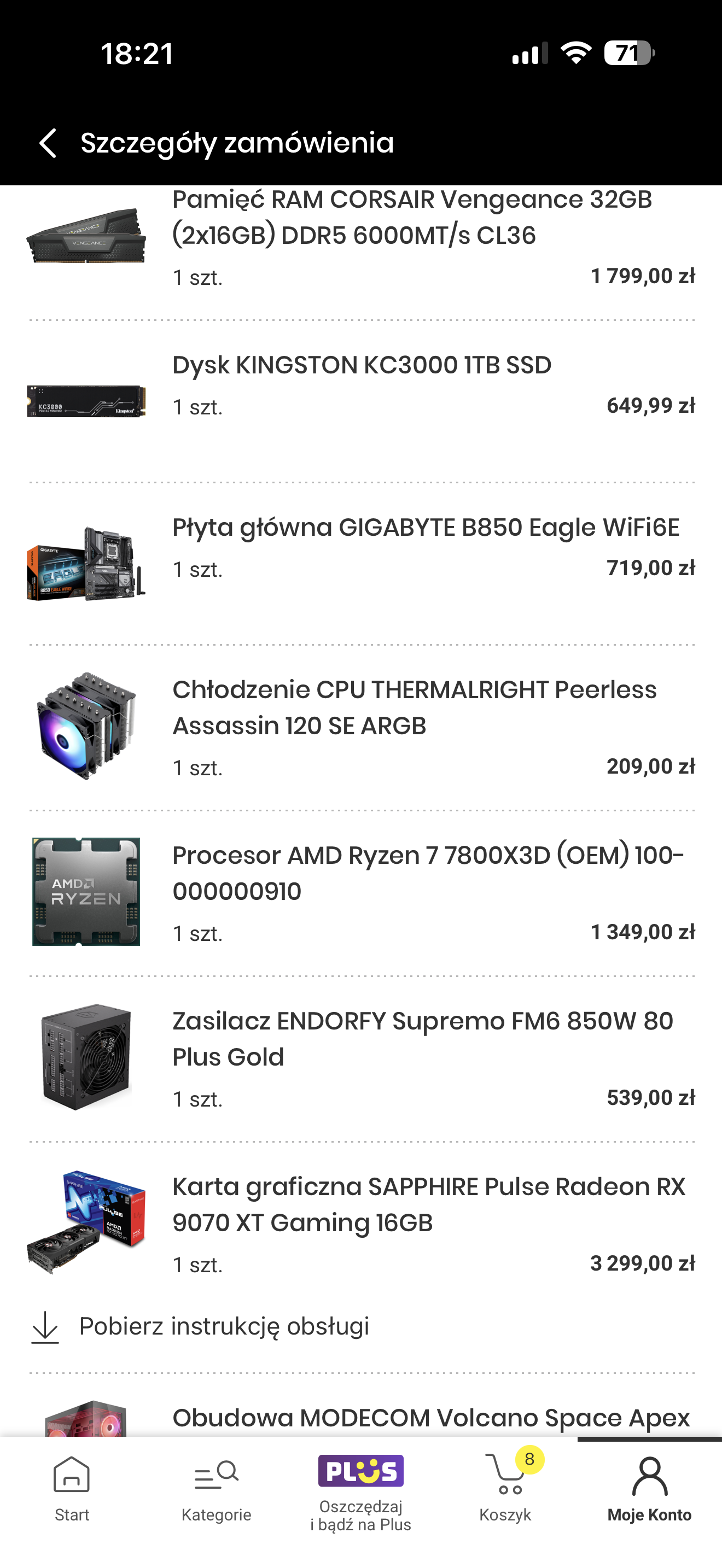

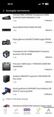

  • #23 21826084
    kamilek71
    Posty: 57
    Ocena: 3
    Raty 0% znalazłem tylko w sklepach typu Media Expert w tych typowo komputerowych nie ma, ceny nie są jakoś super zawyżone porównując do tego że w sklepach jak morele trzeba doliczyć spory procent. Na ten moment koszyk wygląda tak
    https://www.mediaexpert.pl/carts/sharing/a05cfeab
    Zmieniłem procesor na ten o którym mówił turkuc11 bo na tamtego skończyła się promka, dołożyłem mocniejszy zasilacz bo jest on w promocji do karty graficznej, karta zostaje ta sama SAPPHIRE Pulse Radeon RX 9070 XT Gaming 16GB. Macie racje nie ma sensu dopłacanie do 5070ti.
    Do tego procesora te chłodzenie też się nadaje ?
    Budżet praktycznie idealnie wykorzystany chyba nie ma co już kombinować, co myślicie ?

    Jest OK. Promka się skończyła na tamten procesor, ale wersja OEM jest nadal za około 1000.
    https://www.mediaexpert.pl/komputery-i-tablet...ry/procesor-amd-ryzen-5-7500x3d-100-000001904
    Natomiast jeśli masz budżet na 7800X3D, to na pewno nie zaboli, że weźmiesz lepszy.

    Komponenty zamówione w poniedziałek jutro będą, ostatecznie wygląda to tak
    Lista komponentów komputerowych z cenami w polskim sklepie internetowym
    Dziś ta sama pamięć w Media Expert już 2139 zł…
  • #27 21828138
    turkuc11
    Spec od komputerów
    Posty: 7931
    Pomógł: 1732
    Ocena: 1875
    I taniej w tym roku raczej nie będzie.
