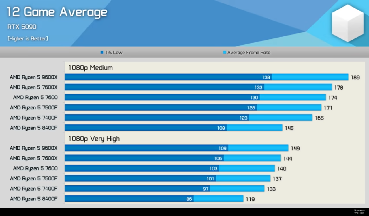

    Jak dla mnie nie.
    Wybór procesora zły - Ryzen 7500F jest od niego sporo wydajniejszy (w tej samej cenie praktycznie).
    Wykres porównujący wydajność procesorów AMD Ryzen 5 z kartą RTX 5090 w grach 1080p
    Kadr z filmu: https://www.youtube.com/watch?v=AhxUN2kcOWM - jakbyś chciał więcej informacji.
    Płyta - brak modelu, jak można stwierdzić, czy ta płyta ma sens, skoro nie wiadomo, jaka to płyta, a informacja że ma PCIe 5.0 jest najmniej istotna? Przy okazji płyty Asrocka miały problemy ze współpracą z wyższymi modelami Ryzenów, nie wiem czy udało im się naprawić problem. Dla 7500F to na pewno nie jest problem, ale jeśli w przyszłości będziesz chciał robić upgrade do jakiegoś modelu X3D to może to być problem.

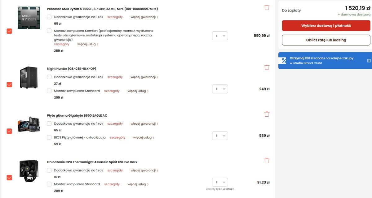

    Przykładowy zestaw: https://www.morele.net/inventory/info/1df28e25/
    Świadomie również wybrałem nieoptymalną pamięć z założeniem, że jak się horror z cenami RAMu skończy za dwa lata to ją wymienisz na 2x16 w normalnej cenie. Teraz nie jest dobry moment na zakup 32 GB DDR5-6000-CL30. Dwa miesiące temu by to kosztowało 450 złotych, teraz około 1800 :)
    Jeśli z zestawu wyrzucisz zasilacz i dysk zmienisz na 1TB lub go w ogóle wyrzucisz, to da się ten zestaw wziąć z wydajniejszą kartą grafiki - RTX5070.

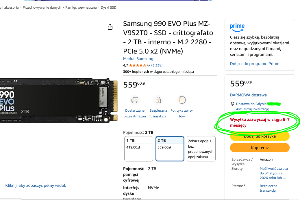

    Gigabyte Aorus 7300 1TB - 360zł https://www.ceneo.pl/151232541 | Samsung 990 EVO Plus 2TB - 560zł https://www.ceneo.pl/176302345

  • #21 21776022
    turkuc11
    Spec od komputerów
    Posty: 7969
    Pomógł: 1749
    Ocena: 1900
    Takie coś:
    Lista zakupów PC obejmująca procesor, obudowę, płytę główną i chłodzenie CPU
    Plus dysk 559zł:
    Plus karta 2366-2414zł:
    "asus RTX 5070 Dual - 2366zł https://www.ceneo.pl/184127788 | Asus RX 9070 Prime - 2399zł https://www.ceneo.pl/181663462"
    Plus RAM 6000CL30 jaki uda ci się upolować. 700zł za 1z16GB lub ~1000zł za 2x16? Ale trzeba czekać na wrzutki bo wszystko co powyżej już nieaktualne.
    Alternatywna obudowa:
    https://www.morele.net/obudowa-preyon-nest-windy-13809833/
  • #22 21776029
    dt1
    Admin grupy komputery
    Posty: 48107
    Pomógł: 7290
    Ocena: 8239
    Ten dysk z Amazona to ma jedną wadę:
    Oferta dysku SSD Samsung 990 EVO Plus 2TB z długim czasem wysyłki na Amazonie
    RAM bym zaryzykował ten, co kol. @turkuc11 znalazł na OLX (dopytując, czy jest oryginalny dowód zakupu do kolekcji do ewentualnych celów gwarancyjnych).
    https://www.olx.pl/d/oferta/pamiec-ram-lexar-...-2-16-ddr-5-6000-xmp-expo-CID99-ID18BRow.html

    Marcinva
    Posty: 849
    Pomógł: 15
    Ocena: 44
    turkuc11 napisał:
    Takie coś:
    Plus dysk 559zł:
    Czyli biore to co podałeś na screenie z Morele -
    Dysk model ten https://www.ceneo.pl/176302345 - ale nie bede tyle czekał na dostawę wiec kupie go może w Media u siebie lub na internecie w sklepie.
    Która karta bedzie lepsza z tych co podałes ? RTX 5070 Dual czy Asus RX 9070 Prime różnica w cenie nie wielka a może różnica jest w działaniu ? :)
    Co do ramu szukać w jednej kosci 16GB lub 2x16GB ale pod warunkiem że model musi być taki - 6000CL30 ? firma ma jakies znaczenie ?
