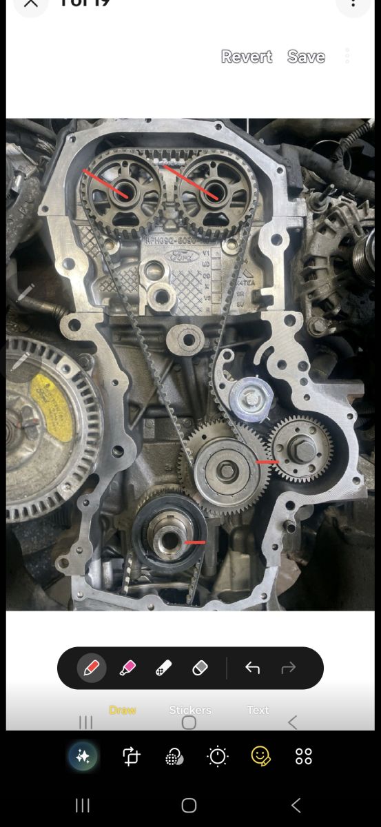

    Z silnikiem dostałem instrukcję drukowaną wraz ze zdjęciami, jak ma być ustawiony silnik, aby zamontować pompę paliwa, i tak:
    Górne wałki na godzinie 10:00 mają zgrywać się z wytłoczeniami na głowicy.
    Wał korbowy – pin blokujący godzina trzecia.
    Koło pośrednie – znak na godzinie trzeciej, zgrać z pompą jej znakiem.
    Silnik ten składam w UK i taką instrukcję otrzymałem od producenta silnika.
    Inna droga do tego samego punktu:
    Odsłonięty silnik z zaznaczonymi znakami ustawienia rozrządu na wałkach i kołach zębatych

    Silnik przyszedł z założonymi paskami i ustawieniami pod pompę, wyżej podałem, jak miało być wszystko ustawione pod pompę (według załączonej instrukcji do silnika). Myślę, że w ten sposób (ilustrowany w instrukcji dodanej do silnika) oraz twojej oficjalnej spotykamy się w tym samym miejscu. Cholera, mogłem sprawdzić oficjalną instrukcję i porównać, czy obie metody się spinają.

    >>21825964
    Sprawdź ustawienie według zasady podanej przez kolegę @andexp .
    Według twojej instrukcji nie wydaje się aby było prawidłowo bo znaki koła pośredniego i pompy nie zejdą się na 3 bo ich osie nie są w poziomie. Poza tym wałki mają piny blokujące nie wiem czemu masz instrukcje z ustawianiem na wytloczenia. Wałki chyba też nie zejdą się blokadami u góry przy właściwym zestawieniu koła pompy. Bym to sprawdził ale mam już założoną osłonę rozrządu.
    Pin blokujący na kole pośrednim i kole pompy napinają jednocześnie zębatki napinające i trzeba je zmontować przed montażem kół.

    >>21827317
    Miałem napisać żebyś wstawił zdjęcia jak będziesz miał zdjęta osłonę rozrządu z widokiem ustawień.
    Jeśli to zdjęcie silnika co wystawiłeś wcześniej jest autentyczne to na pewno nie masz dobrze zestawione.

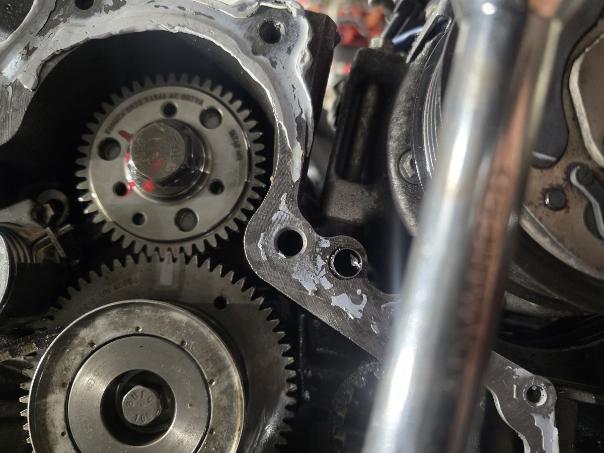

    metrino
    Posty: 165
    Ocena: 67
    Ustawiłem rozrząd na piny. Zębatka wału korbowego pokrywała się z oznaczeniem na drugim kole. Gdy upewniłem się, że rozrząd jest ustawiony dobrze, przekręciłem wał o 2 i 1/4 obrotu i oznaczenie pompy pokrywało się z atakującym kołem. Mam zdjęcie.
    Zbliżenie na tryby rozrządu silnika z widocznymi znakami ustawienia
    Added after 8 [minutes]:
    Poprzednie zdjęcie było znalezione w sieci i tylko zaznaczyłem na nim, jak instrukcja podawała wstawienie pompy względem pozostałych kół. Tym razem zignorowałem je i sprawdziłem ustawienia według Waszych zaleceń – wyszło dokładnie tak samo.

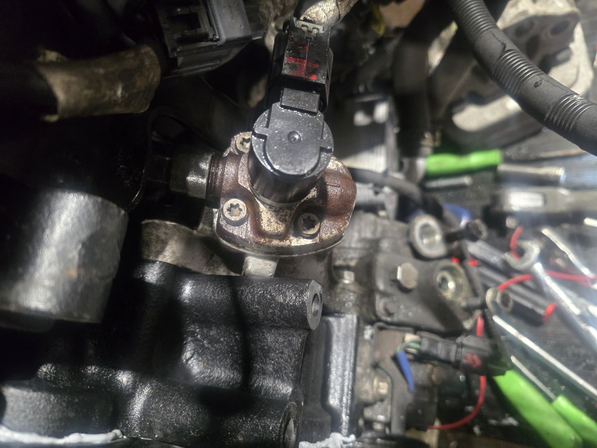

    System ten wymaga synchronizacji, ponieważ górny elektrozawór pompy sterowany impulsem z ECM steruje wydajnością pompy i ma się otwierać w momencie, gdy krzywka nabije ciśnienie. Auto odpala.
    Pompa synchronizowana była właściwie. Problemem była ona sama. Przed wydaniem kolejnych pieniędzy zdecydowałem się prześledzić cykl pracy. Pompa dostawała sygnał, jednak nie budowała wysokiego ciśnienia. Postanowiłem jej nieco pomóc. Odkręciłem cztery Torxy na górze pompy, wyjąłem zawór, sprężynę, tłok. Szukałem jakichkolwiek oznak zmęczenia materiału i nic. Składając pompę, wpuściłem kilka kropel oleju do cylindra oraz przesmarowałem olejem tłok (jeśli tak można to maleństwo nazwać). Całość skręciłem i odpaliłem. Wygląda na to, że pompa była zapowietrzona lub jej czas się kończy. Całą procedurę można wykonać bez wyciągania pompy z pojazdu. Na razie auto jest pod obserwacją, ale odpala za każdym razem.
    Zbliżenie na elektrozawór na górze pompy wysokiego ciśnienia w silniku samochodu

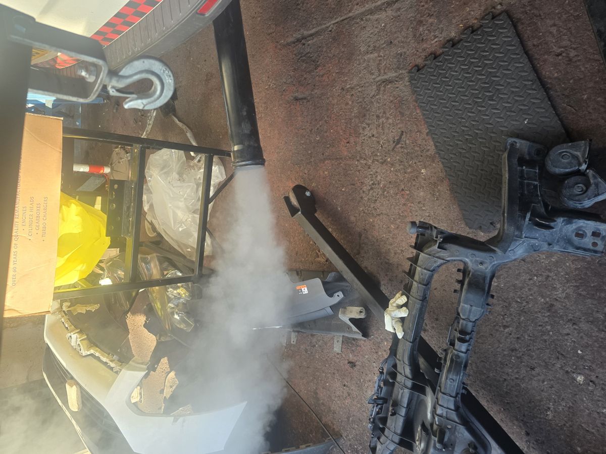

    Auto odpala, jednak jest za wcześnie, aby pić szampana. Jest lepiej, ale nie jest dobrze. Van dostaje za dużo paliwa na tłoki.
    Ciśnienie paliwa (reference/live) w normie – pokrywają się.
    Poprzedni warsztat wymienił całą listwę common rail z regulatorem oraz czujnikiem ciśnienia.

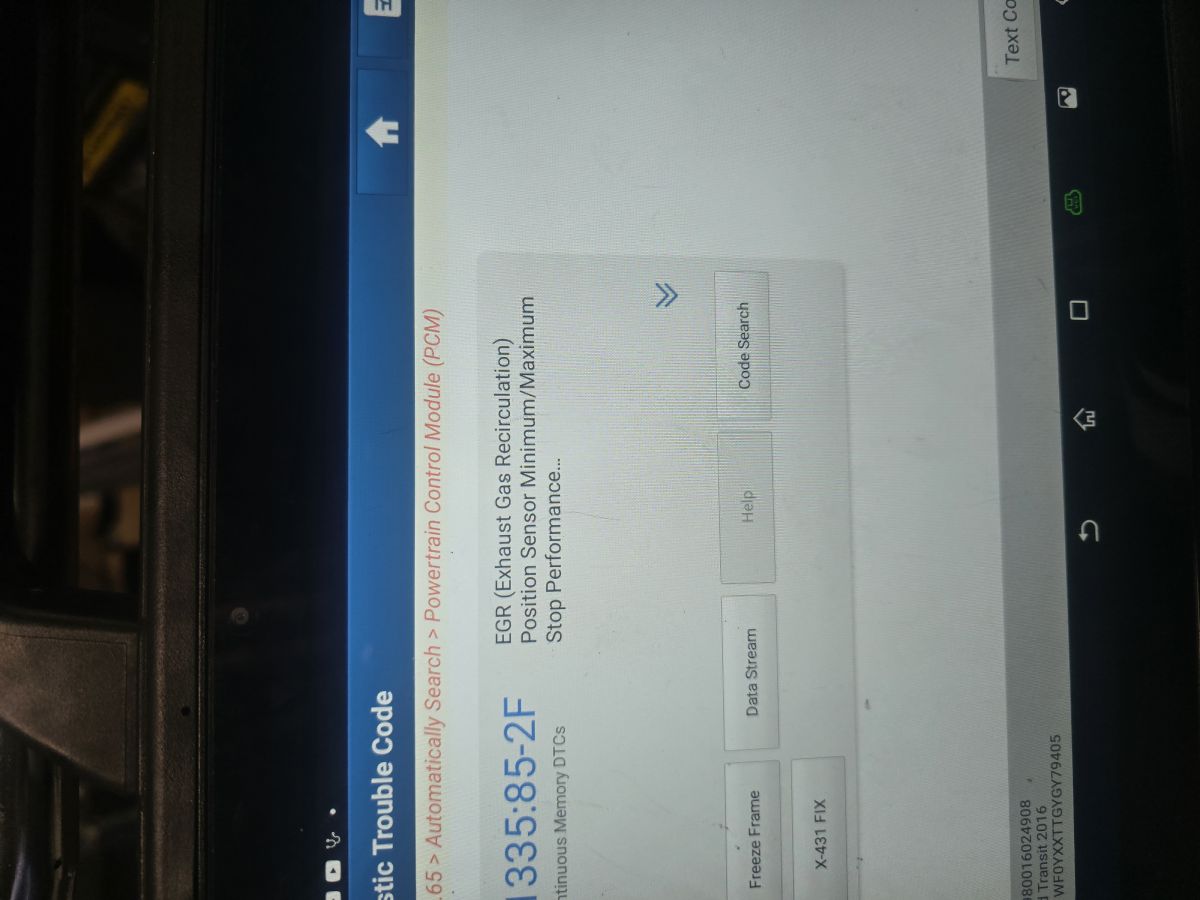

    Auto kopci na biało, zgłasza błąd EGR (zdjęcie).
    Jakoś nie wierzę, że przez EGR tak by kopcił (zdjęcie).
    Pytanie: czy funkcja "minimum fuel mass adaptation" może pomóc w tej sytuacji?
    Kod błędu PCM dotyczący pozycji czujnika EGR pokazany na ekranie diagnostycznym Biały dym wydobywa się z rury wydechowej pojazdu stojącego w warsztacie.
