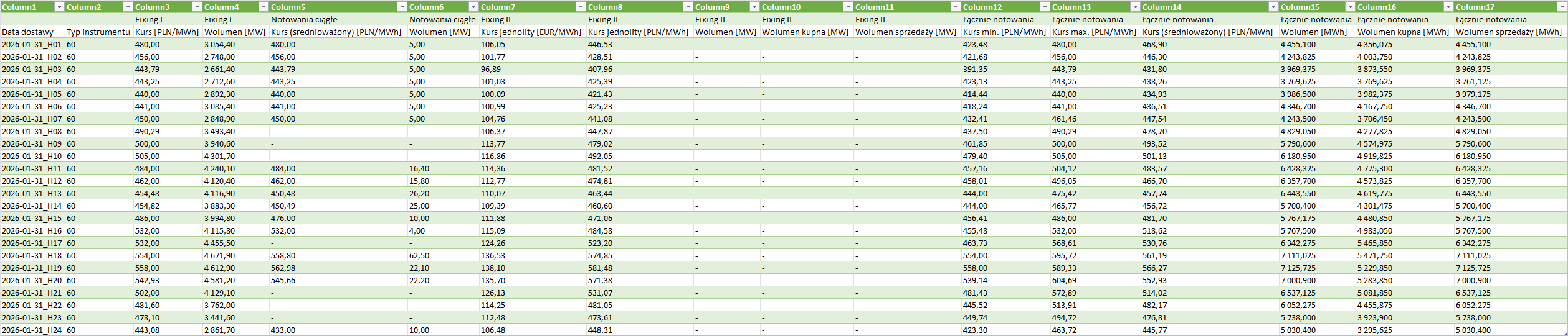

    Raz na tydzień zapisuję sobie ceny godzinowe energii ze strony:
    https://tge.pl/energia-elektryczna-rdn?dateShow=30-01-2026&dateAction=next&type=1
    Zapisuję trzecią kolumnę Fixing 1 Kurs (PLN/MWh).
    Problem jest w tym, że zdarzy się popełnić błąd, którego nie zauważyłem, a nie chciałbym do tego dopuścić.
    Czy znacie może sposób i czy jest, aby zapisać te dane w sposób kopiuj, wklej całą kolumnę?
    Dziękuję za pomoc.

    W Excelu w zakładce dane możesz zaimportować dane ze strony www (opcja: z sieci web). Potem wskazujesz tabelę i masz całą tabele zaimportowaną do arkusza.
    Tabela danych rynkowych energii w Excelu z wieloma kolumnami i wartościami liczbowymi
