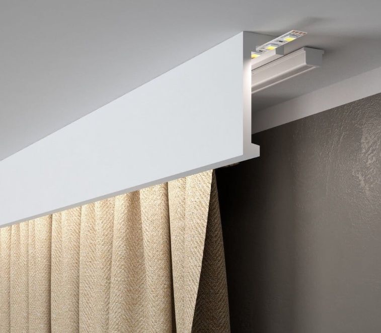

    Maskownice są z GK czy jakieś dedykowane już z gotowymi miejscami na wklejenie taśmy LED a jak tak to jaka szerokość korytka i czy jest tam podwieszany sufit a jak nie to gdzie wyprowadziłeś zasilanie i gdzie planujesz schować zasilacz i sterownik ?
    Maskownica sufitowa z zamontowaną taśmą LED nad zasłoną Przekrój maskownicy sufitowej z profilem LED i wymiarem 4,1 cm oraz 10 cm

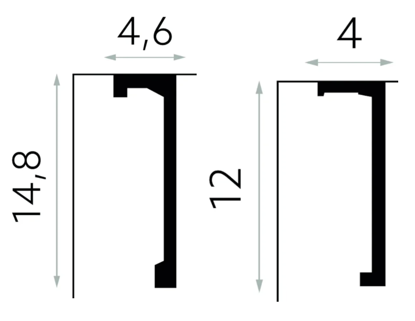

    Dwie maskownice: gotowe, typowe, poliuretanowe, od znanej firmy. Jedna ma wysokość 14.8 cm, a druga 12 cm. Mają korytka na LED, ale niestety teraz nie mogę zweryfikować ich wymiarów. Dołączyłem obrazek.
    Dwa profile maskownic LED z widokiem przekroju i wymiarami 14,8×4,6 cm i 12×4 cm
    Trzecia maskownica to tak naprawdę sztukateria, ale pełnić będzie funkcję maskownicy. Jej wysokość to 15 cm. LED zamontowany bezpośrednio do sufitu, gdyż tam nie ma korytka na LED.
    Maskownice mają od 3.0 do 4.2 metrów.

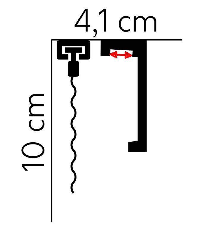

    TO kluczowe abyś wiedział jaką grubość szerokość ma to korytko abyś mógł pod nie dobrać odpowiednią taśmę.
    No ale do pomalowanego sufitu planujesz to przylepić czy raczej jakąś listwę aluminiową anodowaną lub malowaną LED z kloszem mlecznym lub pół mlecznym. Taśma dobrze aby miała gdzie odprowadzać ciepło no i aby się nie odkleiła z czasem więc bezpośrednio do sufitu czy ściany bym jej nie przylepiał.
