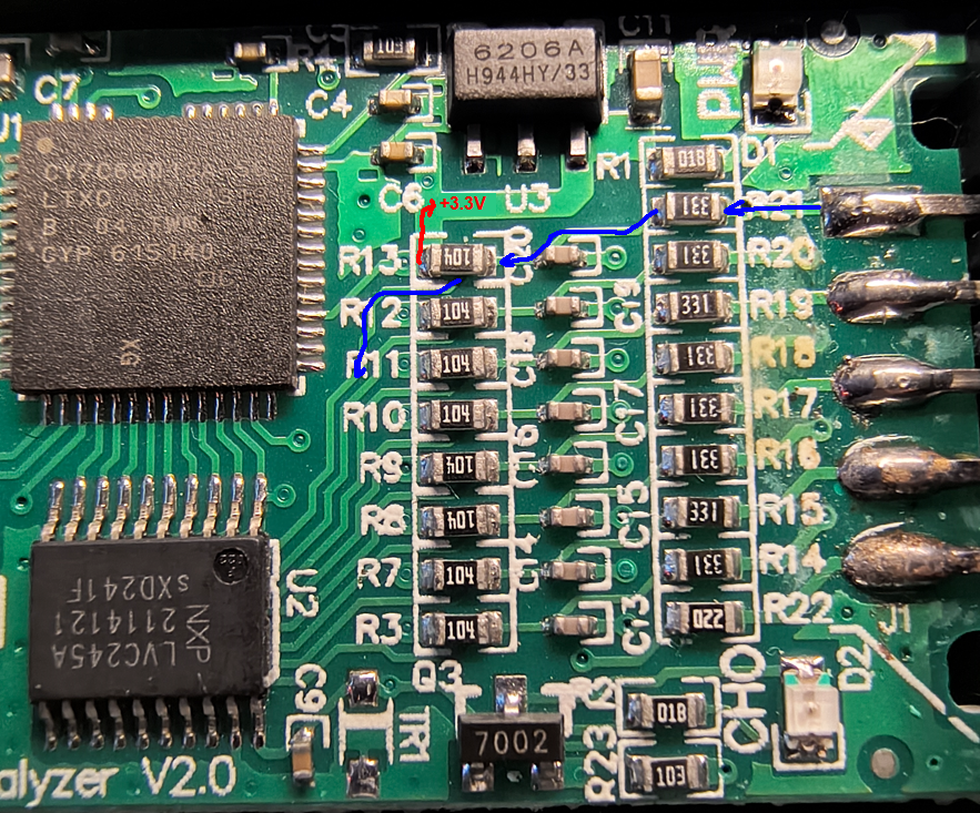

    A to czasami nie jest tak, że to sam analizator logiczny powoduje ten efekt?
    Bo te chińskie analizatory mają rezystory podciągające wejście do plusa za pomocą rezystora 100k.
    To by one nie miały sensu.
  • #8 21829251
    jony
    Specjalista elektronik
    Posty: 7549
    Pomógł: 1823
    Ocena: 885
    Ale tak jest.
    W moim chińskim analizatorze każde wejście ma obwód RC - (rezystor 330Ω).
    Potem sygnał idzie na rezystor podciągający (100kΩ) do +3.3V i dalej do 74LVC245A.
    Zobacz sobie sam
    Zbliżenie płytki PCB z układem scalonym i rezystorami SMD; zaznaczona ścieżka niebieską linią i „+3.3V”.

    jony napisał:
    Zobacz sobie sam
    Sensu to to nie ma. TZN zawsze widzisz stan widoczny na Logic-u? To jakiś absurd.
  • #10 21830006
    jony
    Posty: 7549
    Pomógł: 1823
    Ocena: 885
    Tak, niepodłączone wejście widziane jest jako stan wysoki.
    oscil1 napisał:
    To jakiś absurd.
    Czemu? To jest bardzo słabe podciąganie i nie przeszkadza w czasie normalnego użytkowania analizatora.
