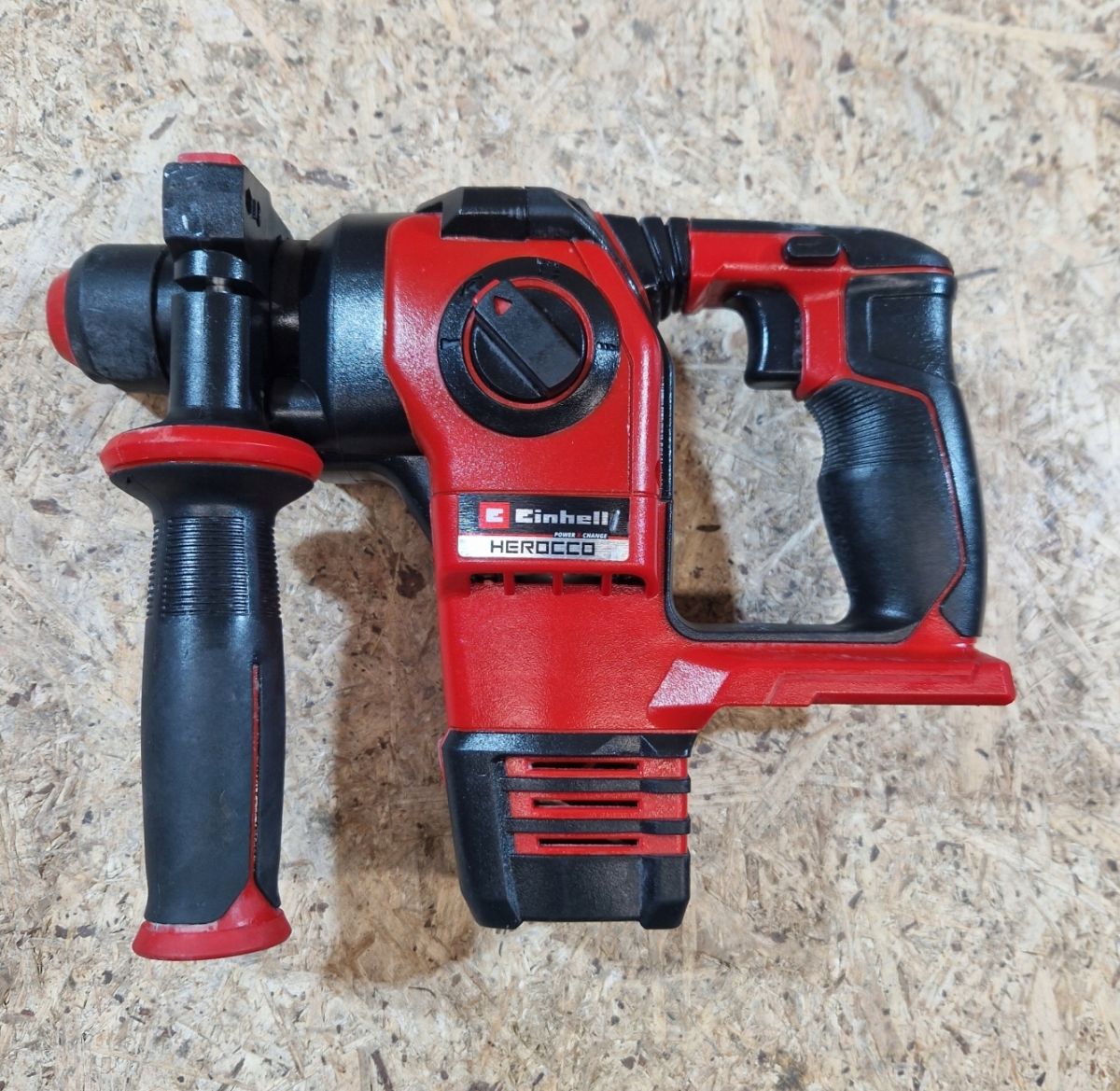

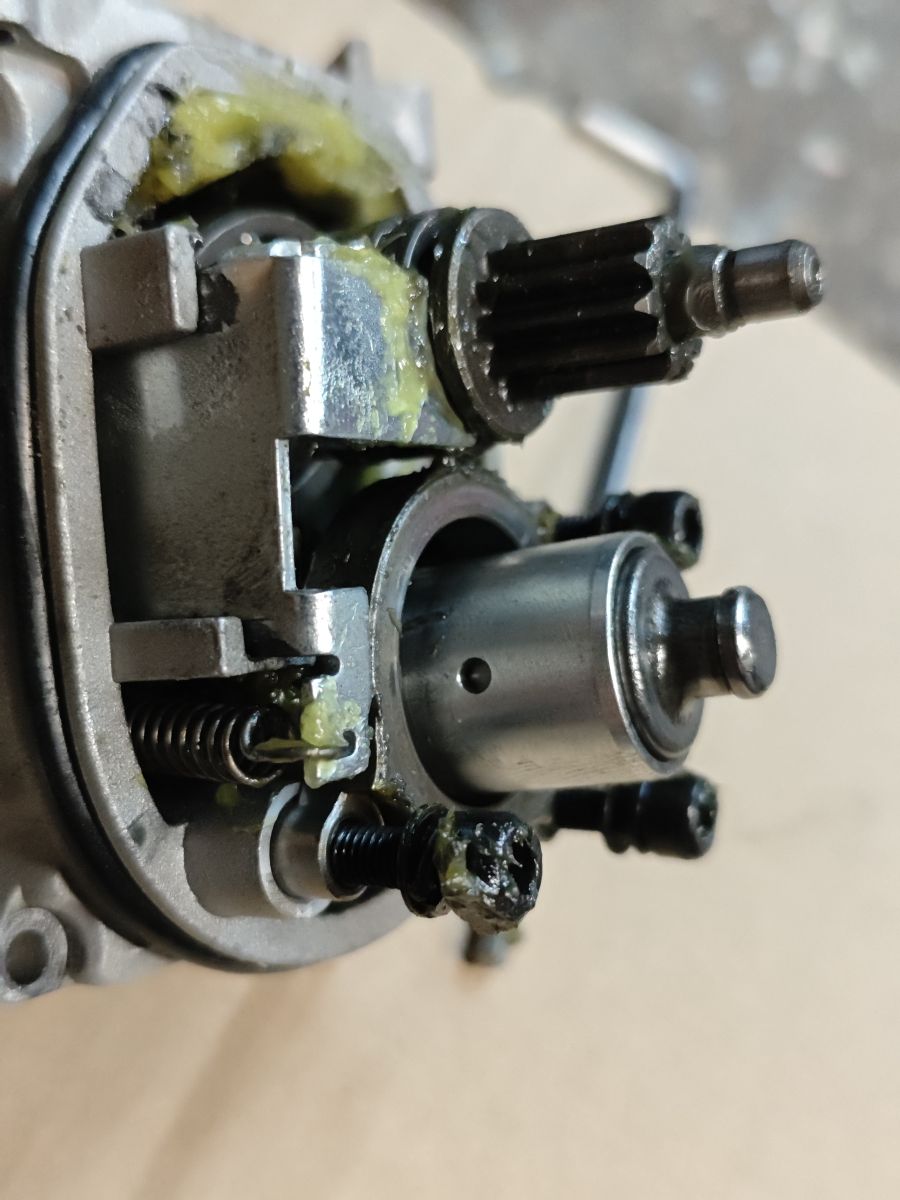

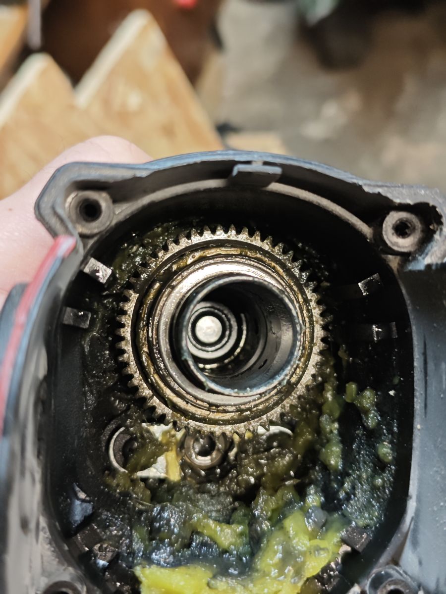

    Einhell Herocco. Brak kucia, udar działa. Przełącznik dobrze przeskakuje.
    Czerwono-czarna młotowiertarka Einhell Herocco z bocznym uchwytem na tle płyty OSB Wnętrze przekładni elektronarzędzia z zębatką, sprężyną i smarem w obudowie Wnętrze obudowy z kołem zębatym i smarem, widok z bliska na przekładnię
    Po rozebraniu nie widać za bardzo śladów zużycia (nie wygląda na starą). Jakieś pomysły, co może być przyczyną?

    Tam jest udar pneumatyczny czyli tłoczek w lufie pcha ,robi ciśnienie i to wprawia w ruch młotek który uderza w trzpień przed wiertłem odbija się cofa i cykl się powtarza. Najprostsze usterki to orangi na młoteczku ,tłoku i trzpieniu lufa musi być w miarę szczelna. Oringu gumowe, silikonowe szybko się ścierają i wracamy do punktu wyjścia. Czasem trzpień czy młotek się rozklepie i trzeba wymieniać. Choć czasem jest problem z rozbieraniem lufy bo jest składana na wcisk albo co gorsza na skurcz temperaturowy (wewnętrzy element jest zimny zewnętrzny podgrzewany przez co zwiększa średnicę i nakładany na element wewnętrzy po wyrównaniu temperatur zaciska się i ciężko jest to zdemontować).
  • #3 21831720
    bocius82
    Posty: 28
    Czyli na sam początek wymienić O-ringa? Ma być jakiś specjalny materiał? Pasuje dać pewnie jakiś smar silikonowy.
