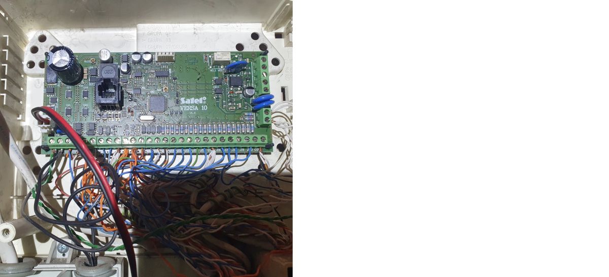

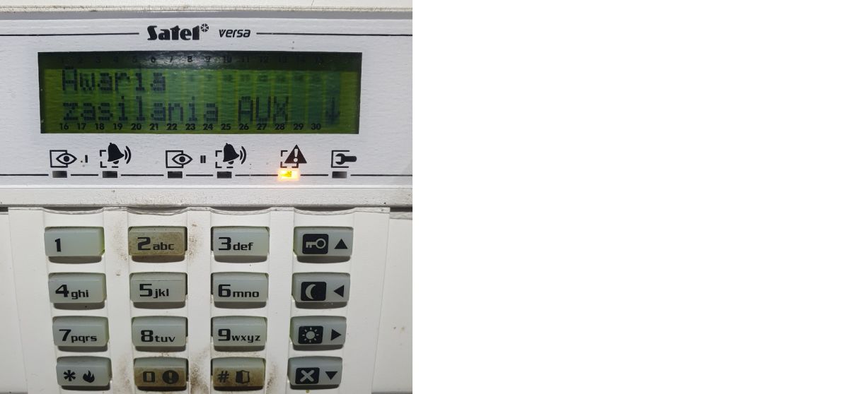

    Awaria alarmu SATEL Versa 10 - błąd na manipulatorze - Awaria zasilania AUX.
    Od jakiegoś czasu pojawia się komunikat 'Awaria zasilania AUX'. Wyłączałem kolejne sekcje, przez chwilę było dobrze, a teraz komunikat świeci cały czas, a w chwili uzbrojenia alarmu po kilku sekundach włącza się alarm.
    Można to jakoś naprawić?

    Nie masz czasami zwarcia w obwodzie AUX?

    A jak to sprawdzić, czy nie ma zwarcia w obwodzie AUX?

    Odepnij kable i zobacz czy będzie dalej awaria.

    Mam zaczac odpinac sekcje po sekcji i sprawdzać?

    Wyłącz zasilanie centrali, weź miernik i sprawdź po kolei wszystkie przewody + oraz - podłączone do wyjścia AUX czy nie ma zwarcia. Sprawdź też czy niema zwarcia na samej płycie pomiędzy + i - wyjścia AUX po odłączeniu przewodów.
    Możliwe, że było wiercone gdzieś w ścianie i naruszono przewody alarmowe.
