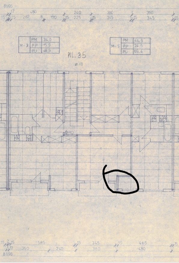

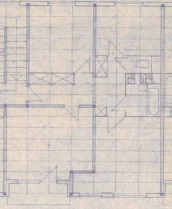

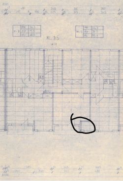

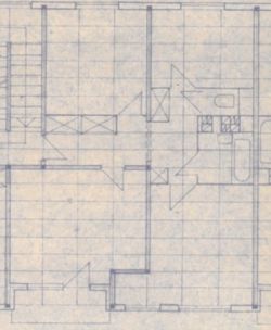

    Cześć wam. Zamierzam kupić mieszkanie i dostałem taki plan. Ktoś doświadczony może mi z niego wyczytać czy tą wnękę mogę wyburzyć i zrobić ją w 2 pokoju?
    Skan planu mieszkania na papierze milimetrowym z czarnym okręgiem zaznaczającym wnękę w pokoju.
    Szkic planu mieszkania na papierze w kratkę z układem ścian, drzwi i łazienki.

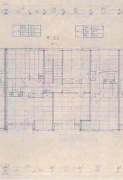

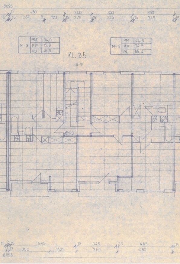

    Skan planu kondygnacji z rzutem mieszkań i klatki schodowej oraz wymiarami i oznaczeniami ścian

    hedloskk07 napisał:
    Cześć wam. Zamierzam kupić mieszkanie i dostałem taki plan. Ktoś doświadczony może mi z niego wyczytać czy tą wnękę mogę wyburzyć i zrobić ja w 2 pokoju?
    Nie możesz wyburzyć - jest to ściana nośna.
    Zresztą na rzucie widać, które ściany są nośne, a które działowe.

    Tam jeszcze jest okno, a o ile zrozumiałem, to w oknie by Ci to wyszło, ale przyjrzyj się pomieszczeniom, jakie są ścianki gdzie zaznaczyłeś, a jakie są ścianki w toalecie i wiadomo co jest nośne co działowe.

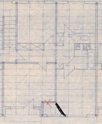

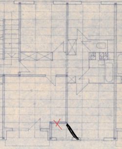

    To jedyny rysunek, jaki udało mi się zdobyć, a sama właścicielka nie jest pewna, czy to nie jest po prostu przez wspólnotę zrobione jako ogólny szkic pomieszczeń. Pukam w ścianę - to jakby z pustaka była, ale sprawdzę, jak będzie moje mieszkanie. A chciałem zrobić tak.
    Szkic rzutu mieszkania na papierze w kratkę z czerwonym X i czarną kreską przy ścianie

    Ten rysunek jest wycinkiem z ręcznie rysowanego pełnoprawnego projektu budynku, a nie żaden szkic, zapewne wykonanym w latach '90 zeszłego wieku.
    Zgodnie z nim - zaznaczony fragment to ściana nośna i nie możesz tego ruszyć!

    To jest w bloku czy wolnostojący ? Jak w bloku to ile pięter i co pod mieszkaniem ? Jeżeli jest piwnica i jest tak samo to nośna.

    Blok 4-piętrowy. 2. piętro. Pochodzę po sąsiadach i piwnicy, zorientuję się.
