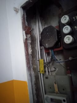

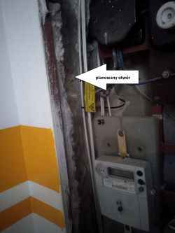

    Cześć, przy okazji remontu i wymiany instalacji elektrycznej w bloku z wielkiej płyty chciałbym wymienić kabel zasilający mieszkanie. Z uwagi na to, że mieszkanie znajduje się obok skrzynki elektrycznej najprostsza droga poprowadzenia kabla to przewiercenie się przez ścianę oddzielającą mieszkanie od klatki, bezpośrednio do skrzynki licznikowej - pozwoli to na uniknięcie kucia ścian na klatce schodowej.
    Zastanawia mnie jednak kwestia grubości ściany przy skrzynce elektrycznej - załączam zdjęcia. Ściana w tym miejscu jest grubsza niż tuż przed skrzynką elektryczną. Obawiam się, że mogą tam przebiegać elementy instalacji budynku.
    Jaką grubość ma ściana przy skrzynce elektrycznej w bloku? Jaką grubość ma ściana przy skrzynce elektrycznej w bloku?

    Jak z wielkiej płyty, to w najgorszym wypadku trafisz na pręt żebrowany fi.10; ponowisz obok i będzie git.

    Wydaje mi się, że odpowiedź na Twoje pytanie pytanie uzyskasz u zarządcy budynku (spółdzielnia, wspólnota) i oni muszą chyba wydać zgodę na taką pracę.

    Przecież widzisz ile cm ma ściana w tym miejscu.
    Po drugie zajechałbym do spółdzielni by sprawdzili czy tam nie idzie coś w ścianie.
