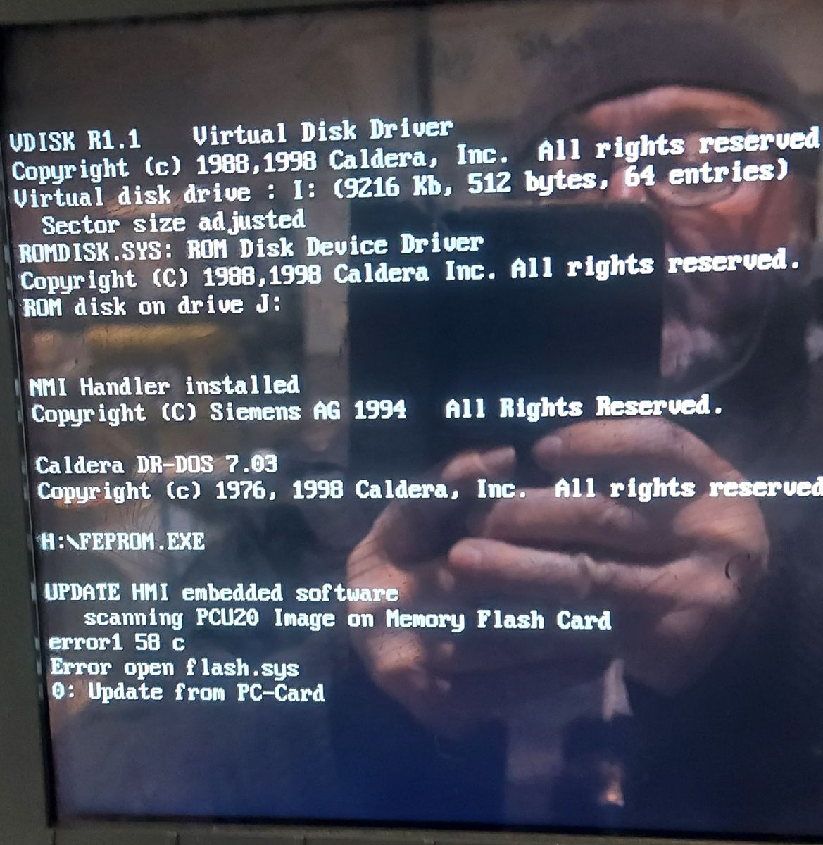

    Chcę zrobić backup na kartę CF w sterowaniu Sinumerik na PCU 20. Mam kartę CF 64MB sformatowaną na FAT32, adapter CF na PCMCIA.
    Przy wyłączonej maszynie wkładam kartę z adapterem do PCU20, włączam i w momencie "Starting caldera DRDOS..." naciskam 6 i na ekranie wyświetla się błąd jak poniżej na foto. Próbowałem formatować kartę na różnych starych komputerach jednak zawsze to samo. Czy na karcie muszą być jakieś pliki?
    Ekran startowy DR-DOS z komunikatem „Error open flash.sys” podczas skanowania karty Memory Flash

    Główna rozszerzalna pamięć to właśnie CompactFlash Card (CF)
    Siemens oferował puste karty CF dedykowane do PCU20, np. 6FC5313-5AG00-0AA0 (1 GB CompactFlash Card) kompatybilne z PCU20 i PCU50.
    Standardowo obsługiwane są karty CompactFlash do ok. 1 GB maksymalnie
    kompatybilne to
    6FC5313-5AG00-0AA0
    6FC5313-1AG00-0AA0
    6FC5313-2AG00-0AA0
    Karty CF trzeba zwykle przygotować/utworzyć obraz systemu PCU20 (plik PCU_20.ABB) przed włożeniem do sterowania.
    Niektóre nowsze/większe karty CF mogą nie być w 100% kompatybilne, jeśli nie są klasy przemysłowej lub zatwierdzone przez Siemens – dlatego najlepiej stosować oryginalne karty.
    pełny obraz (image) karty sektor po sektorze
    Do tego używa się:
    🔹 Win32 Disk Imager
    🔹 HDD Raw Copy Tool
    🔹 Acronis / Clonezilla
    Ważne przy klonowaniu
    ✔ Nowa karta powinna mieć taką samą lub większą pojemność
    ✔ Najlepiej używać kart przemysłowych (Industrial CF)
    ✔ PCU 20 najlepiej współpracuje z kartami do 1 GB
    ✔ Czasem PCU sprawdza ID producenta – tańsze CF mogą nie działać stabilnie
    🔹 w Linux: dd
    ➡️ Wyjmujesz kartę CF z PCU20
    ➡️ Wkładasz do czytnika CF w komputerze
    ➡️ Tworzysz plik obrazu .img
    zwykłe kopiowanie plików nie działa

    Dzięki za pomoc.
    Pożyczyłem taką kartę 2GB którą PCU20 "widzi", wziąłem 4GB (taką miałem akurat) i programem Win32 Disk Imager utworzyłem obraz z tej "widzianej" 2GB na tej 4GB.
    Teraz po włożeniu karty i naciśnięciu "6" na tej mojej 4GB w jednej maszynie z PCU20 jest wszystko OK, pojawia się obraz jak poniżej, i wybierając "8" zapisuje plik z rozszerzeniem .ABB (około 16MB) na karcie.
