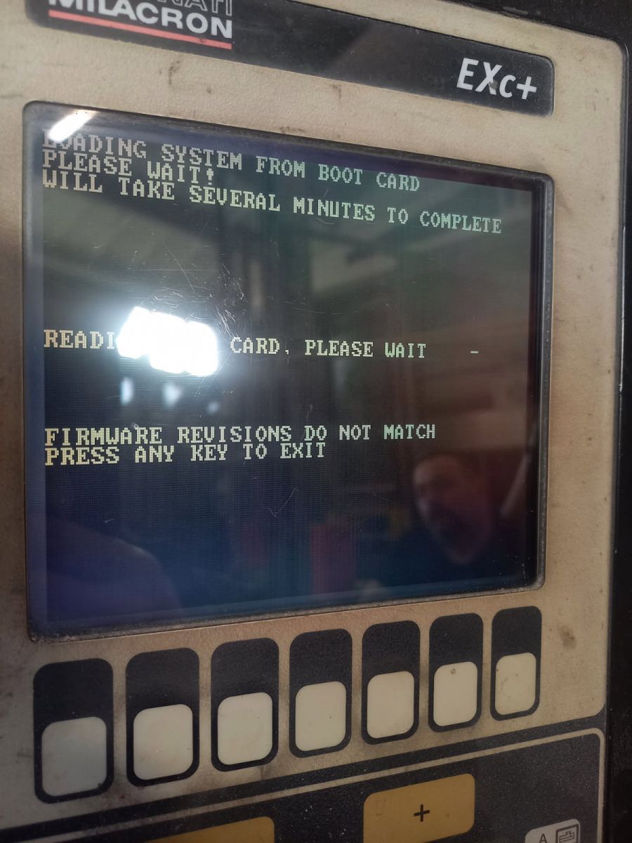

    Dzień dobry,
    czy ktoś z Was zna/serwisował maszyny Cicncinnati Milacron z lat 90?
    W naszej wytłaczarce Cicncinnati Milacron CMT 80L nawaliła karta PCMCIA z programem, a drugiej z takiej samej maszyny nie przyjmuje,
    jest błąd:
    FIRMWARE REVISIONS DO NOT MATCH
    Wygląda na to, że dana karta jest parowana z daną maszyną/płytą główną.
    Ktoś wie jak to można obejść?

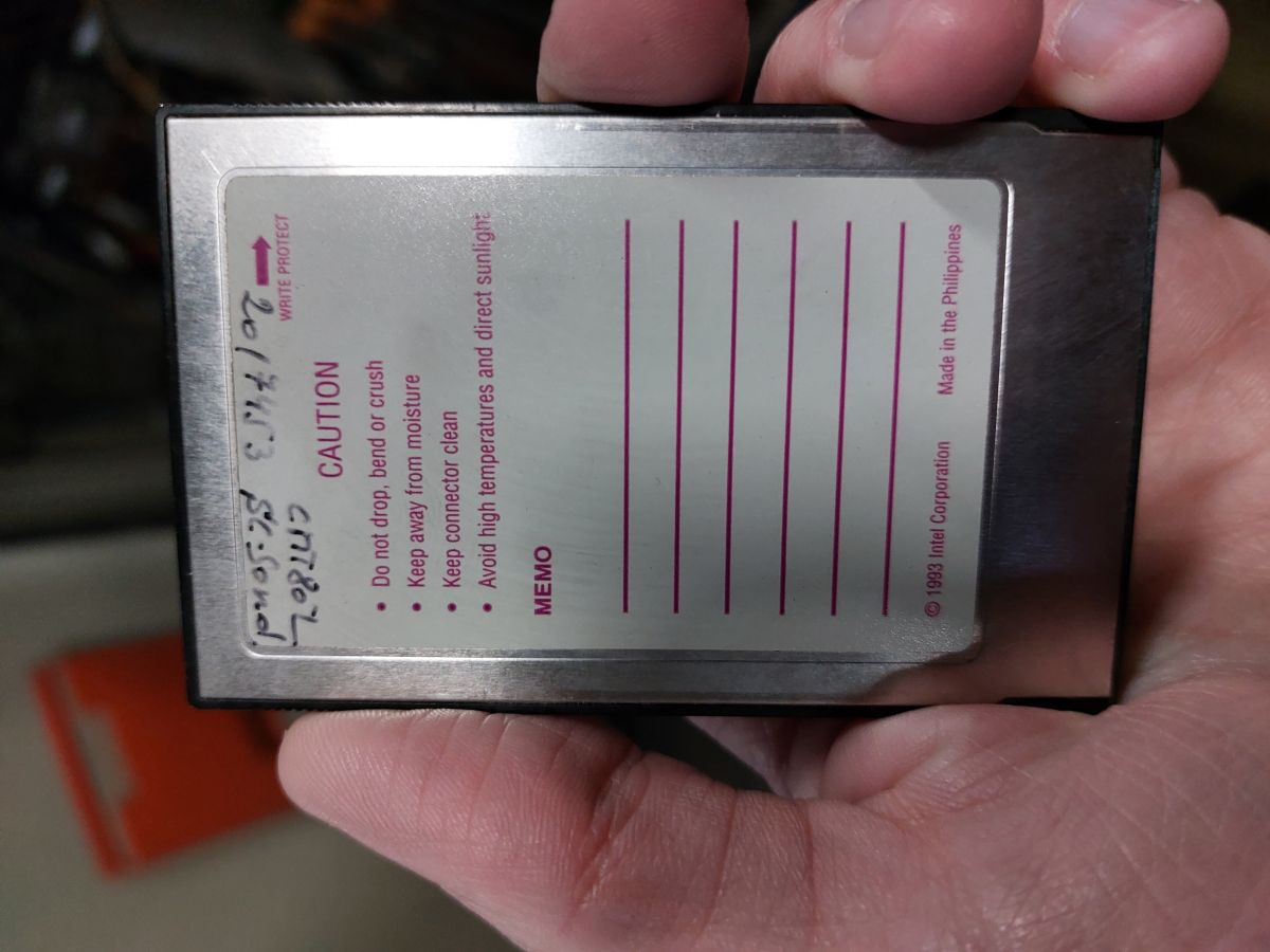

    Co to za karta PCMCIA - SRAM, ATA, czy coś innego? zdjęcie.
    Backup z uszkodzonej karty jest?

    Oryginalnej karty nie da się niestety naprawić, była już w specjalistycznym ,,laboratorum", stwierdzili zbyt dużą liczbę uszkodzonych sektorów.
    Backupu z uszkodzonej karty nie ma😅. Druga karta, którą mamy pochodzi z innego egzemplarzu tego samego modelu CMT 80L (mamy samą kartę bez płyty głównej).

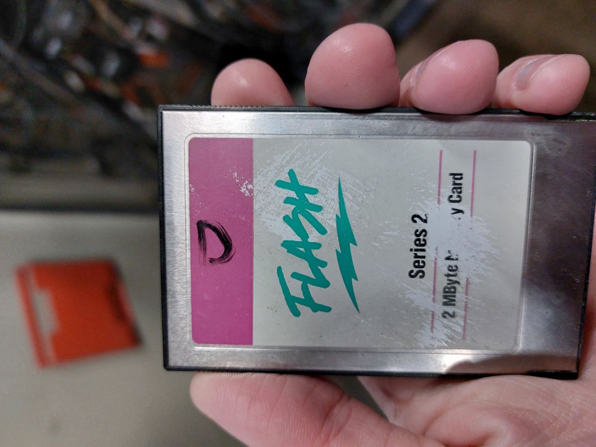

    Karta to PCMCIA PC Card 16.
    Jedyne co mi przychodzi do głowy teraz to crakowanie oprogramowania na płycie głównej maszyny. Pewnie jest ono
    zapisane w kości ,,BIOS", ewentualnie którejś kości ROM na płycie głównej. Na ile jest wykonalne wlutowanie
    takie pamięci, wrzucenie do programatora, odczytanie zawartości, wrzucenie zawartości
    do deasembler i zcrakowanie kawałka kodu porównującego rewizje karty i płyty głównej?
    Drugi pomysł bardziej realny odczytanie tego co się da z uszkodzonej karty PCMCIA i tej sprawnej ale z innej maszyny,
    porównanie zawartości i próba podmiany różnic, licząc na to, że oprócz jakiś parametrów pracy maszyny skopiuje się też numer rewizji płyty głównej.
    Przydało by się potwierdzenie od kogoś znającego ten sprzęt, że rzeczywiście na karcie PCMCIA jest zapisana
    rewizja płyt głównej/numer seryjny lub coś takiego co powoduje zparowanie płyta głowna - karta PCMCIA z programem.

    Nie wiadomo, czy karta jest tylko sparowana numerem wersji, czy oprogramowanie maszyny jest napisane do wersji karty.
    Serwis Cincinnati chce pomóc, czy zlewka?
    PCMCIA Flash - może być problem z obsługą tej karty.

    Do Flash II trzeba mieć odpowiedni soft i hardware, aby na nią wgrać dane.
    A nowy Flash II masz? Czy chcesz wgrywać na tę oryginalną kartę?

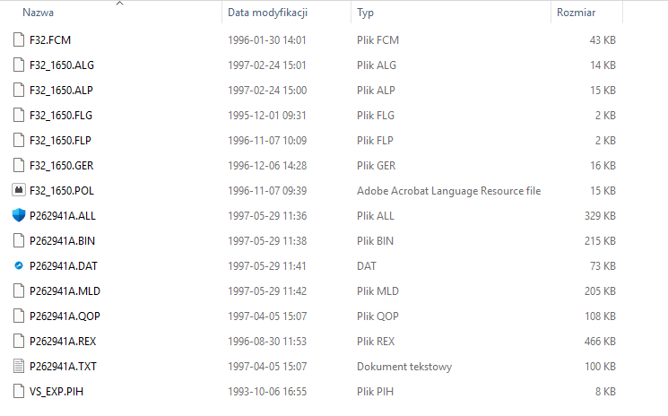

    Mam karty tego samego typu (nawet ta sama pojemność) kupione na wolnym rynku ale raczej sprawne (kilka sztuk) .
    Zawartość programu, który podesłał PL serwis:
    Lista plików na komputerze z widocznymi nazwami, typami, datami modyfikacji i rozmiarami.

    Najpierw należy odczytać i podejrzeć strukturę plików na tej drugiej karcie z innym firmware.
    Spróbować odczytać oryginalną kartę, może tylko 1 plik jest uszkodzony.
    Nie wiadomo, czy przesłany soft będzie skonfigurowany do tej maszyny. Na pewno trzeba będzie ustawić referencje osi i opcje.
    Może uda się podejrzeć z oryginalnej karty, ale trzeba wiedzieć jak to ustawić na maszynie.
    Trochę zabawy jest.

    Hej maszyna naprawiona na zasadzie wymiany płyty na taką z rewizją pasującą do programu z karty drugiej działającej maszyny (działającej w niej karty).
    Później trzeba było przemapować wyjścia/wyjścia w szafie sterowniczej aby pasowały do programu z drugiej maszyny, było sporo rzeźby
    ale podziałało wymagane parę miesięcy.
