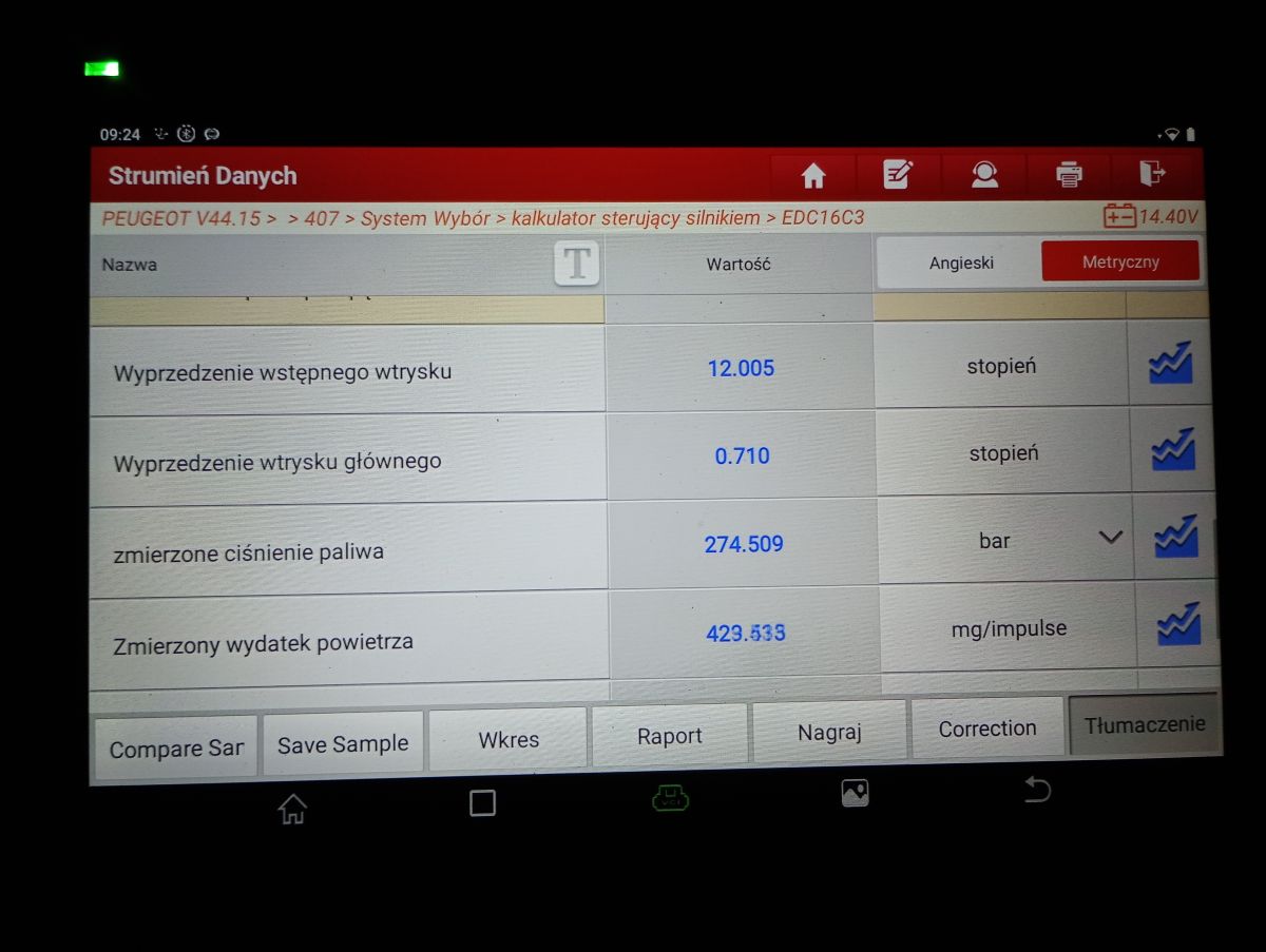

    Peugeot 407 1.6 HDI problem, który mnie rozkłada na łopatki.
    Samochód od pewnego dnia zaczął sobie gasnąć przy gwałtownym przyspieszaniu.
    I po powrocie do domu, zgaszeniu auta i chęci odpalenia po około godzinie, nie odpalił.
    Filtr paliwa nowy, błędy, jakie wyświetla komputer, to P0087 obwód regulacji wysokiego ciśnienia oleju napędowego, ciśnienie mniejsze od wartości zadanej, oraz P0113 sygnał temperatury powietrza dolotowego rozwarty obwód bądź zwarcie do plusa.
    Więc, kierując się tymi błędami, zmieniłem czujnik ciśnienia paliwa na listwie CR oraz regulator ciśnienia paliwa na pompie wysokiego ciśnienia.
    Samochód nie odpala, czasami raz na jakiś czas zapali od strzała po kilku kręceniach.
    Jak już odpali, to chodzi równo, po przytrzymaniu gazu na 3 tys. obrotów gaśnie.
    Po normalnym zgaszeniu też już problem z odpaleniem.

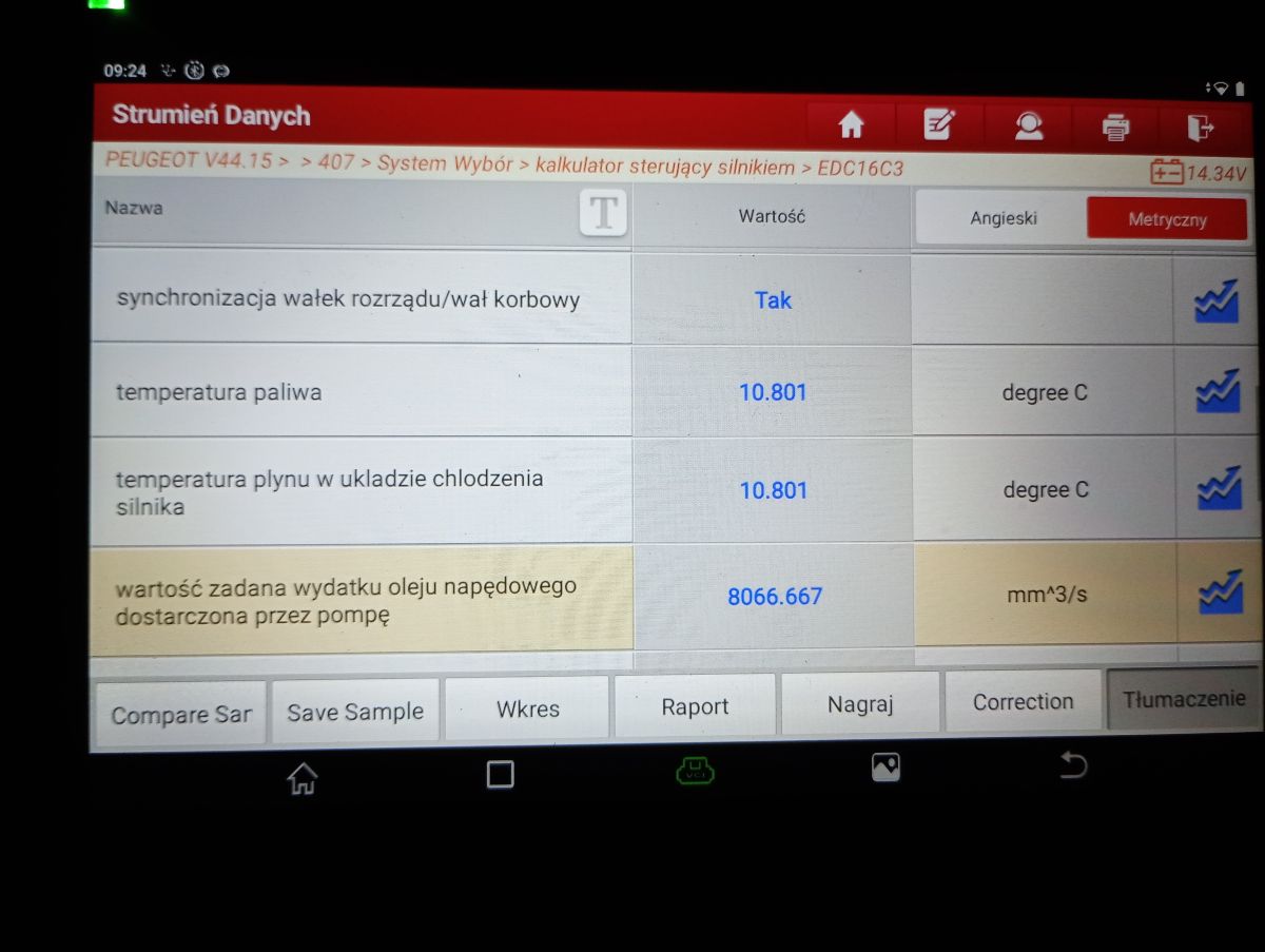

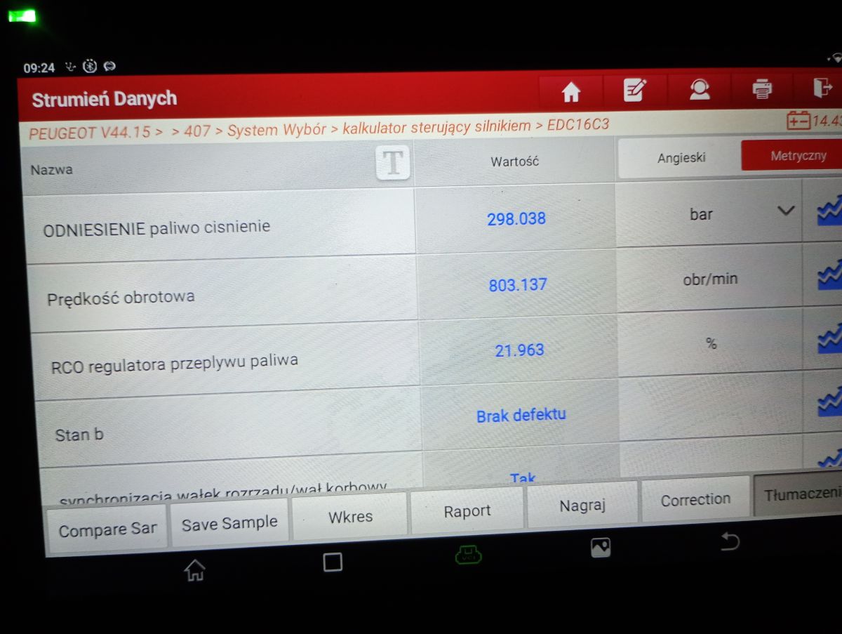

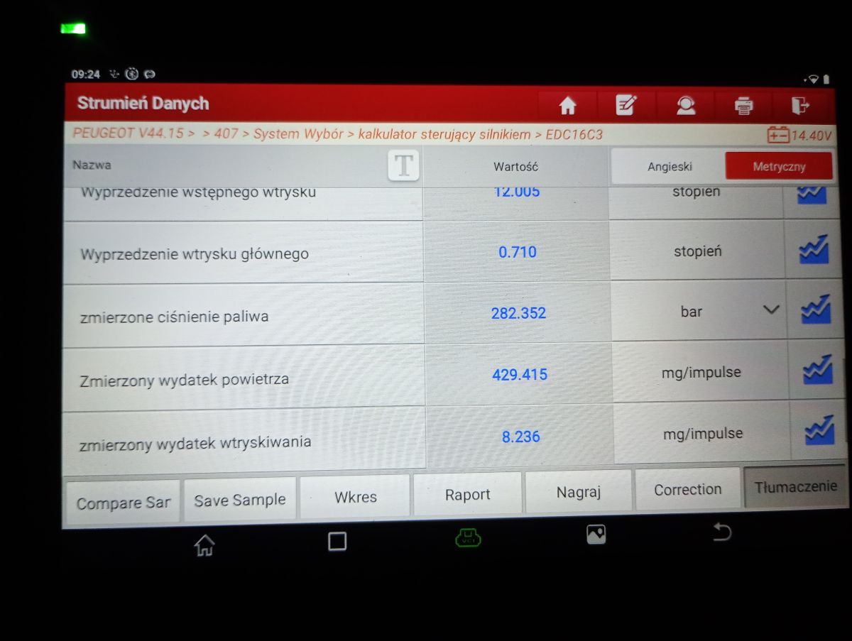

    Załączam zdjęcia danych rzeczywistych przy jałowych obrotach silnika.
    Proszę o nie sugerowanie się parametrem wydatku powietrza, gdyż w czasie robienia zdjęć przepływomierz był odłączony.
    Proszę o pomoc bądź wskazówki, bo już mam powoli go dość.
    Ekran tabletu z aplikacją diagnostyczną Peugeot, lista parametrów i wartości w jednostkach metrycznych Ekran diagnostyki Peugeot pokazujący strumień danych EDC16C3, m.in. ciśnienie paliwa 274,509 bar. Ekran diagnostyki Peugeot z listą parametrów silnika i wartościami, m.in. ciśnienie paliwa 282,352 bar. Ekran diagnostyki Peugeot: strumień danych EDC16C3 z wartościami ciśnienia paliwa i obrotów

    P0113 masz jakis problem z czujnikiem. Jaką temp w dolocie wskazuje?
