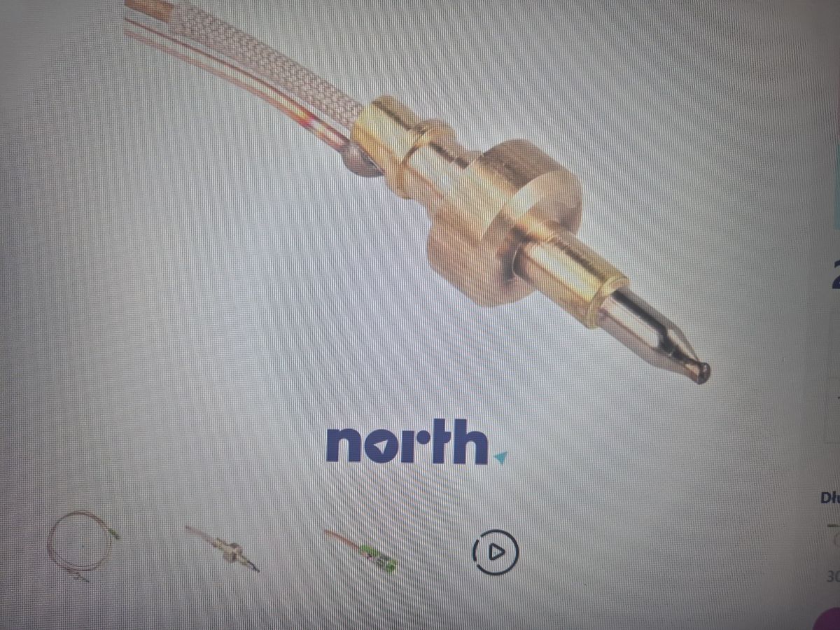

    Dzień dobry. Palnik kuchni gazowej nie podtrzymuje płomienia, odcina. Prawdopodobnie termopara jest uszkodzona. Będę wdzięczna za podzielenie się wiedzą i schematem do kuchni do zabudowy Amica, model BEGH833.
    AI: Czy problem z gaśnięciem płomienia dotyczy wszystkich palników, czy tylko jednego konkretnego? Jeśli jednego - którego?
    Problem dotyczy 1, małego palnika
    AI: Czy posiada Pani doświadczenie w naprawach urządzeń gazowych lub odpowiednie narzędzia do wymiany termopary?
    Posiadam osobę z małym doświadczeniem :)

    Do wymiany termopary nie potrzeba schematu. Do wymiany z reguły trzeba zdjąc płytę pod palnikową ale, że to 1 palnik od kurków można pobawić się zdejmując kurki i tą przednią blachę pod kurkami jest wtedy dostęp do termopary.

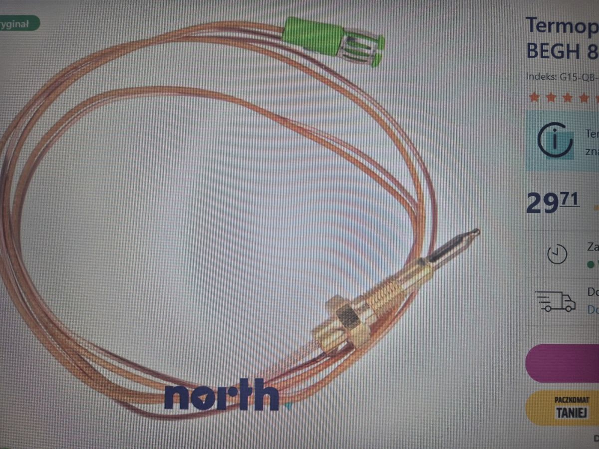

    Kuchnia jest w zabudowie, godzinę dobieraliśmy się do wnętrza 🙄. Śrubki, śrubeczki... w końcu dostaliśmy się pod osłonę zaworów za pokrętłami. Stwierdziliśmy, że za dużym ryzykiem będzie użycie zwykłego klucza 15. Pobliskie elementy są aluminiowe i bardzo delikatne.
    Skręciliśmy spowrotem by korzystać z kuchni. Tata ma spore doświadczenie w automatyce i elektronice, pytał o schemat, bo potrafi je czytać i na ich podstawie naprawiać.
    Na tę chwilę znalazłam na stronie internetowej North, 2 rodzaje czujników płomienia dla tej kuchni, ale nie wiem który będzie odpowiedni. Dowiem się, gdy odkręcę stary. Jaki klucz potrzebuję do odkręcania termopary? Jest jakiś specjalny?

    Zamówiłam nową termoparę.
