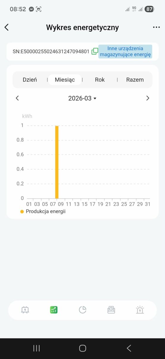

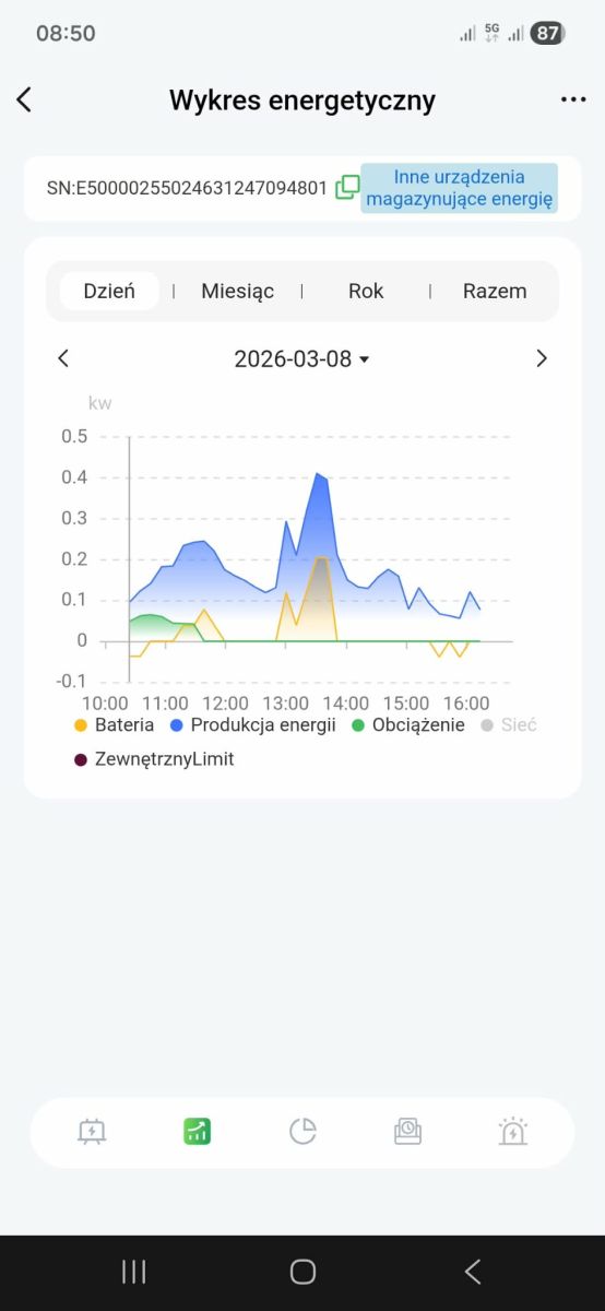

    Podłączyłem nową płytkę i inwerter połączył się prze wifi z apką.
    Przy 3 używanych panelach (dwa mniejsze mam już 4 lata, większy 2 rok) wg apki nabiło wczoraj 0,9 Kw, chyba mało.
    Najwięcej w pełnym słońcu szło 300Wat ale to chwiowo.
    Inwerter przeszedł w stan standby woraj wieczorem jak panele przestały produkować i dzisiaj w pace jest jako wyłączony.
    Czy Inwerter powinien sam się wzbudzić jak będzie mocniejsze słońce??

    W połączeniu szeregowym łączna moc jest ograniczona do najsłabszego panelu razy liczba paneli.
    W tym przypadku 250Wp x 3 = 750 Wp dla wzorcowego nasłonecznienia (1000 W/m², temperatura 25°C). Obecnie to jakieś 60% mocy nominalnej, czyli około 450Wp.
    Przy łączeniu równoległym napięcia muszą być zbliżone. Z tymi panelami nic sensownego nie zrobisz. Lepiej dokup taki sam 580Wp i połącz 2 w szeregu, a z tych 250Wp zrezygnuj.
    Falownik powinien sam się uruchomić, jednak wszystko wskazuje, że ma zbyt mało mocy z PV.

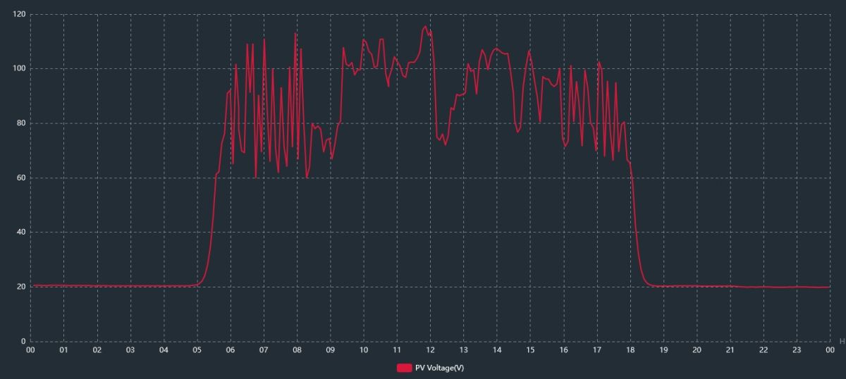

    Prześledziłem napięcie z paneli z wczoraj i podchodzi pod 120V z paneli. Na internetach twierdzą że min żeby falownik wstał sam musi być 120V
    Wykres liniowy napięcia PV w czasie doby, skoki do ok. 120 V i spadek do ok. 20 V wieczorem

    Teoretycznie powinien wystartować (niby MPPT ma startować od 60V).
    Sprawdzałeś jakie napięcie masz z paneli?.

    Przy braku zasilania z sieci ustawienia inne kompletnie nie mają wpływu na działanie inwertera.
    Zwykle problemem jest tylko zbyt małe natężenie z paneli. Należy brać też pod uwagę że samo napięcie nie uruchomi inwertera i musi być też jakaś moc czyli natężenie w obwodzie.
    Sam mam często na swoich panelach ( 6x190W ) 200-400V bez problemu co z tego kiedy natężenie jest praktycznie na zerowym poziomie i nie wystarczy do uruchomienia inwertera. Właśnie przy takim braku odpowiedniego natężenia inwerter łapie czkawkę, załączając sie i wyłączając będąc w trybie tylko ładowania.
    Po zmianie nawet na 2-3 panele 450W działa idealnie w tym samym miejscu.
    By przeciwdziałać "czkawce" należy po prostu załączyć inwerter do normalnej pracy albo zwiększyć ilość paneli najlepiej każdy o dużej mocy .

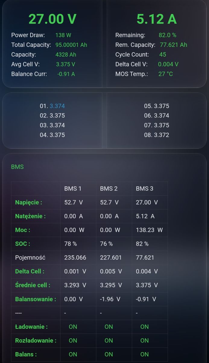

    Co do dessmonitora to odpuść sobie, nie korzysta on z danych bms, działa tylko orientacyjnie i w bezpłatnej wersji masz uśredniane wyniki z 5 minut. Rozrzut parametrów to prawie 20-25% błedny.
    Wyniki pojemności w nim oparte są tylko o napięcie.
    By znać pojemność dokładną należy dane pobrać głównie z BMS albo podpiętego miernika pojemności.
    Np. Jak tu dane z BMS.

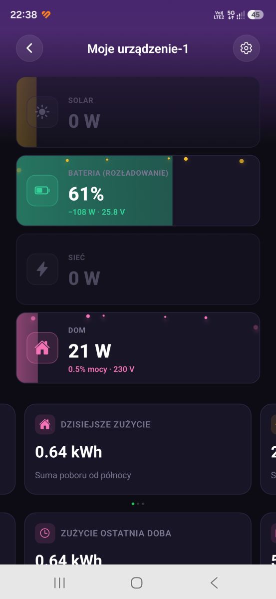

    A czy to normalne ze w nocy pobor pradu przez przetwornice bez włączonych odbiorników idzie około 100wat
  • #58 21918107
    tomaszlonski
    Posty: 3384
    Pomógł: 342
    Ocena: 892
    Bez obciążenia zwykle od 20 do 50W powinno być dla inwertera.
    Przetwornice to tylko te marnej jakości albo uszkodzona jeśli tyle pobiera.

    Niby pokazuje pobor 20wat na odbiornika a na aku jest minus 100w i tyle schodzi. Dwie noce bez ładowania p4zy włączonej przetwornicy i akumulatory rozładowane.
