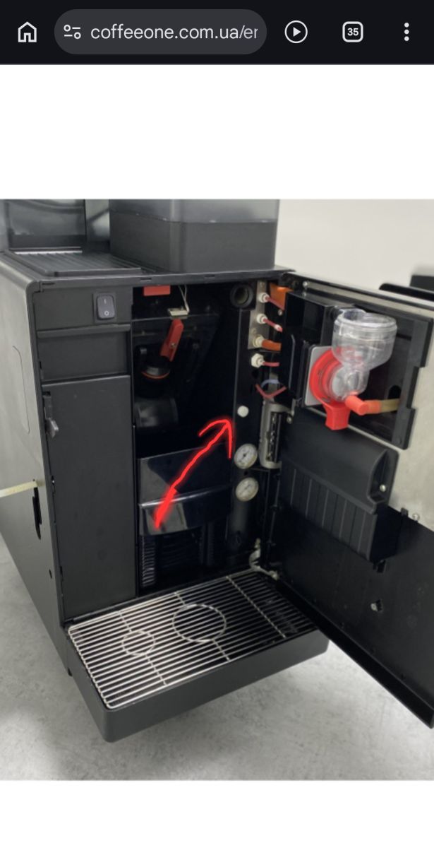

    Witam, mam problem z ekspresem Franke A400. Mleko z wylewki leci, ale podgrzane a nie ma piany. System mleczny jest drożny. Podczas robienia piany, lekko piszczy w okolicach wylewki. Guma wylewki została wyczyszczona, ale nic to nie zmieniło.

    Masz zatkany gdzieś otworek od powietrza.

    Dobra przy drugim podejściu i długim posiedzeniu przy maszynie udało się. Po przeanalizowaniu układu wężyków doszedłem gdzie ekspres zasysa powietrze i nie jest to wylewka ani żaden luźny wężyk. Jest to mały kawałek plastiku wkomponowany w obudowę z mikro otworkiem który zaszedł kamieniem. Trzeba to udroznić i piana leci elegancka. Wystarczy zdjąć bok ekspresu i wypiąć ten zaworek i go wymyć i udrożnić .
    Otwarty ekspres do kawy z widocznym wnętrzem i czerwoną strzałką wskazującą element
    Problem rozwiązany.
