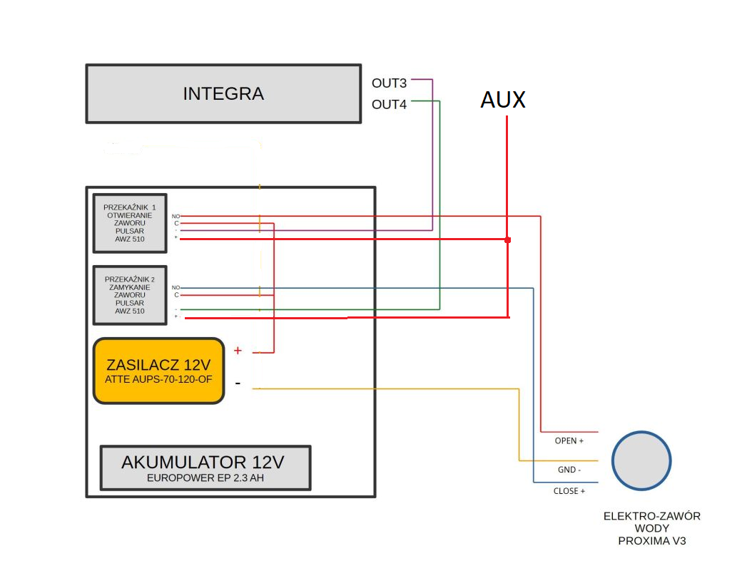

    Rozrysowałem to. Masę z dodatkowego zasilacza podpinam pod dowolnego COM-a z Integry, prawda?
    Schemat połączeń Integra z zasilaczem 12V, przekaźnikami Pulsar i elektrozaworem wody Proxima V3

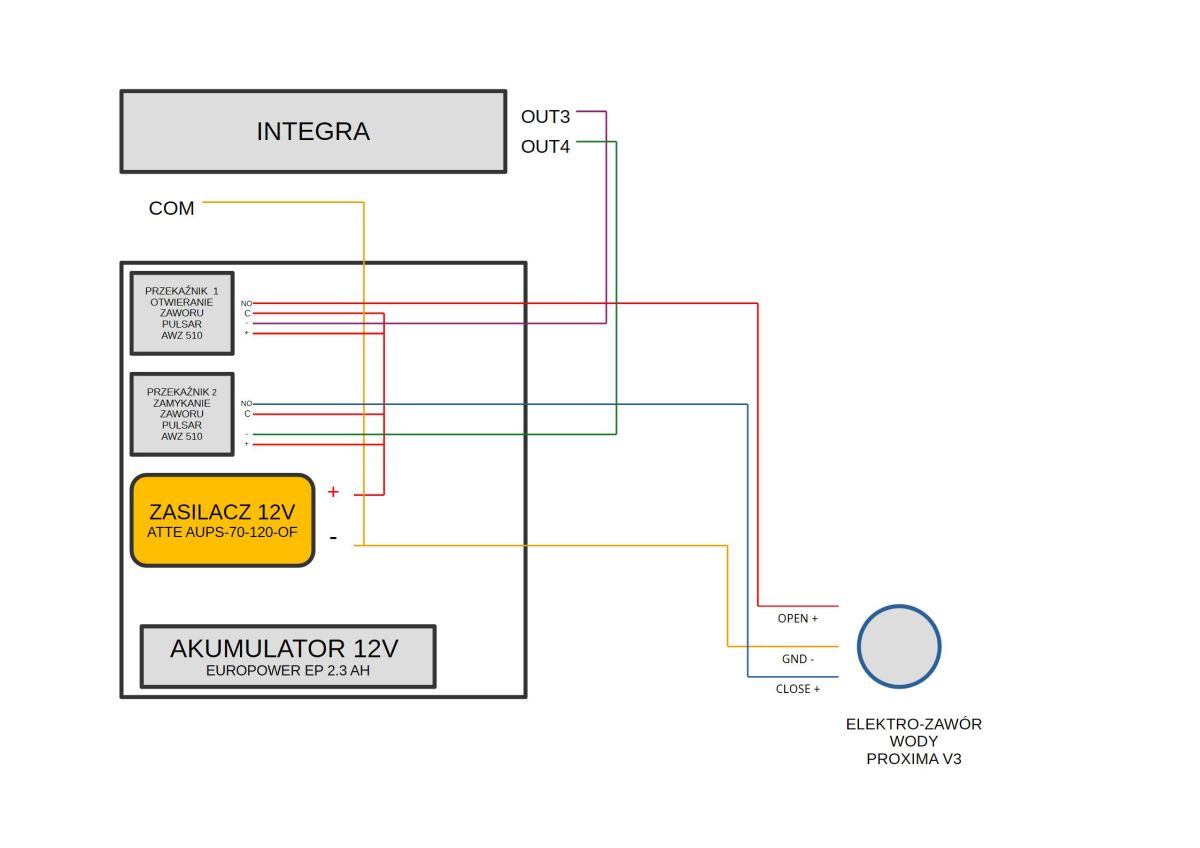

    xury napisał:
    Aux integry i w ogóle nie łączył ze sobą tych zasilań
    OK, też tego nie lubię robić, ale technicznie schemat jest poprawny? Robiłem już mieszanie mas z dodatkowego zasilacza od sygnalizacji i działa bez problemu.

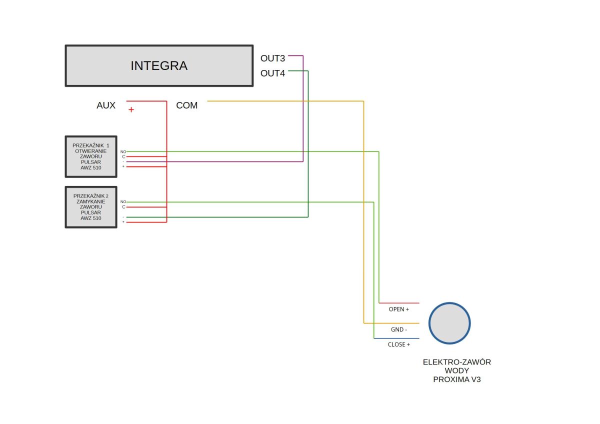

    Przejrzałem bilans prądowy centrali i trochę jeszcze to przerobię. Myślę o całkowitym wywaleniu dodatkowego zasilacza i zrobieniu całości w oparciu o integrę.
    Co teraz myślicie?
    Schemat połączeń INTEGRA z dwoma przekaźnikami Pulsar AWZ 510 i elektrozaworem wody Proxima V3
