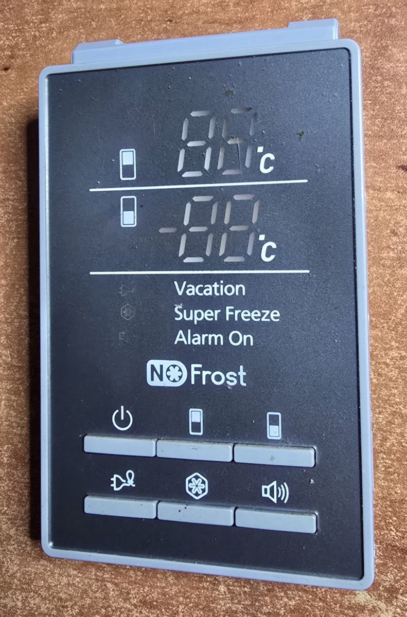

Samsung RL40EGPS1XEG panel D497-05487K – co blokuje demontaż płytki wyświetlacza?
floyd225 17 Lut 2026 15:26 159 1
  • #1 21841300
    floyd225
    Posty: 1

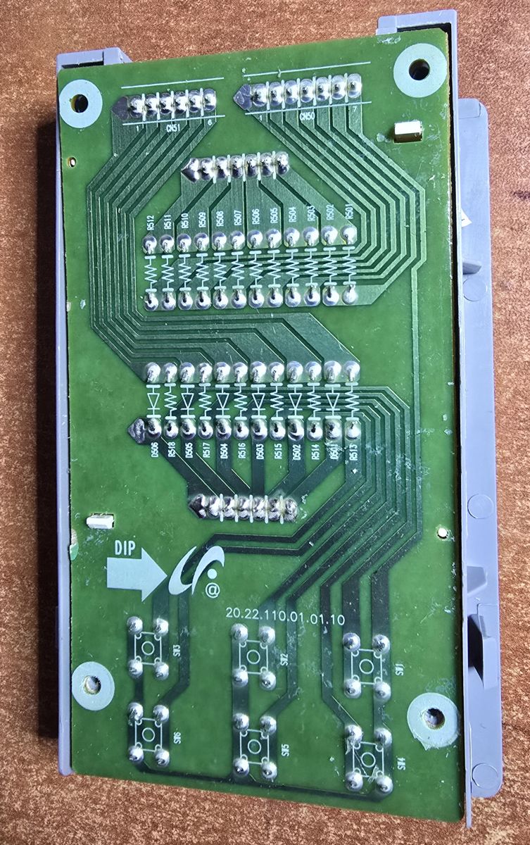

    Panel sterowania D497-05487K od lodówki Samsung RL40EGPS1/XEG wypalone diody LED wyświetlacza - co trzyma płytkę, że próba podważenia jej stawia tak duży opór?
    Panel sterowania lodówki z wyświetlaczem temperatury i przyciskami, napis „No Frost” Spód zielonej płytki PCB z lutami i ścieżkami, częściowo w szarej obudowie
    AI: Czy odkręciłeś wszystkie widoczne śruby lub usunąłeś ewentualne zatrzaski mocujące płytkę?
    Tak
    AI: Masz dostęp do serwisówki lub schematu tego panelu, żeby sprawdzić, czy nie ma tam ukrytych mocowań?
    Nie

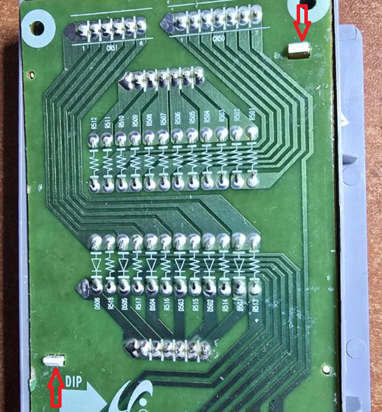

  • #2 21841442
    crazycavan
    Posty: 269
    Pomógł: 47
    Ocena: 132
    Zielona płytka PCB z lutowanymi pinami, ścieżkami i czerwonymi strzałkami wskazującymi elementy
