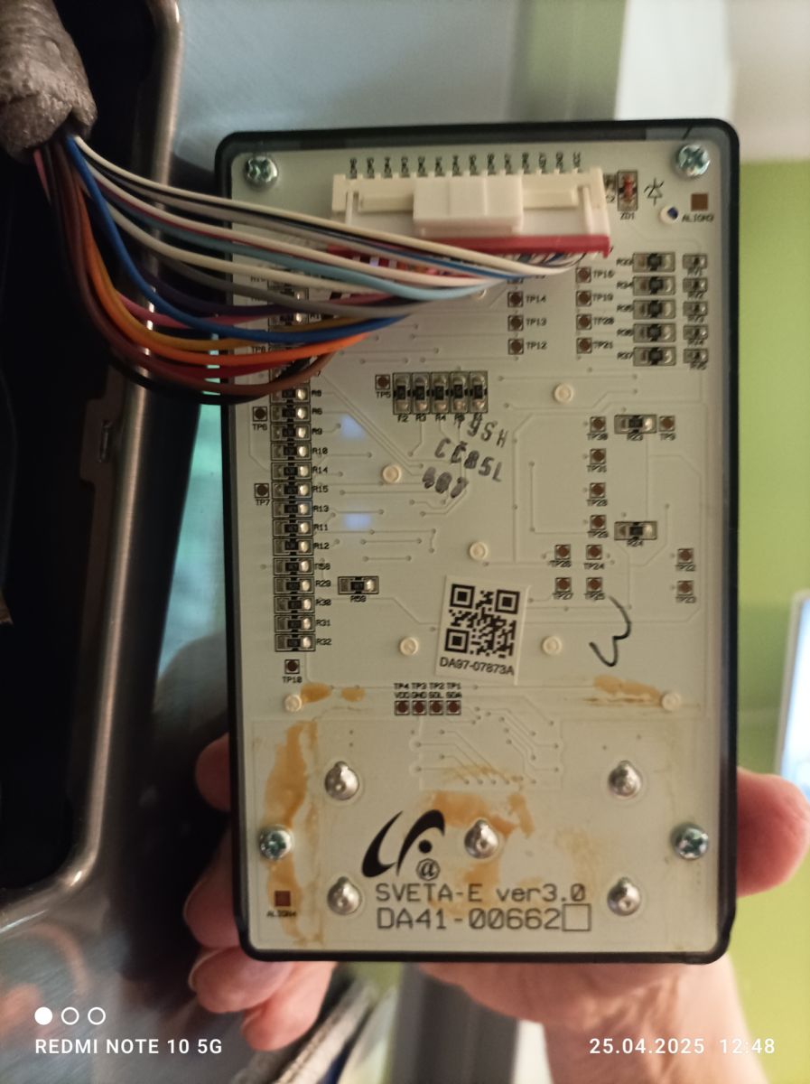

    W lodówce Samsung RL55VJBIH na wyświetlaczu brak podświetlenia całych cyfr pokazujących temperaturę w części lodówki, jak i zamrażalnika.
    Przyczyną prawdopodobnie są spalone diody LED. Potrafię je wymienić, ale nie wiem, jak zdemontować wyświetlacz, a nie chcę połamać zatrzasków przy jego wyciąganiu. Proszę o pomoc, jeżeli ktoś to robił.
    Z góry dziękuję za pomoc.
    Pozdrawiam, Andrzej.

    W tej z tego co pamiętam na górze drzwi trzeba zdjąć plastik i panel wyciągasz za kabel do góry.
    Sprawdź wiązkę na zawiasie czy nie jest pęknięta.
    W tych panelach padają często luty.

    Witam Bolek TG.
    Czy Twoja lodówka ma taki sam symbol jak moja, czyli RL55VJBIH? Jeżeli jest ten sam typ, to mogę darować sobie zdejmowanie tej górnej zaślepki w drzwiach.
    Przykro mi, ale nie zabrałem się za rozbiórkę, bo w przypadku, jak bym nie dał rady w jeden dzień, to nie mam gdzie przenieść rzeczy z lodówki, a idą Święta.
    Na razie kupiłem diody typ LED SMD 1206 niebieski, szt. 10, znalazłem w internecie, ale one były do lodówki RL55VTEBG, która ma taki sam wyświetlacz jak w mojej, więc uznałem, że powinny być dobre, ale pewności nie mam. Okaże się, jak rozbiorę. Typ to LED SMD 1206 niebieskie, 10 szt. za 15 zł z dostawą.
    Jeżeli masz taką samą lodówkę jak moja, to wyświetlacz chyba trzeba wyciągnąć, podważając wyświetlacz. Mój ma takie wycięcie po środku od dołu.
