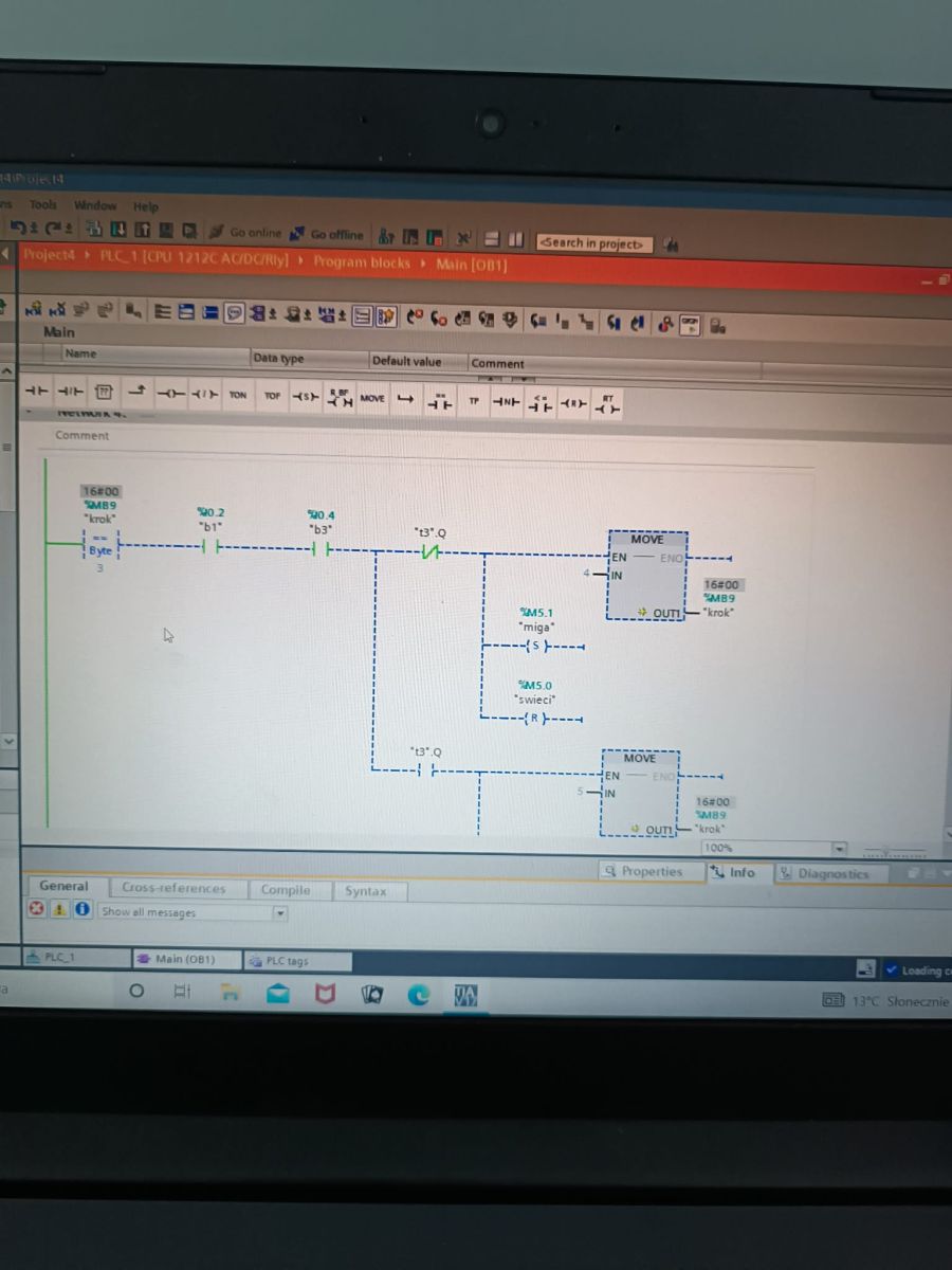

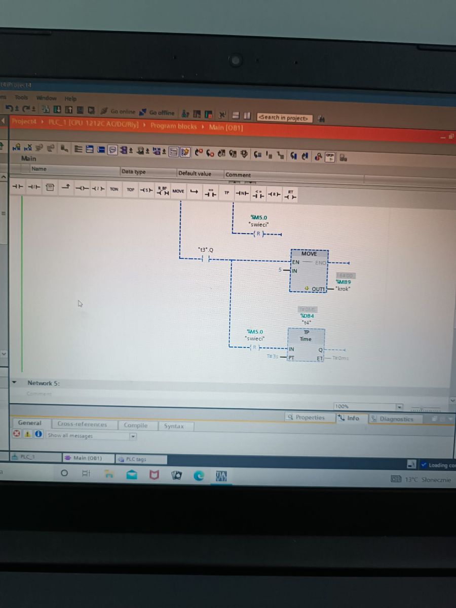

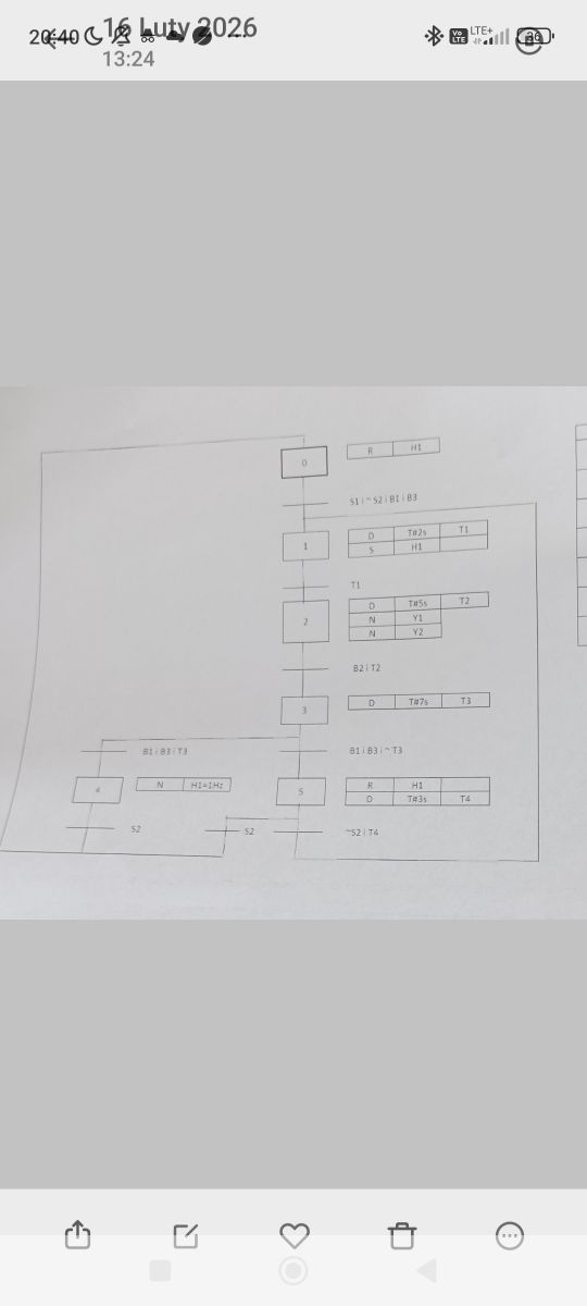

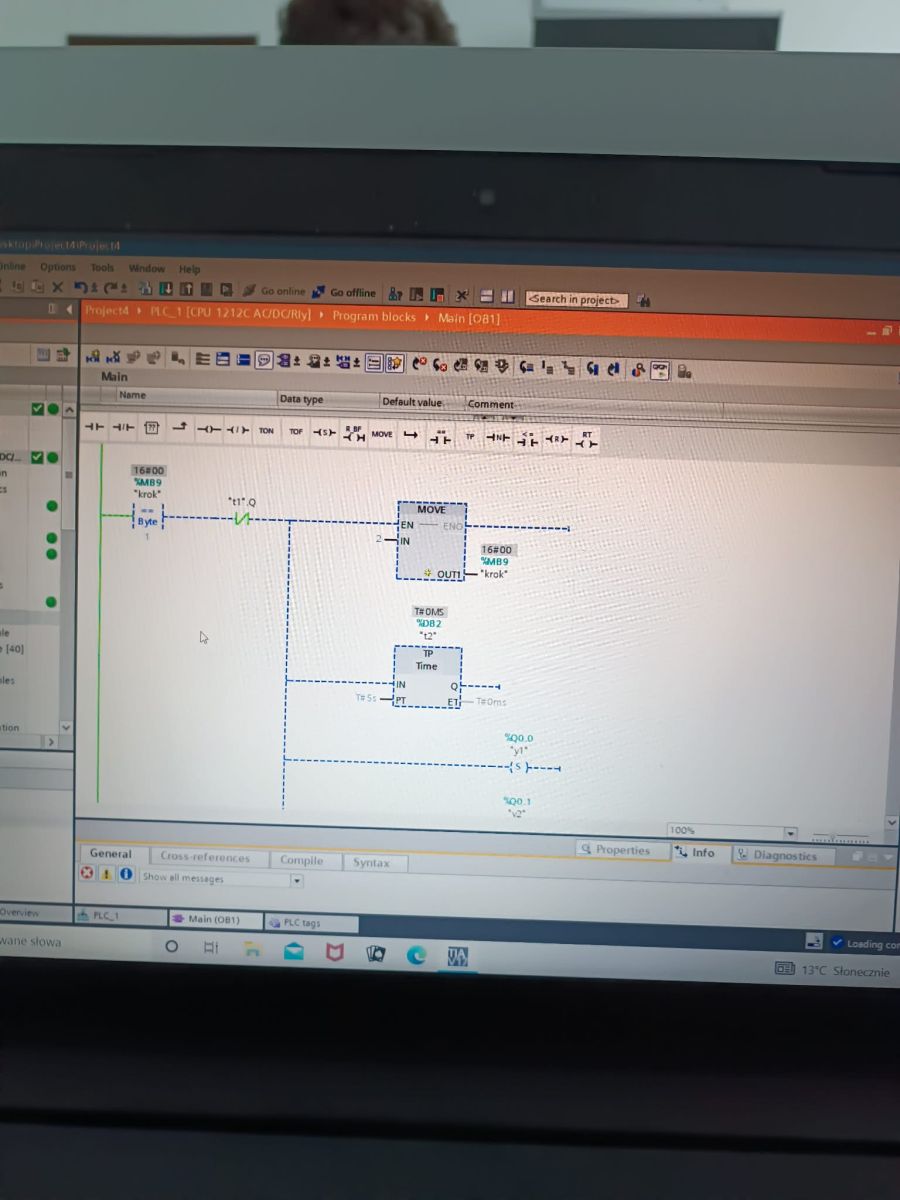

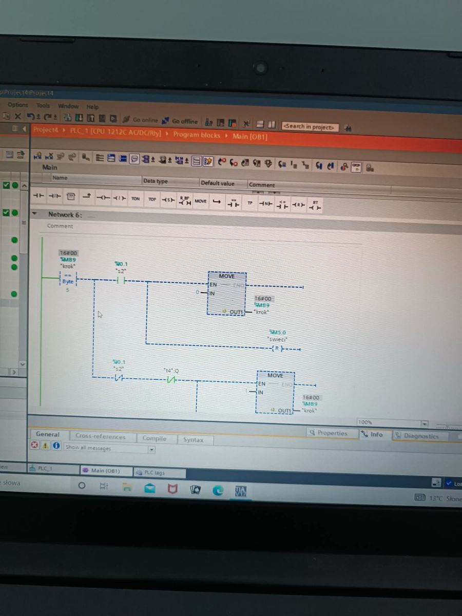

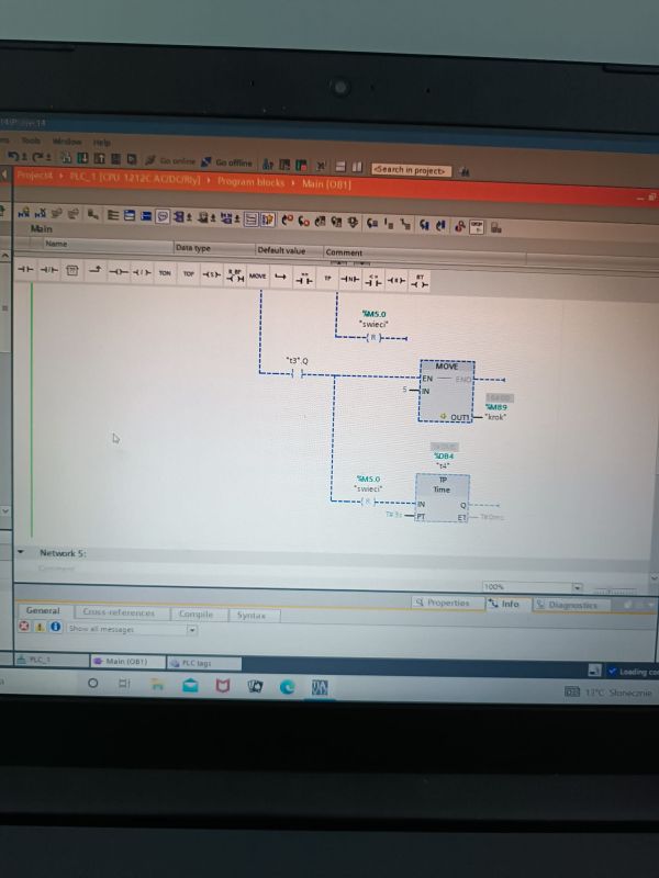

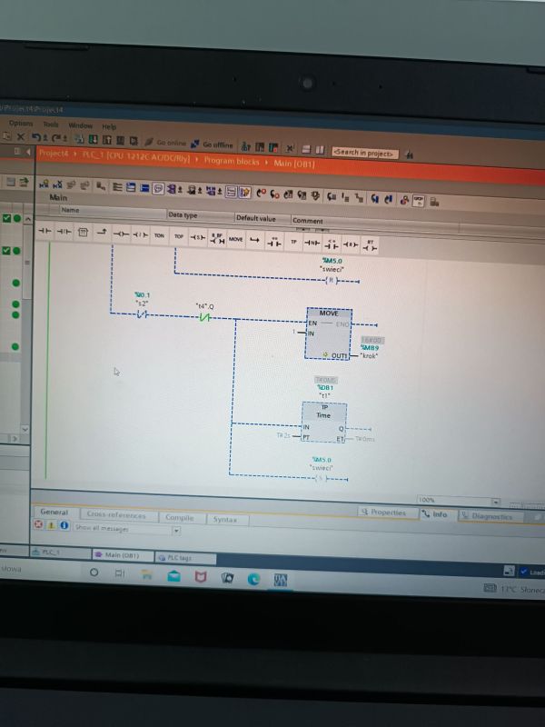

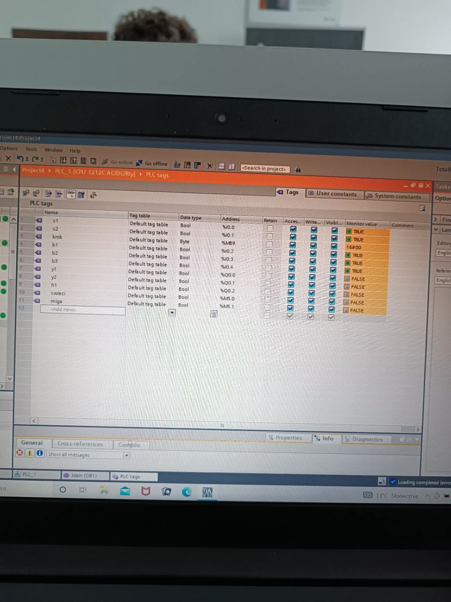

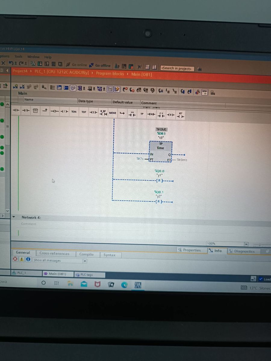

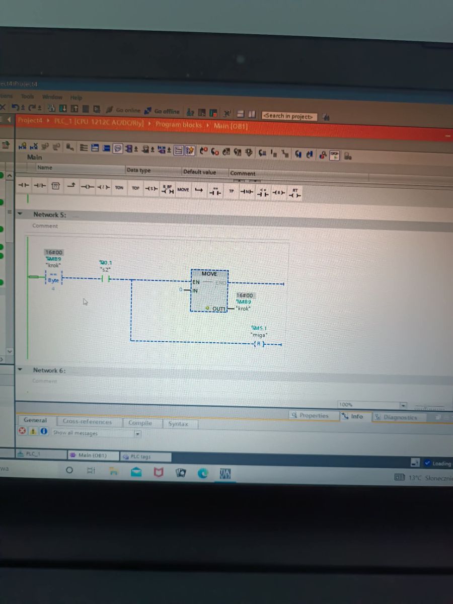

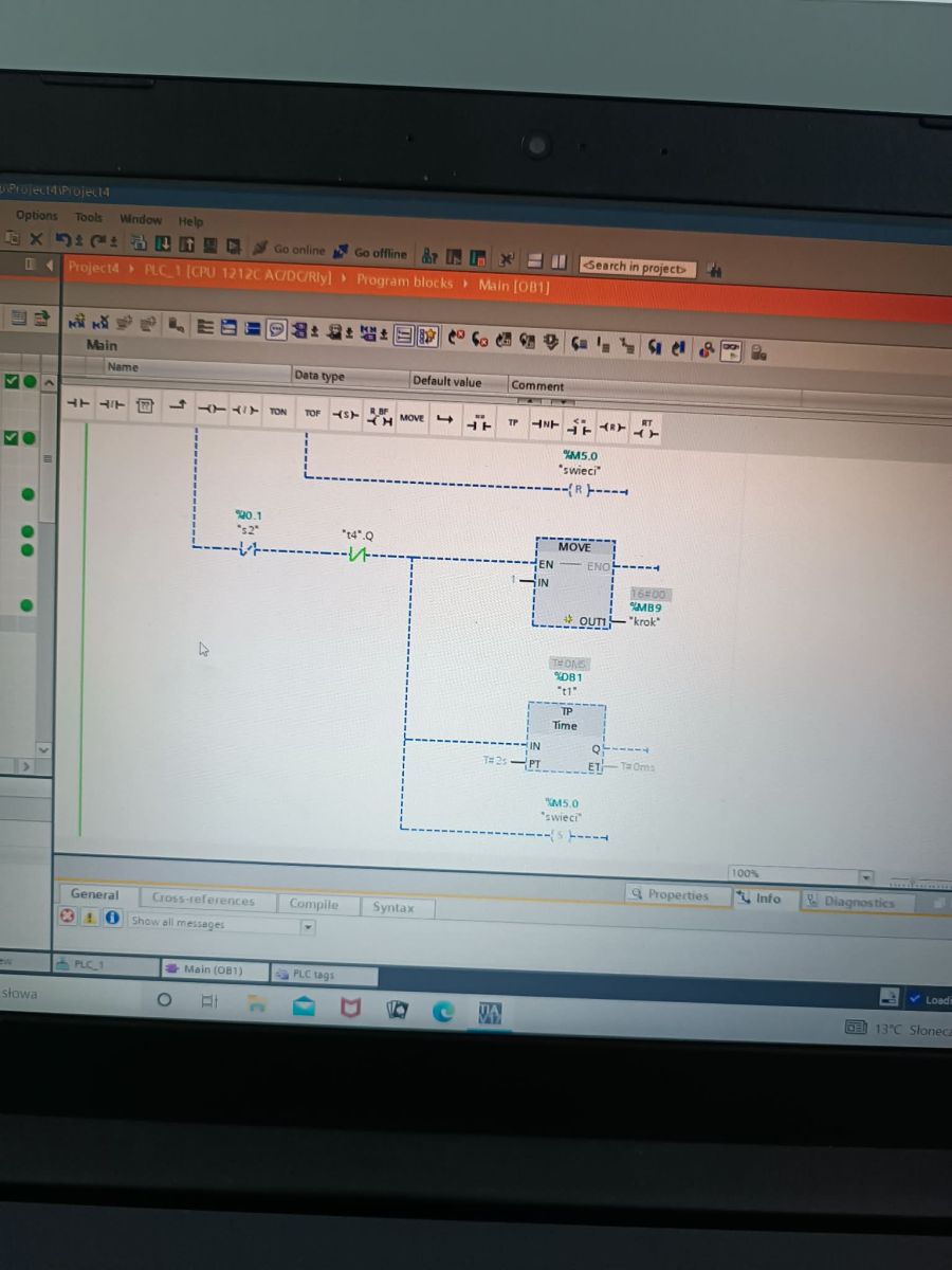

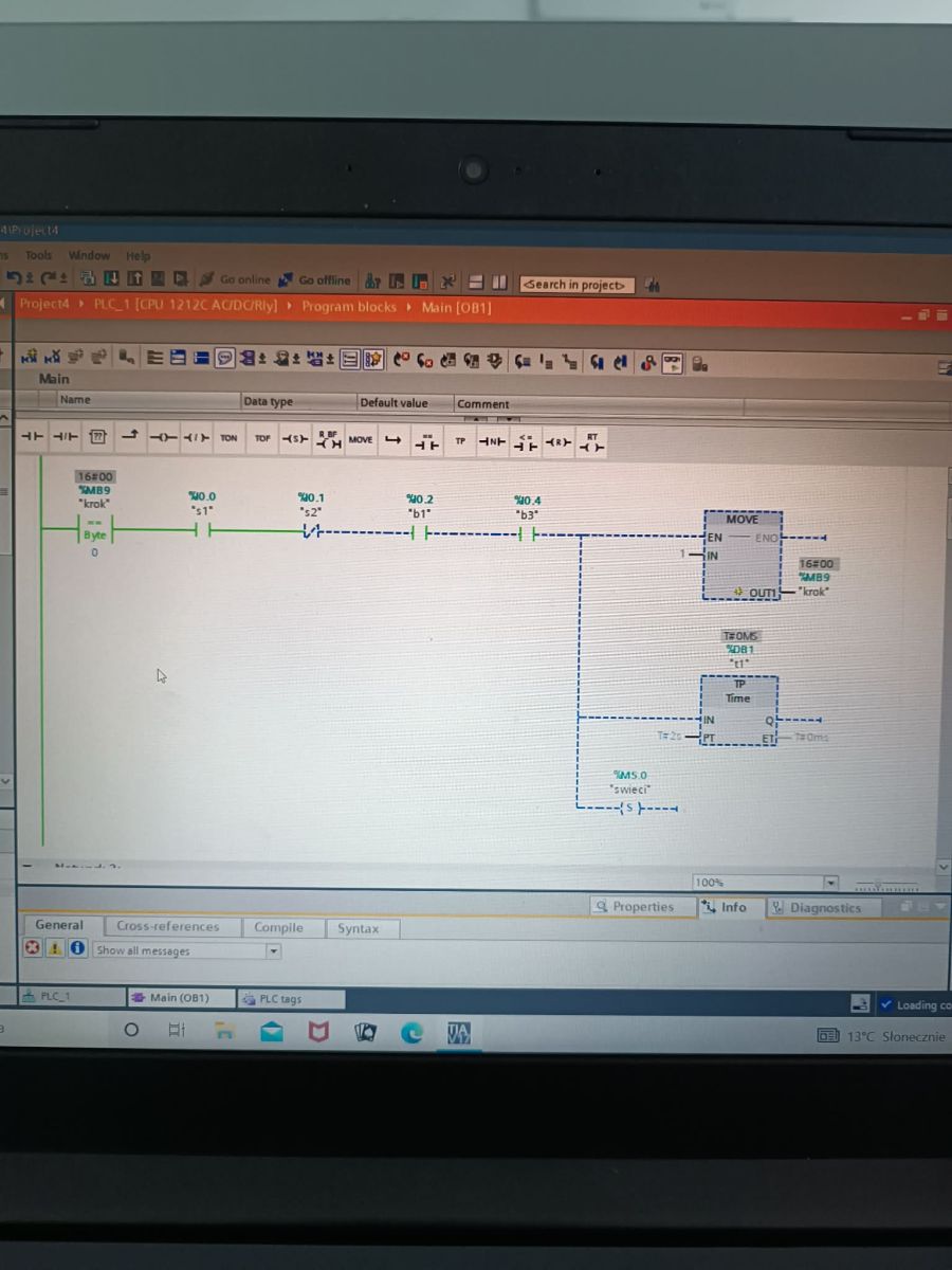

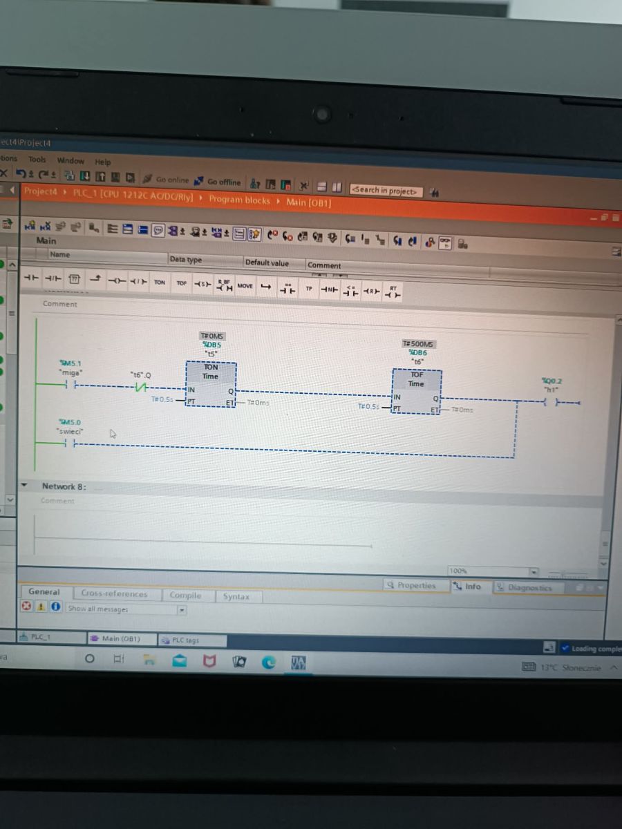

Mógłby ktoś mi wytłumaczyć, jak robić taki Grafcet w TIA Portal?
Dodam takie próby zrobienia tego. Robimy coś ze stykami do timerów -||- tp1.q -| |- tp1.q. Ogólnie nie rozumiem za bardzo tego programu, a w szkole nas tego nie za bardzo uczą. Pomoże ktoś wytłumaczyć, czemu tak się to robi?

S7-1200
AI: Masz może jakiś kawałek swojego programu albo screen z próbą zrobienia grafcetu, który możesz wrzucić? Łatwiej będzie coś wytłumaczyć na przykładzie.
Tak
