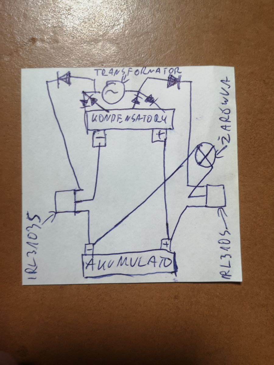

    Witam, ogarnie mi to ktoś mądry?
    Jak to podłączyć, żeby ładowało kondensatory z dwóch faz, ale podczas jednej fazy włączało ładowanie z kondensatorów A, podczas drugiej fazy robiło zwarcie na żarówce?
    Sterowanie z MOSFET-ów, bo są mocne, szybkie.
    Chcę sprawdzić, czy będzie chociaż trochę poprawiać pracę akumulatora.
    Fajnie stworzyć coś samemu, ale aż taki dobry z elektryki nie jestem.
    Rysunek poglądowy, wszelkie rozwiązania mile widziane, jaki mocny transformator dać, można dołożyć potencjometr do zwiększania amperów ładowania i zwiększania obciążenia lub kilka żarówek i guziczki 😅
    Ręczny szkic układu z transformatorem, kondensatorami, akumulatorem, diodami, MOSFET-ami i żarówką

    Trudno analizować coś co nie jest schematem ideowym ale jeśli chodziło o to że połówka sieci ładuje a druga rozładowuje to wystarczy żarówka na stałe i prostownik z jedną diodą.

    Żarówka odpada, stała strata prądu.
    Jedna dioda odpada, przegrzewanie rdzenia.
    Schemat jest mi ciężko zrobić, jak zrobię ładowanie połówkowe, to nie mam rozładowania, a jak rozładowanie zrobię, to mam stałe ładowanie, gdzieś mi prąd ucieka bokiem 😅
    Dlatego mile widziana pomoc kogoś dobrego z elektroniki 😁

    - W Tobie same sprzeczności, skoro piszesz, że jedna dioda odpada to po co robisz prostowanie połówkowe?
    - Sam w schemat włączyłeś żarówkę a teraz piszesz, że ona też odpada bo to strata prądu...
    Czyli pozostaje prostowanie dwu-połówkowe czyli mostek Graetza... Czyli pozostaje Ci jedyny i słuszny wniosek z Twoich prób: zrób klasyczny prostownik do ładowania akumulatorów i wtedy on:
    czyli uzyskasz efekt o jaki Ci chodziło w pierwszym poście... Po prostu nie wyważaj otwartych drzwi... Należy dodać, ze skoro jak piszesz przy jednej diodzie grzeje się rdzeń to zmień transformator na mocniejszy jak to określasz bo tym bardziej przy czterech diodach będzie się grzał... Jak mocny? - Ano zmierz napięcie i prąd ładowania i oblicz moc a do wyniku dodaj zapas 10-20%... Co do Twojego schematu to także same niekonsekwencje w stosunku do tekstu bo nie widzę dwóch faz ani transformatora wielofazowego? Dlatego pasowałoby abyś wytłumaczył co rozumiesz pod pojęciem fazy i drugiej fazy o jakich piszesz w pierwszym poście?

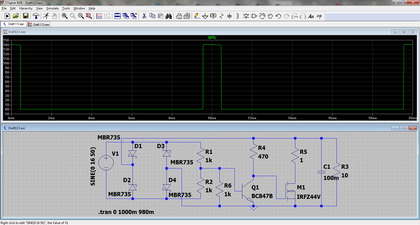

    Nie che mi się szczegółowo analizować twojego układu. Jakbyś sam chciał to trzeba narysować uproszczony schemat zastępczy dla jednej i drugiej polaryzacji, prześledzić jakie diody są zwarte, jakie są przerwą i jakie są napięcia Ugs tranzystorów (tranzystor przewodzi kiedy Ugs>5V a nie dla tego że byś chciał żeby przewodził) diody do bramki nie możesz podłączyć bo bramka musi się rozładować żeby tranzystor się wyłączył. Tranzystor od żarówki nie dostanie Ugs>0 nigdy.
    Mogę ci pokazać inny układ który wytwarza impulsy ale co 10ms w zerze sieci (C1,R3 symulują akumulator, R5 żarówkę - ale tu lepiej dać spiralę z drutu bo impulsy są krótkie w szczycie 13A ale średnia 1,3A)
    Zrzut LTspice z wykresem prądu i schematem prostownika z MOSFET-em IRFZ44V

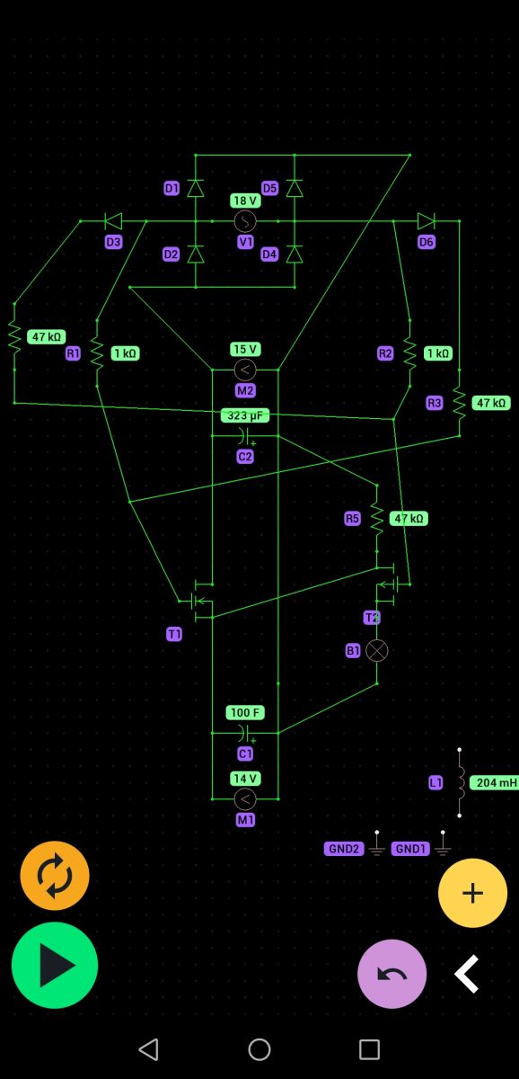

    grzes1989grzes
    Posty: 37
    >>21843024
    Dlatego pomyślałem, żeby ładować wstępnie kondensatory dwoma fazami, a sterować ładowaniem z tych kondensatorów jedną fazą, a rozładowywać/robić zwarcie na żarówkę drugą fazą.
    >>21842813
    Nie wyważamy otwartych drzwi, tylko wchodzimy oknem. 😂 🙈
    Ideą jest próba stworzenia czegoś nowego.
    Dodam schemat, tylko z góry wiem, że coś jest źle. 🙁
    Edit: ładowanie wstępne (kondensatorów) z dwóch połówek oraz wyzwolenie ładowania jedną połówką, a zwarcie na żarówkę drugą połówką.

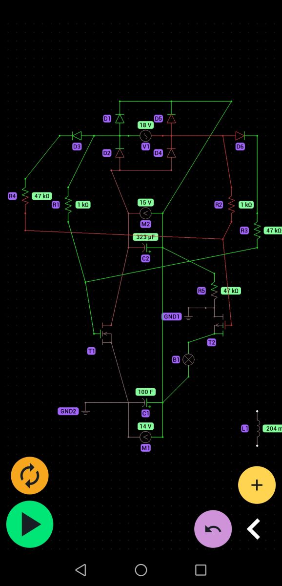

    Jakbyś użył N-MOS w obwodzie - i P-MOS w obwodzie + to mogły by tak pracować na przemian i niezależnie sterować żarówką i ładowaniem na przemian.
    W takim prymitywnym układzie to o szybkości pracy MOSFETów i regulacji potencjometrami nie może być mowy.
  • #13 21843326
    grzes1989grzes
    Posty: 37
    >>21843297
    Zrobiłem tak i nie chce załączyć żarówki.
    Zrzut ekranu z symulatora obwodu: diody D1–D6, rezystory, kondensatory i żarówka B1

    jarek_lnx
    Posty: 22654
    Pomógł: 4183
    Ocena: 6081
    Zrobiłeś odwrotnie niż napisałem. Jak N-kanałowy jest na plusie to skąd weźmiesz jeszcze wyższe napięcie żeby go włączyć?

    grzes1989grzes
    Posty: 37
    >>21843377
    No, domyślam się, że jest źle 😅
    Zrzut ekranu symulatora obwodów z zielonym schematem, diodami D1–D6, tranzystorami i pomiarami napięć
    >>21843425
    Zrobiłem tak o dziwo działa (chyba)
    Chociaż trochę dziwnie 😅 rezystory trzeba pewnie dobrać i poprawić
    Sami zobaczcie
    Zrzut ekranu z symulatora obwodów: schemat z diodami D1–D6, rezystorami i kondensatorami

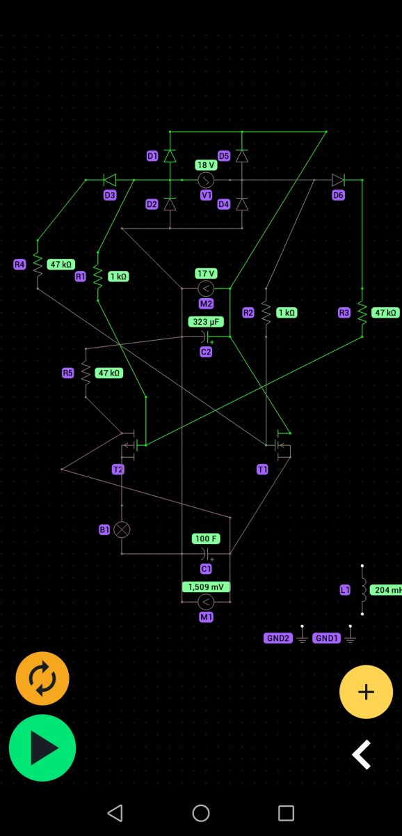

    mariann
    Posty: 3472
    Pomógł: 549
    Ocena: 646
    Poświęć 10 minut i narysuj ten schemat jak należy. Jak już go narysujesz, to może odpowiesz jaką funkcję spełnia tu rezystor R5.
    PozdrawiaM.
  • #17 21843517
    jarek_lnx
    Posty: 22654
    Pomógł: 4183
    Ocena: 6081

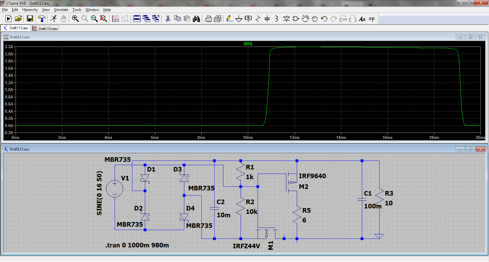

    N-MOS ma mieć wyższy potencjał na drenie...
    Szybciej ja to narysuję, zamiast poprawiać każdy możliwy błąd. Niestety mam wrażenie że wstawiasz elementy losowo, licząc że może zadziała, jeśli tak jest to nie widzę sensu tracić czasu na analizę.
    Zrzut LTspice: wykres prądu i schemat z diodami MBR735 oraz MOSFET-ami IRF9640 i IRFZ44V
    Nadal nie jest to dobry układ, ale działa tak jak chciałeś i nie ma elementów które nic nie robią albo uniemożliwiają działanie.
    Transformator i tak jest obciążony asymetrycznie bo w jednej połówce ładuje akumulator i kondensator, a w drugiej tylko kondensator. Przy ładowaniu samego kondensatora napięcie na nim szybko rośnie w ciągu dwóch milisekund i prąd spada, a napięcie akumulatora podczas impulsu ładującego nie wzrośnie.
    Rezystorami R1 i R2 można w pewnym zakresie zmieniać wypełnienie impulsu załączenia żarówki.

    grzes1989grzes
    Posty: 37
    >>21843517
    A może być u mnie te kilka milisekund, to zwarcie i nie działa.
    Dzięki za projekt 😁

    jarek_lnx
    Posty: 22654
    Pomógł: 4183
    Ocena: 6081
    Nie wiem o czym piszesz, ale w symulacji początkowe ładowanie kondensatorów, wymusi prądy jak przy zwarciu.

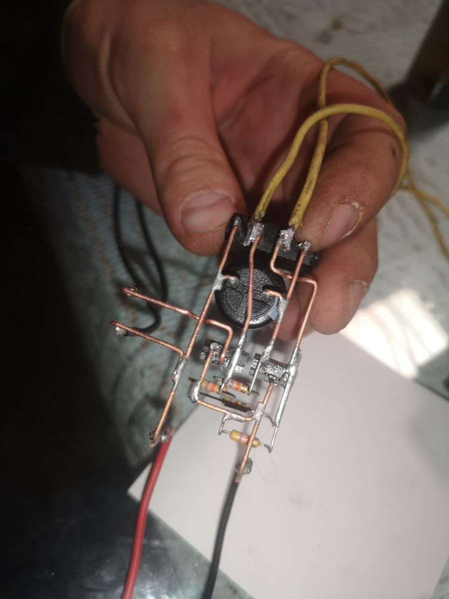

  • #23 21890352
    grzes1989grzes
    Posty: 37
    Sterowanie ładowaniem i rozładowaniem akumulatora przez MOSFET – jak podłączyć?

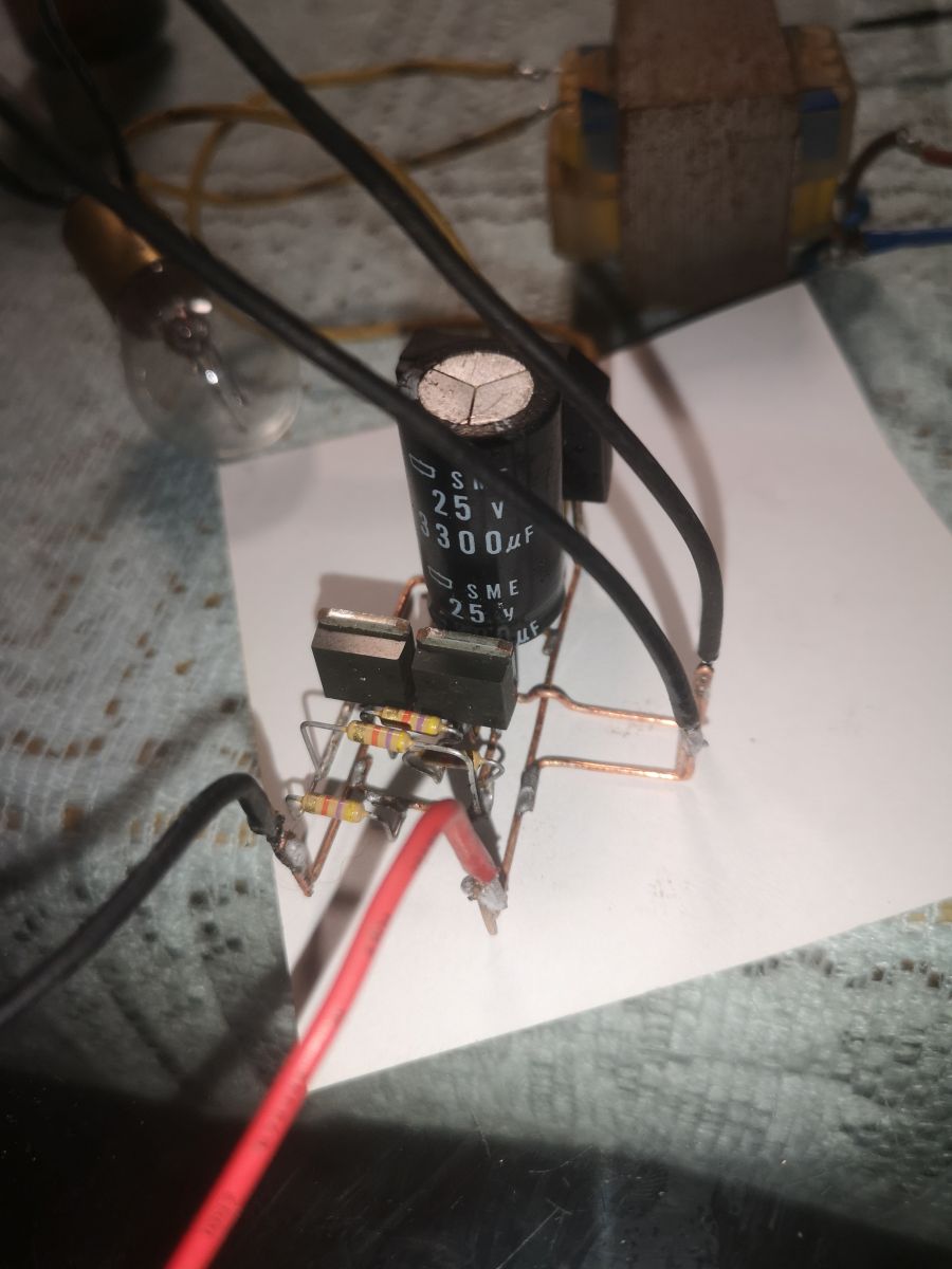

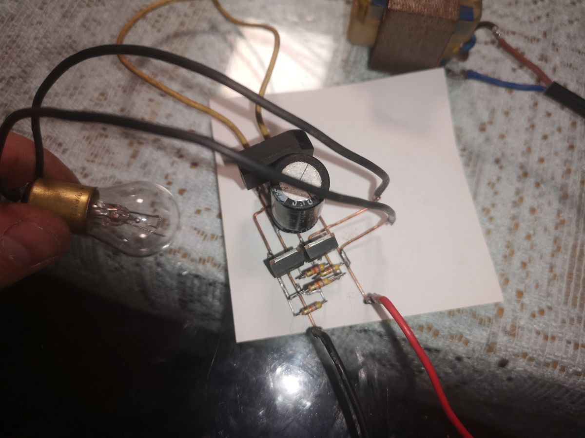

    Stworzyłem
    Ręcznie lutowany układ z kondensatorem i rezystorami; obok trzymana mała żarówka na przewodach.
  • #24 21890675
    grzes1989grzes
    Posty: 37
    Świeci
