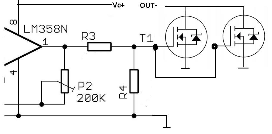

    Witam szanowne grono. Chciałbym zwrócić się o pomoc, a dotyczy ona następującego "problemu". Chciałbym zbudować zabezpieczenie akumulatora 12 V przed nadmiernym rozładowaniem, ale zamiast przekaźnika chciałbym zastosować parę z mostkowanych tranzystorów tak, aby uzyskać jak największą moc obciążenia, nawet do 500 W. I tu się zaczynają schody, bo wiem, ale mogę się mylić, że powinno się dać tranzystor MOSFET typu N, bo przekaźnik w tym układzie jest sterowany z minusa, ale tu jest problem, jak dla mnie, ponieważ nie wiem, jak się mostkuje takie tranzystory i nie wiem, jak je dołączyć, żeby cały układ działał właściwie. Prosiłbym o pomoc. Poniżej załączam schemat zabezpieczenia.

    Jeśli chodzi o typowe MOSFET-y typu N, to jak dasz im 12 V na bramkę względem źródła, źródło na masę, to zwierają dren do źródła. Czyli na odbiornik dajesz stały + i odłączasz mu masę (-), co nie zawsze jest wygodne/możliwe. MOSFET-y można łączyć równolegle (w zasadzie 1:1). Podejrzewam, że jak w układzie ze schematu wywalisz R3, R4, T1 oraz przyległości przekaźnika i wyjdziesz z wyjścia wzmacniacza na bramkę, to jakoś to będzie.

    Co do reszty wątku, odpowiedzi szanownego kolegi, tu mam kolejne pytanie: czy przypadkiem nie powinienem zostawić tych dwóch rezystorów i zmienić je na inne wartości na wyjściu układu i podłączyć je pod wejście tranzystora? Tak jak to zrobiłem na poniższym przykładzie?

    Sprawdź parametr Vgs max tranzystorów. Taki IRFZ44 ma +/- 20 V, więc jak ma to być akumulator 12 V ładowany do 15 V, to nie trzeba. Możesz dać sam R4 rzędu 100 kΩ, żeby w razie co odprowadzało śmieciowe ładunki do masy.
    Co będzie odbiornikiem? Jeśli jakieś indukcyjne (cewka, silnik), to pomyśl o kasowaniu przepięć przy wyłączeniu.
    No i przewidź jakiś radiator dla tranzystorów. Pamiętaj, że część z nich ma dren na blaszce. Jak jakieś wybierzesz, napisz model. Patrzyłeś za pojedynczymi na taki prąd? Chociaż 2 szt. IRF44 powinny dać radę, są dość popularne.

    Myślałem wcześniej nad IRF44, bo mam tego dość sporo, ale pokuszę się bardziej o IRF3205PBF. Odbiornikiem mają być urządzenia stałoprądowe typu pompa wody, lodówka, światło. Myślałem o zrobieniu stałoprądowego miękkiego startu na wyjściu i myślę, że chyba uda się przez to wyeliminować przepięcia, no chyba że się mylę i jest na to inny sposób.

    Taki to teoretycznie wystarczy jeden (dobrze chłodzony ;) ), ale ja jakoś nie czuję puszczenia 40A na stałe przez jedną nóżkę takiego tranzystora. Przy 8mΩ 40A wychodzi mi 12W strat, więc radiator koniecznie.
    Możesz sobie między Vc+ i out- dodać mięsistą diodę zaporowo (nie musi być szybka), ona weźmie na siebie ewentualne przepięcia.
    Przy takich prądach to softstart na połowicznie przewodzących tranzystorach jest kłopotliwy, można robić PWM, ale żeby na wyjściu nie było śmietnika musisz dać dławik, kondensator, diodę i właściwie zaczynasz budować przetwornicę step-down.
    Myślę że daj 2 takie tranzystory, bezpiecznik blisko akumulatora i jakoś to będzie.

    Przydałoby się sprecyzować wymagania:
    * czy odłączanie ma być na przewodzie '+', czy '-'? AR125 (z pewnych względów mało sensowny) odłącza na '+'; układ z #3 na '-';
    - jeśli odłączać mają MOSFET-y, to do odłączania '+' powinny być z kanałem P, do '-' - z kanałem N;
    * na ile należy ograniczyć rozładowanie akumulatora, gdy już zostanie odłączony?
    - dla P-MOSFET-ów jest prosty układ z TL431, dla N-MOSFET-ów - z LM4041-ADJ; jeśli na dzielnik podamy napięcie wprost z akumulatora, to ten pierwszy pobiera większy prąd w stanie wyłączenia (TL431 typowo do prawidłowego działania potrzebuje 0.4mA, maksymalnie około 0.7mA, do tego dzielnik około 0.3mA - razem 1mA; LM4041-ADJ zadowoli się około 10x mniejszymi prądami).
    Ale, jak o tym napisano dla AR125, układ powinien mieć histerezę - w tym celu można zrobić dzielnik, który dla TL431 ma oporniki podłączone do '-', do +akumulatora i do +obciążenia (dla LM4041-ADJ zamienia się '+' z '-') - albo prościej, tylko do +obciążenia, po co dzielnik ma obciążać akumulator po wyłączeniu? Wtedy wyłączenie dotyczy nie tylko obciążenia, ale i dzielnika - a przy zerowym napięciu z dzielnika i prąd pobierany przez TL431/LM4041-ADJ powinien być znacznie mniejszy - do sprawdzenia w nocie katalogowej.
    Trzeba by tylko pomyśleć, jak włączyć zasilanie - bo w tym celu na dzielniku powinno pojawić się napięcie. Dla TL431: opornik między REF, a +akumulatora, z włącznikiem chwilowym po drodze - wciskamy włącznik, TL431 dostaje napięcie, włącza się i włącza MOSFET-a, i tak pozostaje do czasu, aż napięcie akumulatora (a raczej na obciążeniu) stanie się za niskie - wtedy wyłączy. Ten dodatkowy opornik + włącznik mogą też być między bramką MOSFET-a, a REF - wtedy ten opornik powinien być mniejszy, żeby bramka MOSFET-a dostała odpowiednie napięcie.
    Co do MOSFET-ów, to Alpha & Omega robi wiele małej mocy, o bardzo małym oporze włączenia, na spore prądy (kilka A), i raczej tanio - można rozważyć połączenie równoległe kilkunastu takich.
