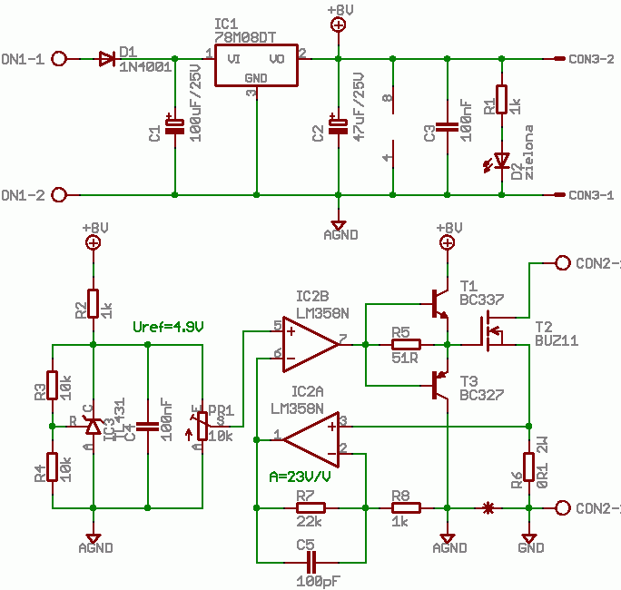

    Ok ,czyli koncepcję wstępną schematu już mam (nie do końca poprawną jak piszesz) . Chciałbym zastosować tranzystor mosfet w obudowie SMD TO252AA . Który potrafi wytrzymać 2.5W. (dlatego chciałem wykorzystać PWM aby ograniczyć ilość wydzielanego ciepła które mi komplikuje miejsce na PCB z przeznaczeniem na radiator ) . Czy powyższy tranzystor (model IRFR110PBF) na PCB wytrzyma max płynący prąd 1A przez 10 sekund bez uszkodzenia ? Myślę że taka wartość prądu oraz czas 10 sekund pozwoli na ocenę stopnia naładowania akumulatora (bez prowadzenia do całkowitego rozładowania )
  • #14 13535038
  • #15 13536073
    krru
    Poziom 33  
    Posty: 1819
    Pomógł: 230
    Ocena: 214
    Też dołożę kilka uwag - po pierwsze by uniknąć grzania w trakcie rozładowania musiałbyś skierować gdzieś energię z rozładowywane akumulatora - np. do innego akumulatora, ładowanego w tym czasie lub (trochę wątpliwe) oddać ją z powrotem do sieci energetycznej.
    Skoro ciepło i tak musi się wydzielić, to chyba korzystniej jest wydzielić je na tranzystorze - one są przystosowane go mocowania radiatora i łatwiej je chłodzić niż rezystory.
    PWM można wykorzystać do regulacji prądu rozładowania - prościej zbudować układ o stałym prądzie i kluczować go PWM niż zbudować układ z analogową regulacją prądu.

    Jeśli już będę miał Mosfety sterowane z uC, to może by z ich pomocą sobie regulować prąd pobierany z akumulatora? Tak, aby można było np. obciążać mniejsze akumulatory prądem 1A, 4A, akumulatory 12V, ale także mniejsze akumulatory 6V. Pytanie moje jest czy można dołożyć jakiś duży, albo wiele dużych kondensatorów (low ESR, ale może niekoniecznie) na wejściu, aby akumulator odbierał obciążenie, jako liniowe, a nie 12Amperowe piki. Mam dostęp do dużych kondensatorów low ESR, wymienionych z dużych UPS'ów (UPSY 100-200kW).
    Można regulować liniowo, wtedy przy szeregowym połączaniu MOSFETa i rezystora maksymalna moc strat wydzielających sie w MOSFEcie będzie 1/4 maksymalnych strat w rezystorze (dla 12V do 144W w rezystorze i do 36W w tranzystorze) do pracy liniowej wskazane są MOSFETy które mają to w SOA, albo MOSFETy starszej generacji, z kilkukrotnym zapasem napięcia Vds.
    Można też PWM problem z kondensatorami jest taki że rozpływ prądów impulsowych pomiędzy kondensatory a akumulator zależy też od ESR akumulatora, żeby uniknąć problemu można dać filtr LC który zminimalizuje składowa zmienną do wymaganego poziomu niezależnie od parametrów akumulatora. Im wyższa częstotliwość tym mniejsze elementy LC, kondensator (albo zestaw kondensatorów) oczywiście musi mieć wytrzymałość prądową taką jak układ wymaga (żeby się nie przegrzewał) kondensatory LowESR mają większe dopuszczalne prądy.
    marcingebus napisał:
    Nie straszne by mi było aby dodać jakiegoś OPAmpa pomiędzy uC, a Mosfeta. Samego zaś OPAmpa zasilać 12V,
    W wersji liniowej tak trzeba by zrobić.

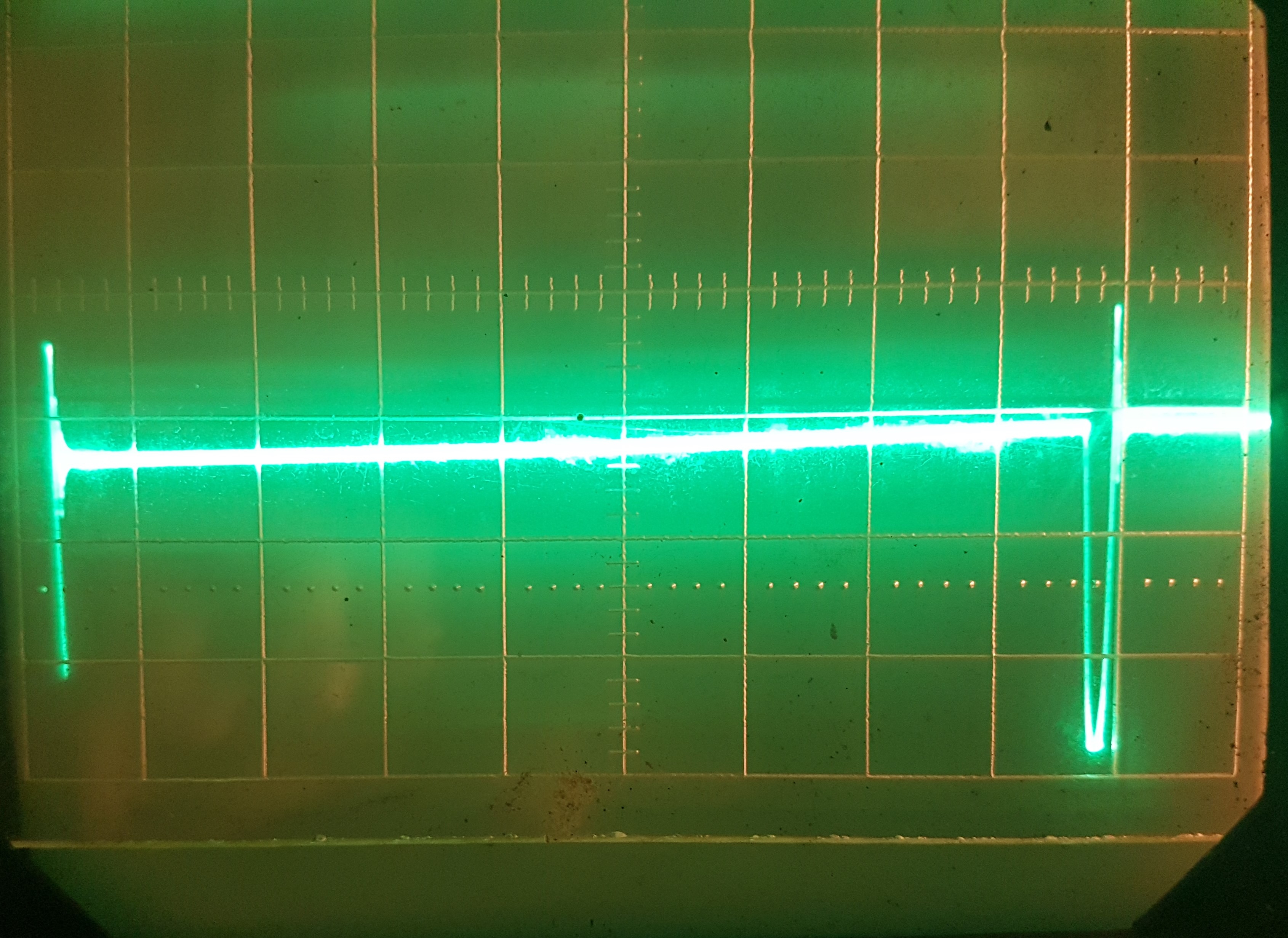

    Sprawdziłem dziś Mosfety, jak pracują sterowane bezpośrednio z Atmegi 2560 (Mega2560). Mam 4 sztuki. pozycja 1 i 3 z posta #18 oraz 45 z posta 5,6 z posta 21.
    Pomiędzy uC a bramkę dałem opornik 270R. A pomiędzy GATE a SOURCE/GND na razie duży opornik 47k. W Arduino zmieniłem prescaler na 2 dla Timera 4, wg. opisu: Link, co powinno dla PIN8 dać 4kHz. Na DREN podawałem najpierw z zasilacza warsztatowego (przerobiony zasilacz ATX+Chińskie moduły StepDown (0-12V) i StepUp (12-30). Głównie jechałem na tym StepDown. Startowałem od 1.2V a górna granica to 11.8V. Pomiędzy Drenem z Źródłem wychodziły mi szpilki, które zaczęły mnie niepokoić i tak one wyglądają:
    dla IRLB3040 Nota katalogowe TME
    Sterowanie rozładowaniem akumulatora przez MOSFET N i PWM z mikrokontrolera – jak to zrobić?
    Zaniepokoiła mnie szpilka, która tutaj ma jakieś 2V (jeśli napięcie z zasilacza było 7V, bo nie zanotowałem. W każdym razie wysokość szpilki była proporcjonalna do napięcia z zasilacza (dla napięć od kilku V do 12V. I tu nie ma tragedii.

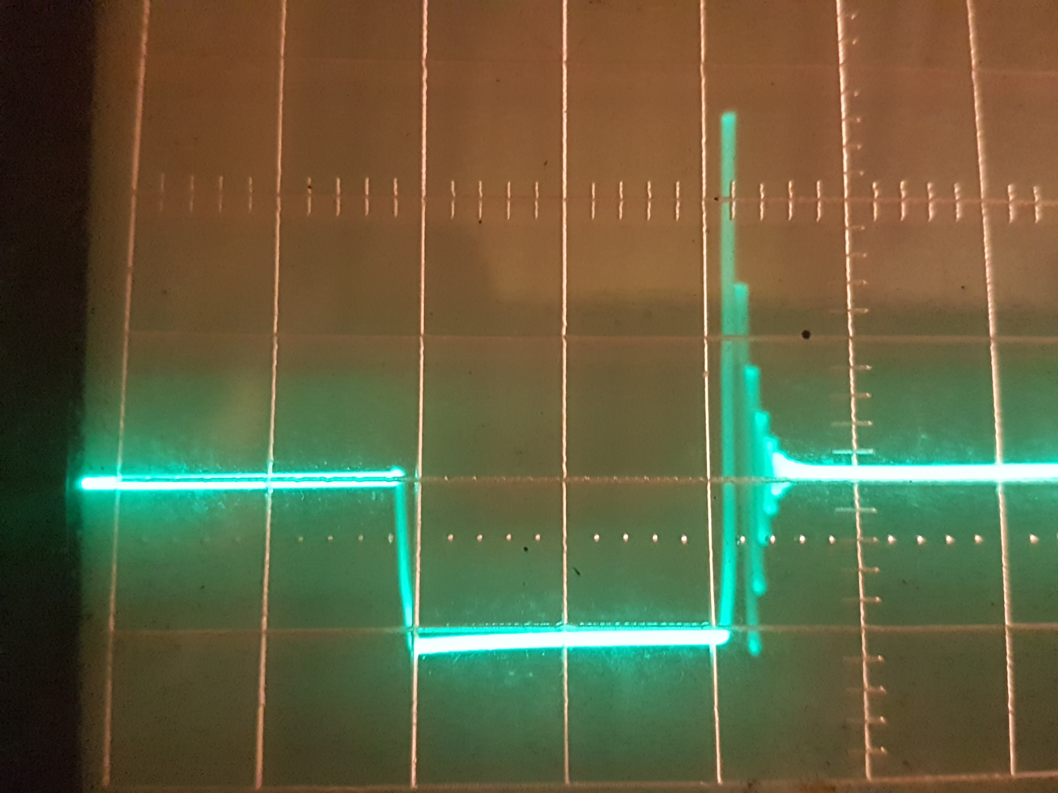

    Gorzej jest z IRL2703 Nota katalogowe TME
    Bo tutaj dla pewności podmiotem rozładowywanym był akumulator 12V, ale taka słabizna, że napięcie spadło do 7V przy takim minimalnym obciążeniu, w każdym razie szpilka ze zdjęcia wychodzi olbrzymia:

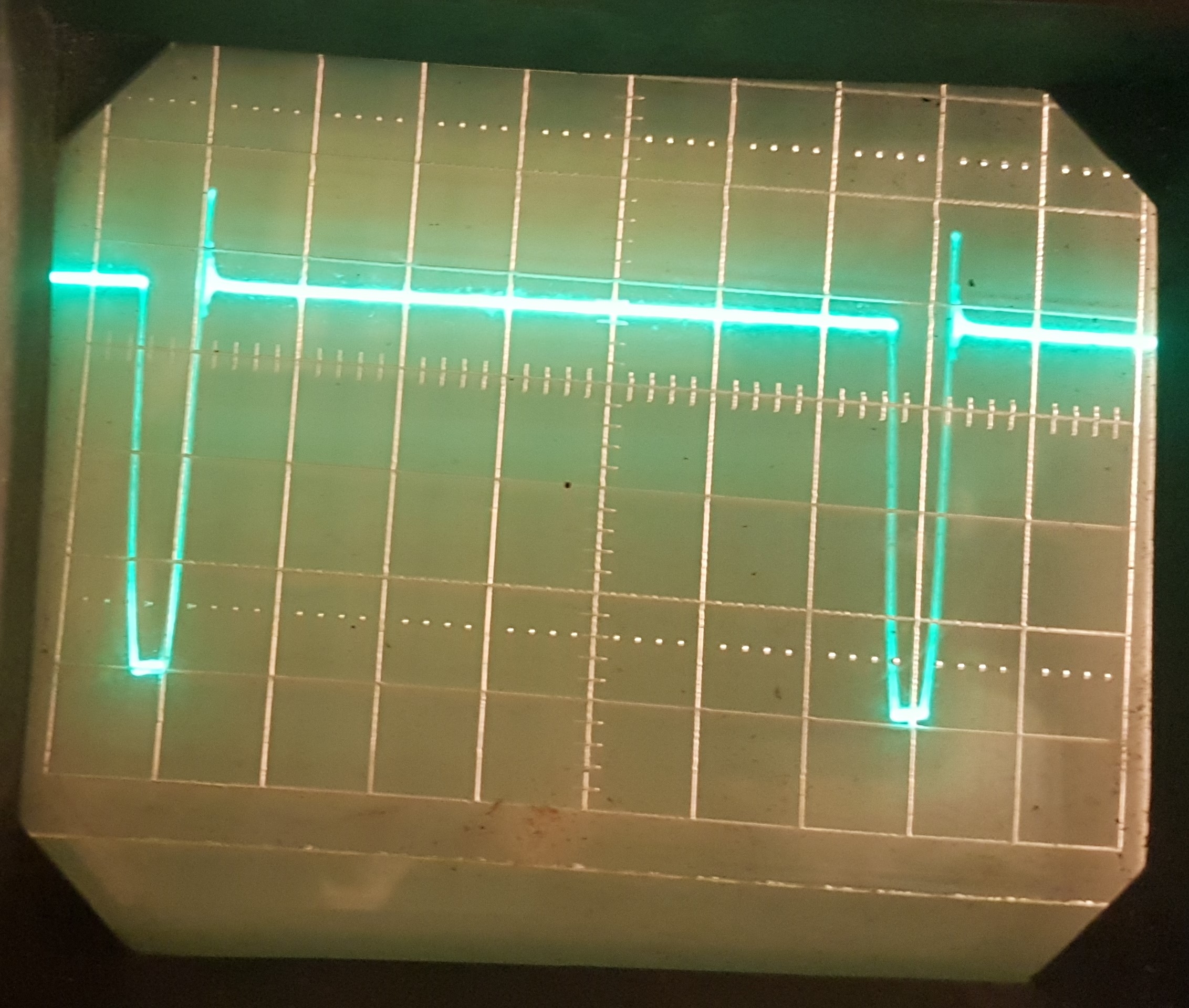

    Szpilka jest prawie 3x większa niż napięcie z Aku. Jeśli z aku było 7V, to szpilka ma 21V A ten MOSFET ma graniczne napięcie 30V. Raczej nie ma szans, aby wytrzymał dłużej 12V pomiędzy Drenem a Źródłem (chyba??), bo wówczas szpilka by wyszła jakieś 36V + napięcie z aku....
    Poza tą szpilką, to miał najszybciej narastające zbocze, bo już przy wysterowaniu 4/255 PWM był taki ładny trapez jak tutaj, bo w innych było gorzej.
    Np. taki PSMN2R0-30PL, Nota katalogowe otwierał się całkiem dopiero przy wysterowaniu rzędu 12/255. A szpilka wyglądała tak:
    Tragedii widać też nie ma.
    Doradźcie czy te szpilki dla 2703 są niebepieczne i jak się ich ew. pozbyć. Jakiś kondensator gdzieś założyć? Sygnał z uC przepuścić przez jakiś bipolarny, zanim wrzucimy na brmakę?, jakas dioda?
  • #25 17707566

    Szpilki wynikają z indukcyjności pasożytniczych w obwodzie, zapewne są to głównie przewody, możesz je stłumić gasikiem RC, lub obciąć diodą TVS, abo policzyć czy mieszczą sie w zakresie dopuszczalnych energii przebicia lawinowego dla tranzystora.

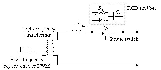

    Pomiędzy D i S gasik RC pojemności rzędu nF rezystancje dziesiątki-setki omów, sam kondensator nie, bo będzie dawał przeciążenia prądowe.
    Będę chciał coś zrobić, aby w razie użycia Mosfetu do ograniczenia poboru mocy w trybie PWM, prąd nie był pobierany impulsowo. Widze rozwiązanie, że dołożę jakiś kondensator, aby zmniejszyć/zlikwidować tętnienia prądu, jeszcze nie przemyślałem gdzie.
    Jakbyś przeczytał post #19 to byś wiedział dlaczego LC a nie sam kondensator.
    Pozostaje gasik RC, tylko jak dobrać. Kupić kilka i sprawdzić? Doświadczalnie rzeźbić opornikami/kondensatorami ceramicznymi?
    Fachowo gasik dobiera się tak że dokładamy pojemność aż częstotliwość oscylacji spadnie o połowę, (to znaczy że zwiększyliśmy całkowitą pojemność w obwodzie 4 krotnie) z częstotliwości oscylacji wyliczamy indukcyjność pasożytniczą L=1/(2*pi*f)^2/C i rezystancję charakterystyczną obwodu R=sqrt(L/C), a więc dajemy kondensator taki jak wybraliśmy poprzednio i rezystancje równą charakterystycznej.
    Przeczytałem, wszystko czytam. ;-) Człowiek, tylko nie wszystko od razu rozumie. Kondensatory łatwo kupić dedykowane do zasilaczy impulsowych, gorzej z cewkami, ale mam różne dławiki wylutowane z jednej płyty głównej i jakiś zepsuty zasilacz impulsowy, co też może iść na części. Więc coś tam znajdę.
    Zakładałem, że będzie jakiś spadek na kablach pomiędzy Akumulatorem, a urządzeniem i ten kabel + kondensator da filtr RC, co się w sumie skłąda do kupy, ale nie wiem jaki będzie efekt. Bez podłączenia prawdziwego aku z dużą wydajnością prądową, nie sprawdzę. Kondensator, który by miał minimalizować pulsację prądu z akumulatora, musiał by być najbliżej MOSFETa, a najdalej od aku. Dochodzi jeszcze rezystor pomiarowy (ziarno, do ziarnka...) cewka gdziekolwiek w szereg.
    Wczoraj wieczorem poeksperymentowałem i kondensator 100nF dawał w miarę ładne tłumienie. Nawet myślałem aby go zostawić, ale Trasil na 15V też załatwiał temat do bezpiecznego poziomu a nie opóźniał sygnału. W szereg z tym kondensatorem 100nF dawałem opornik 100om. Ale opornik całkowicie niwelował gaszenia kondensatora (a przynajmniej tak znacząco, że wydawało się, że całkowicie.
    Przed zabawą z opornikiem próbowałem też 10nF, ale nie było efektu. Nie patrzyłem na zmniejszenie częstotliwości, tylko zbicie szpilek od góry. Nie próbowałem wartości pośrednich, typu 30-50nF.
    Kondensator będzie dawał przeciążenia prądowe - dla kogo będą te przeciążenia? Innymi słowy, co może na tym ucierpieć? Obciążany obwód, czyli akumulator? Rezystor 300W/1R?
  • #29 17711363
    jarek_lnx
    Posty: 22681
    Pomógł: 4187
    Ocena: 6092
    Jeśli będzie równolegle do MOSFETa to po załączeniu popłynie prąd ograniczony tylko ESR + Rds(on) nawet jeśli energia będzie bezpieczna dla tranzystora to nadal może generować generować zakłócenia EM jeśli w obwodzie popłynie kilkadziesiąt-set amperów choćby w czasie <1us.
    ale to nadal będą dziesiątki-setki mΩ cewka jest o tyle lepsza że może dać kilka-kilkadziesiąt omów reaktancji, nie grzejąc się przy tym znacząco.
    Fakt, dla prądów rzędu kilka-kilkanaście amperów taki rezystor właściwie nie przewodzi, sensowniejszy był by gasik RCD, kondensator gasi przepięcia przez diodę a rozładowuje się przez rezystor.
