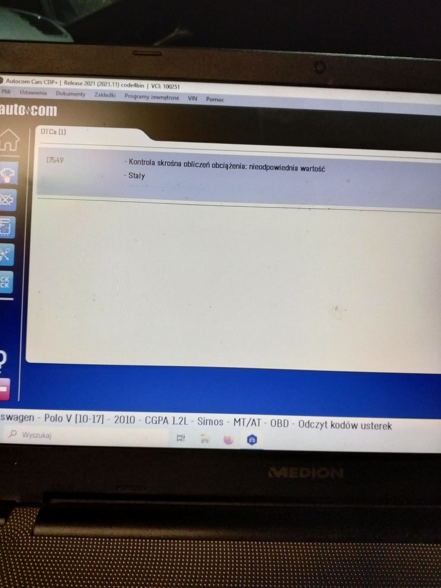

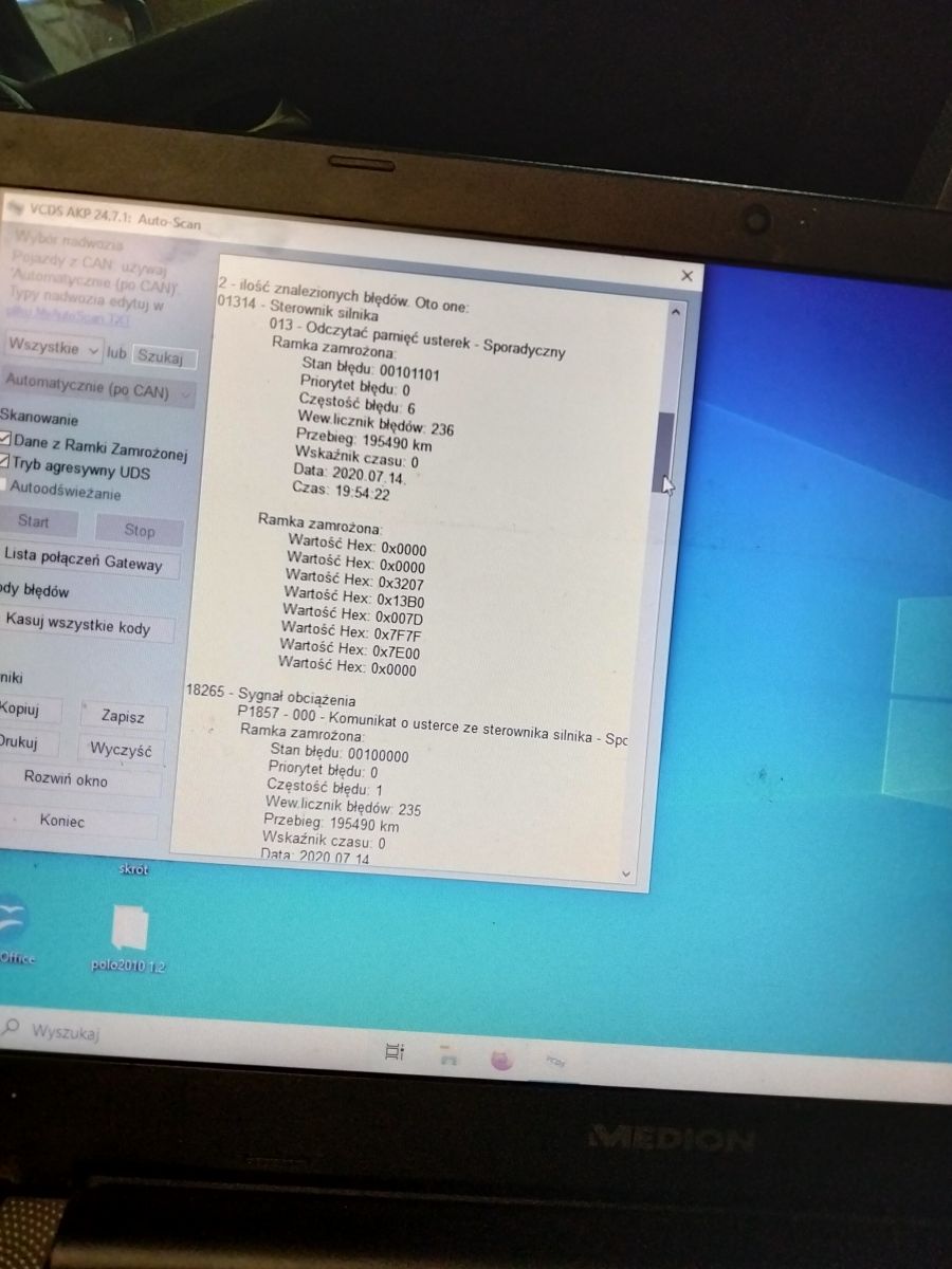

    Witam, mam problem z nietrzymaniem obrotów po przygazówce, prawie gaśnie i zapalają się kontrolki od trakcji i TPMS.
    Polo 2010, 1.2 CGPA.
    Wcześniej były błędy od mieszanki paliwa: za bogata, za uboga. Teraz wywala taki błąd.
    Wymieniony MAP sensor.
    Podmieniona przepustnica, zaadoptowana.
    Sprawdzenie szczelności dolotu jest OK.
    Sprawdzenie kompresji: 15, 15, 13.
    Świece czarne.
    Pomoże ktoś??
    Ekran laptopa z programem VCDS pokazującym listę błędów sterownika silnika i ramkę zamrożoną Ekran laptopa z programem diagnostycznym Autocom i kodem błędu 17549 opisanym po polsku
    AI: Były sprawdzane lub wymieniane cewki zapłonowe, przewody i świece?
    Tak
    AI: Jakie są aktualne kody błędów po podpięciu komputera, gdy pojawiają się te objawy?
    Na zdjęciach

    Adam Walko napisał:
    Różnica między cylindrami większa niż 1,5 bara, jednoznacznie kwalifikuje silnik do remontu.
    Wykonać, próbę olejową, połączoną z pomiarem kompresji i pomiar ciśnienia oleju manometrem.
    Masz jakąś inną diagnozę? Czy zawsze ta sama?
    Przy takich wartościach to lekko będzie kulał na wolnych i tyle. Objawy zupełnie nie pasują do tych wartości kompresji.
    Do autora: odczytaj błędy z modułu silnika jeszcze raz.
    17549 to sprawdzenie krzyżowe. Tzn ECU nie podoba się wartość przepływomierza ,z wartością podciśnienia i otwarciem przepustnicy. Czyli albo lewe powietrze. Albo wartość z któregoś czujnika (przepływomierz, ciśnienia w kolektorze czy otwarcia przepustnicy) fałszywa.
    Dalsza diagnoza to sprawdzenie jakie wartości widzi ECU przy uchylaniu przepustnicy. Zabawa pedałem gazu bez odpalania i sprawdzenie wizualne otwarcia przepustnicy plus wartości live data (bloki pomiarowe VCDS przepustnicy kąt otwarcia).
    Na odpalonym wartości podciśnienia i z przepływomierza na wolnych i podczas delikatnego dodawania gazu.
    Z doświadczenia przyjrzał bym się wtyczce przepustnicy. Wyczyścił podginał piny w niej dla lepszego kontaktu.
  • #5 21844855
    siwy6902
    Posty: 4
    Wartość przepustnicy to 2 lub 4%, czasem skacze
    Po przygazówce delikatnej, normalnie pracuje
    Reaguje na gaz
    Wartość map (ciśnienie w kolektorze) to 480 mbar i przy 2 tys. obr. to koło 520 mbar
    Po odpaleniu i pracy czuć bardzo paliwo, czyli tak jakby go przelewało
  • #6 21844862
    sigwa18
    Posty: 12037
    Pomógł: 1190
    Ocena: 3350
    Jak czuć paliwo to sprawdzenie czy ECU widzi że jest za bogato (korekty lambda). Można testowo odpiąć na chwilę przepływomierz i odpalić i sprawdzić jak bez niego sobie radzi (potem podłączyć i skasować błąd). Tak samo gdyby wartości z sond nie odpowiadały bogatej mieszance. To może nawet być dziura w wydechu przez którą dostaje się tlen i sondy lambda "dolewają paliwa" bo ciągle widzą tlen w spalinach czyli dla nich ze jest za ubogo.
  • #7 21844928
    siwy6902
    Posty: 4
    Po odpięciu sady jeszcze gorzej chodzi.
    Po odpięciu map bez zmian
    [img-0]
    Sprawdziłem ciśnienie na listwie paliwowej i wyszło 4,1-4,3 bar.
