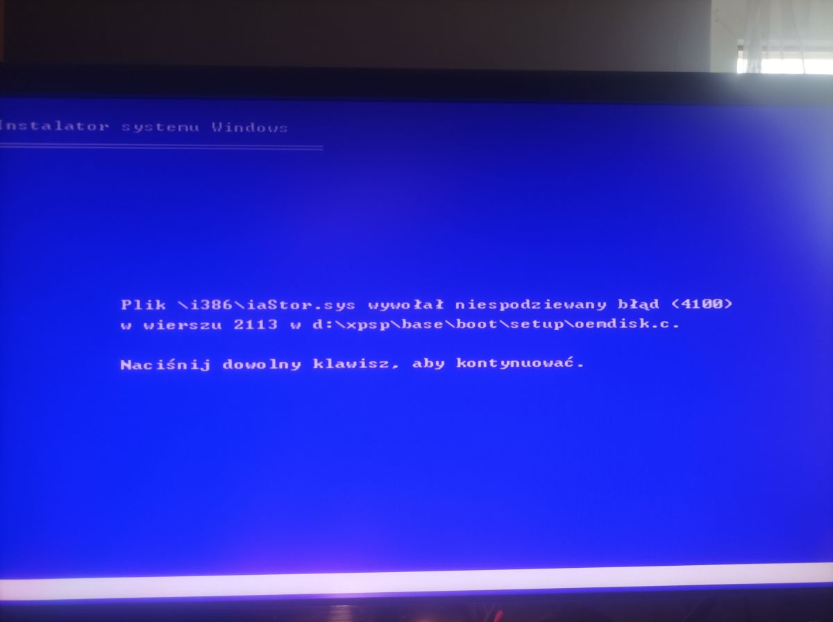

    Chcę zainstalować Windows XP Pro. Płyta Asrock P67 Pro3, dysk SSD. Czy ustawię IDE, czy AHCI, to za każdym razem, gdy wybiorę sterowniki dysku z FDD (od producenta płyty), to mam komunikat, jak na obrazku.
    Mam dysk z tym systemem z poprzedniego komputera i działa, ale tylko w trybie IDE. Na AHCI jest BSOD, dlatego postanowiłem zrobić instalację od początku. Niestety coś jest źle. Czy coś jeszcze podać?
    Ekran instalatora Windows z błędem pliku i386\iaStor.sys i kodem 4100

    Pobierz obraz ze sterownikami SATA, najlepiej jakiś kastrat, np. ze stronki winclub.pl.

    Uzyj innych sterownikow lub instaluj gotowy obraz XP ze sterownikami z basewin.

    Ma i moja instalka posiada dodane strorowniki do AHCI, ale niewłaściwe.
    Właśnie się okazało, że przyczyną błędu jest prawdopodobnie dyskietka. Właśnie teraz z tym walczę.
