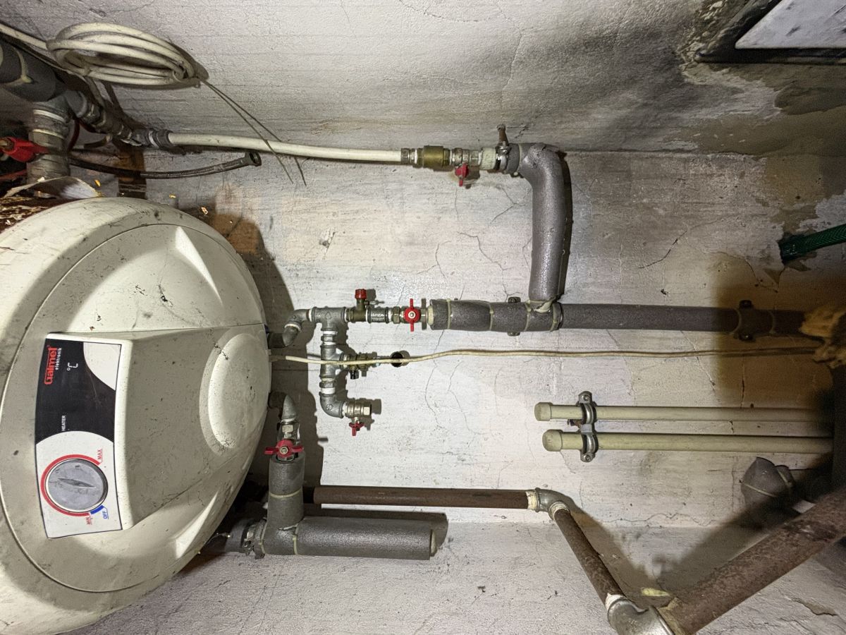

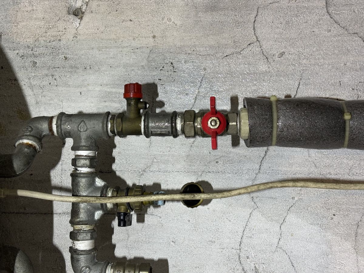

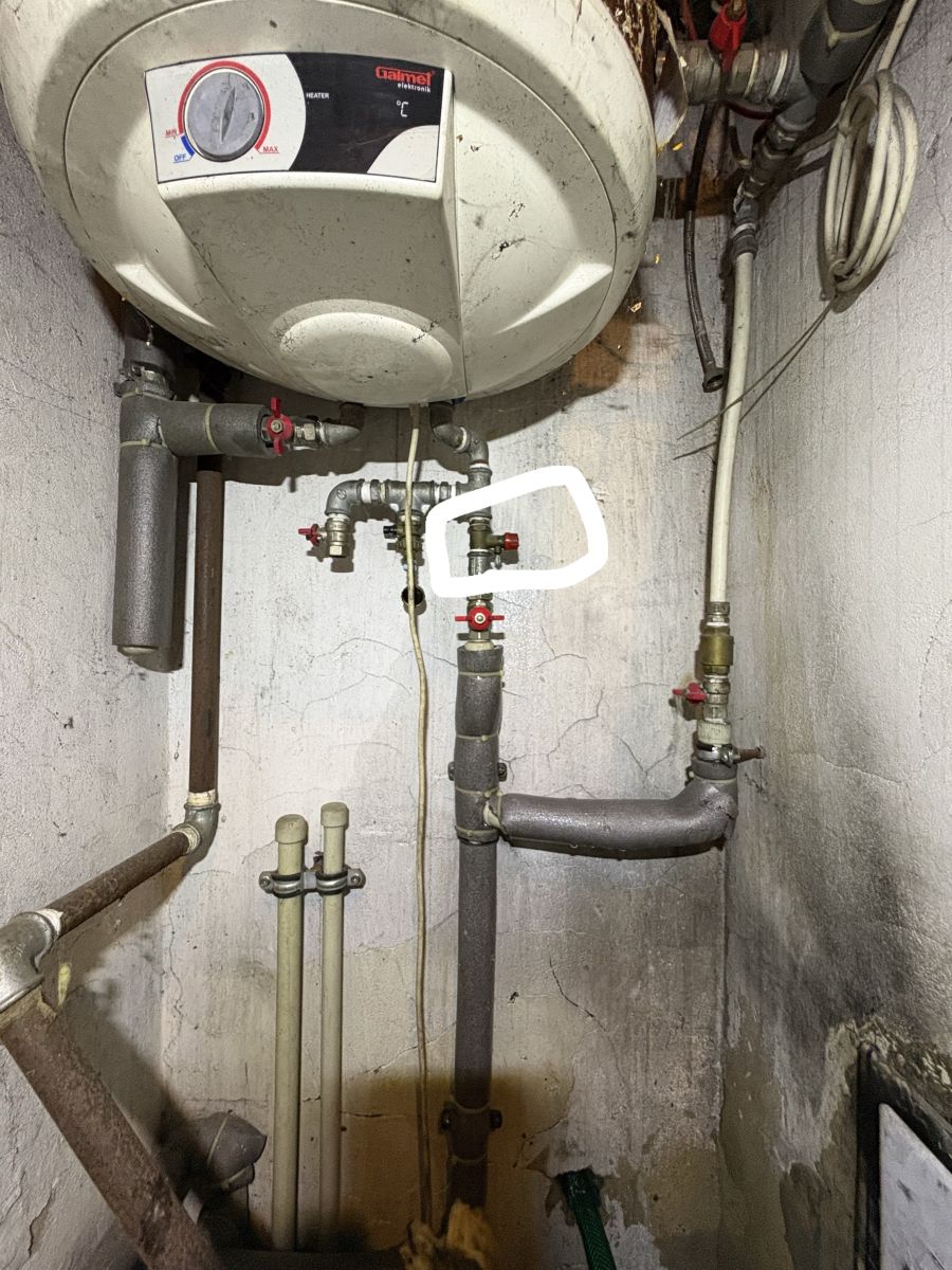

    Witam, chciałbym się zapytać, co należy zrobić z tym, że ciągle kapie mi woda z tej czerwonej zaślepki, co zaznaczyłem na zdjęciu. Bojler jest nieużywany od lat. Czy wystarczy ją wymienić, zmniejszyć ciśnienie wody w domu, czy wezwać fachowca i mu zapłacić za minutę roboty, czy to może poważna usterka? Z góry dziękuję za odpowiedzi.

    To chyba zawór bezpieczeństwa na wypadek przegrzania wody w bojlerze. Pytanie czy nie chcesz go zdemontować skoro nie używasz bo widać, że dopływa zakręcony ale woda zapewne w nim jest bo bez niej skoroduje albo już jest skorodowany.

    Czyli kapanie nie zniknie samo z siebie? Myślę, że raczej już jest skorodowany po tylu latach. Pytanie, czy coś ma z tym robić, czy bezczynność mi nie pogorszy czegoś?

    Jeśli do wyrzucenia to wypuść z niego wodę i nie będzie kapało.
