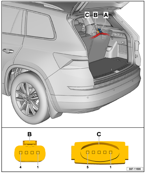

    3Q0941329
    Lokalizacja modułu 3Q0941329 w Skoda Kodiaq 2.0 TDI 2019 – gdzie go znaleźć?
    Gdzie w skoda kodiaq 2019 rok 2.0tdi znajduje się ten moduł?>

    Schemat bagażnika SUV-a z zaznaczonymi złączami A, B, C oraz rysunkami wtyczek na dole
  • #3 21849219
    decybel91
    Posty: 8006
    Pomógł: 1024
    Ocena: 4230

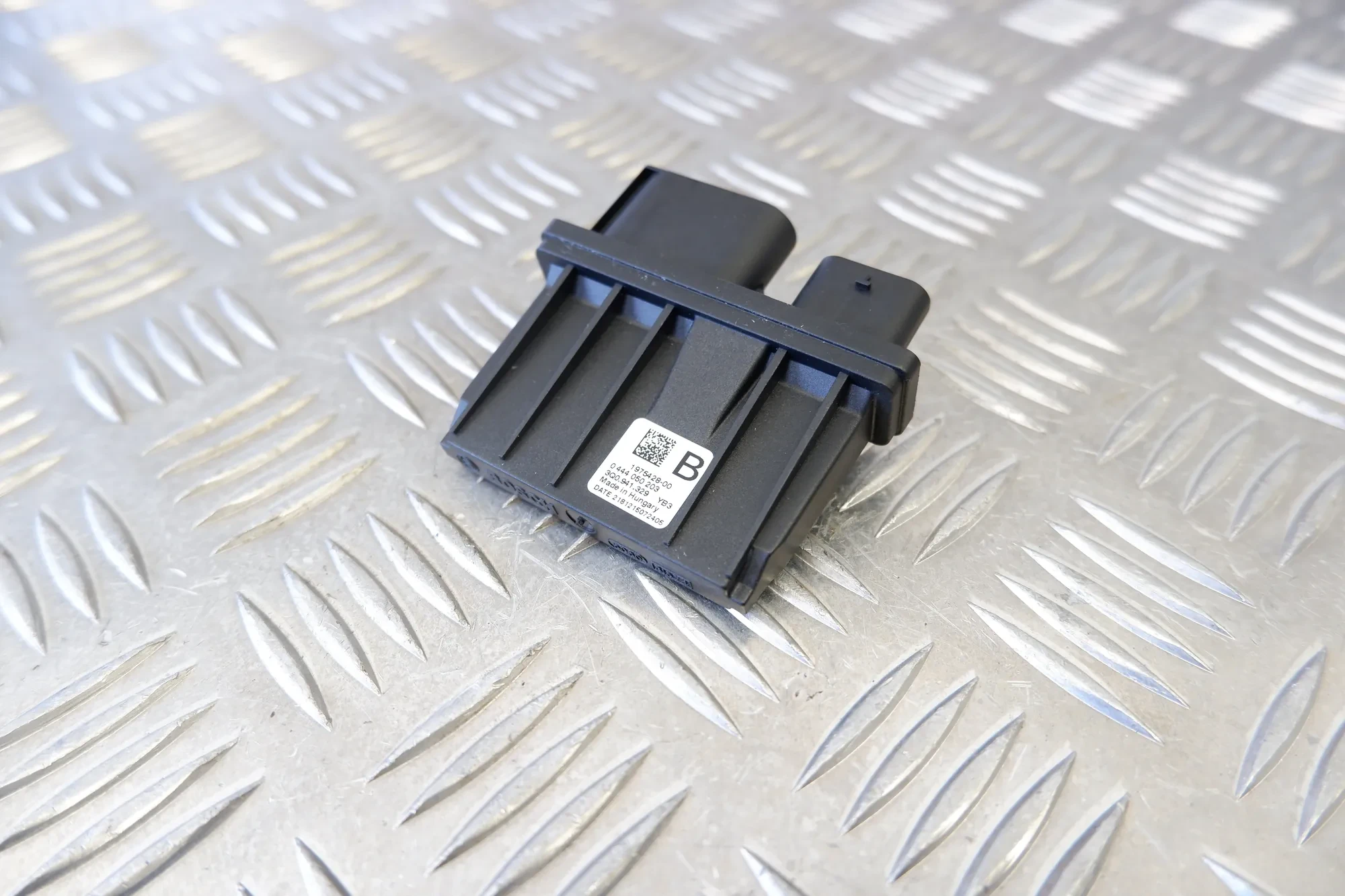

    Faktycznie był w zaznaczonym miejscu.
    orginał miał nr 7n0941329 można kupić nowy Bosch made in Germany F01C380095.
    U mnie generował błędy vag 9650 9654 od grzałek zbiornika AdBlue.

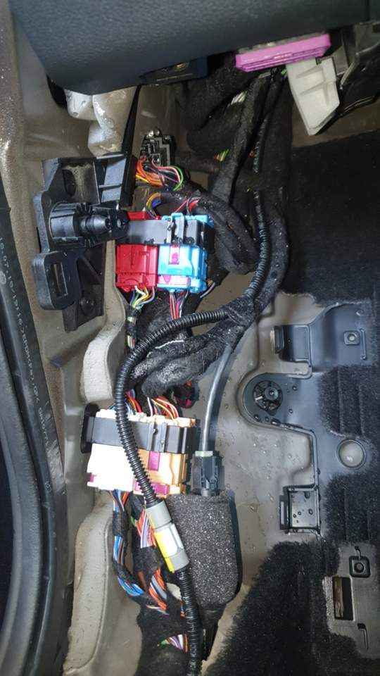

    Aktualizacja: wrócił z błędem p148b-00 (9654), wiązka w czerownej kostce słupek A, nogi kierowcy, woda z odpływu szyberdachu spowodowała uszkodzenie pinów.
    Wiązka przewodów i kolorowe złącza pod deską, przy słupku A od strony kierowcy
