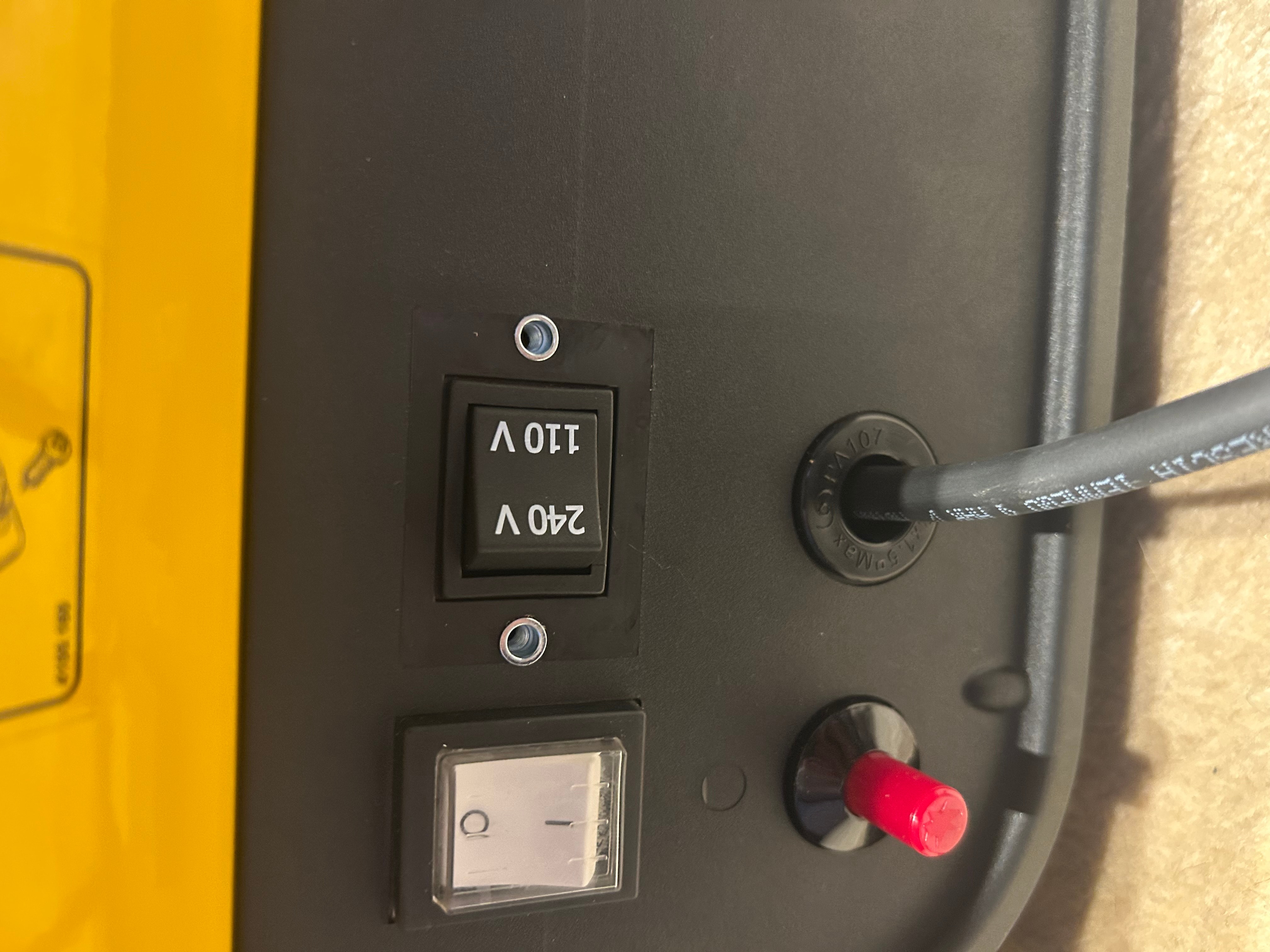

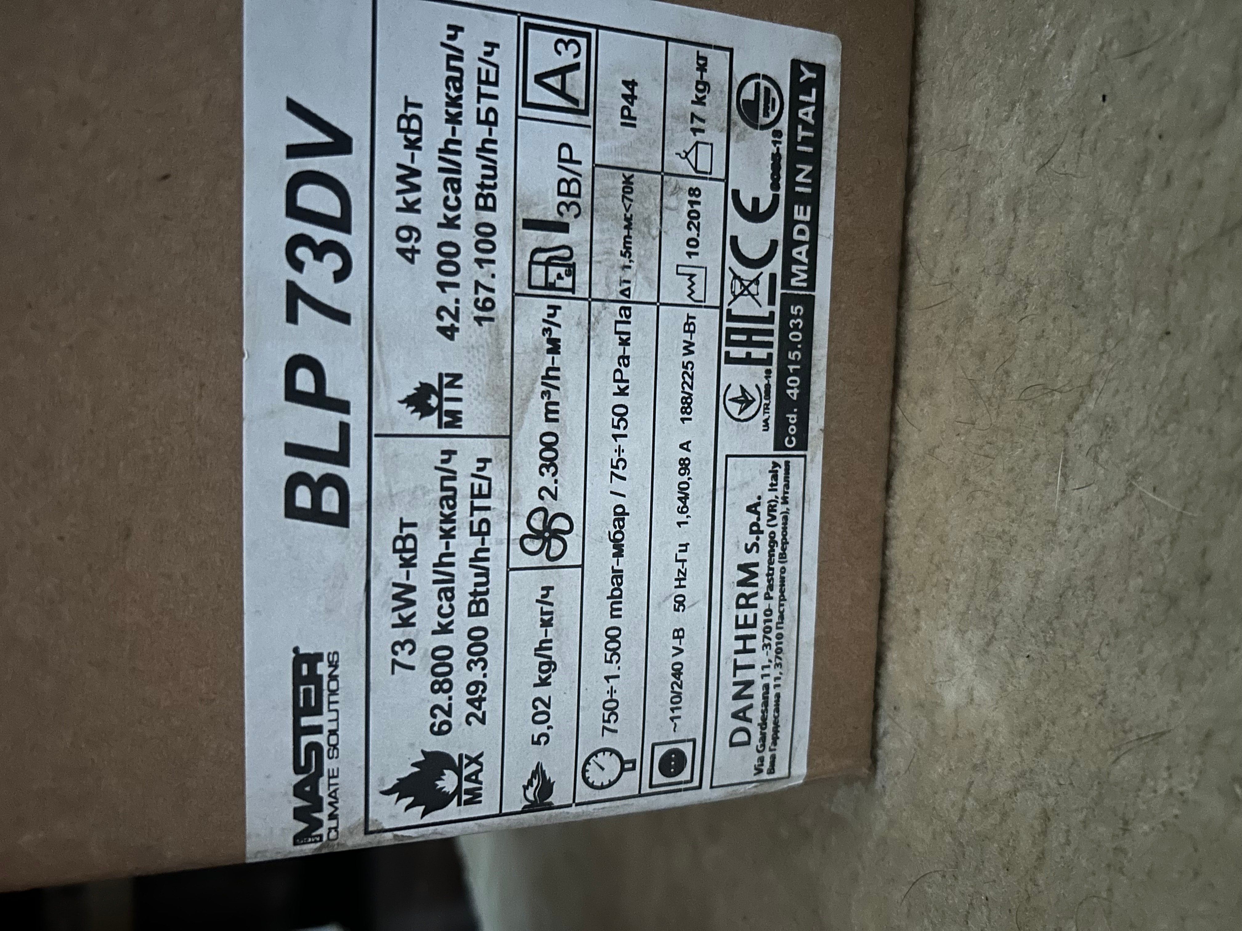

    Mam nagrzewnicę na gaz z butli z podłączeniem na 110 V (z UK), ale ze zmianą napięcia na 240 V używając przełącznika. I zastanawiam się, czy jeśli kupiłbym adapter 16 A (wrzucę zdjęcia) - wtyczka polska, a końcówka na siłę by zdała egzamin? Chciałbym uniknąć kupna transformatora, jak to ugryźć, aby było najlepiej w użytkowaniu?

    Masz przełącznik więc transformator jest zbędny.
    Nawet nie ma potrzeby tego adaptera, jakiś znajomy elektryk po prostu przełoży wtyczkę.

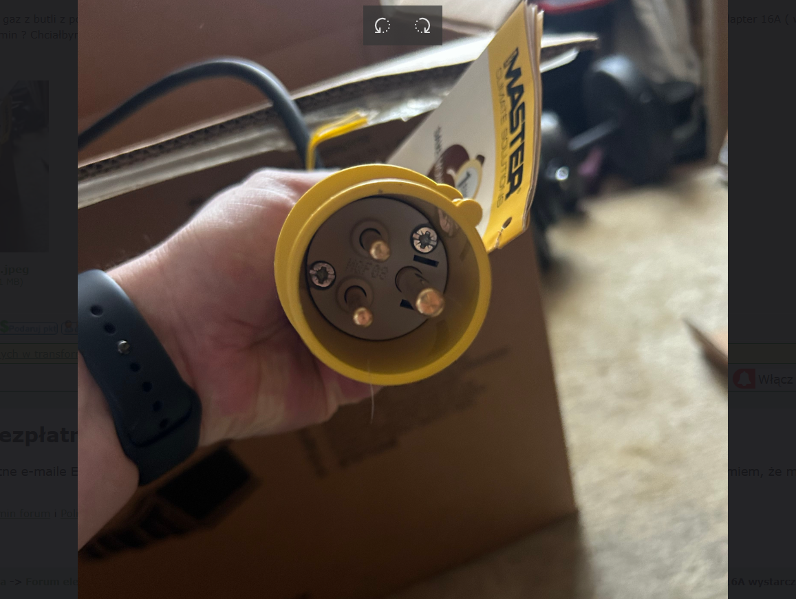

    Nagrzewnica na chwilę obecną posiada taką oto wtyczkę, tak?
    Zbliżenie na żółtą wtyczkę przemysłową z trzema bolcami, trzymaną w dłoni

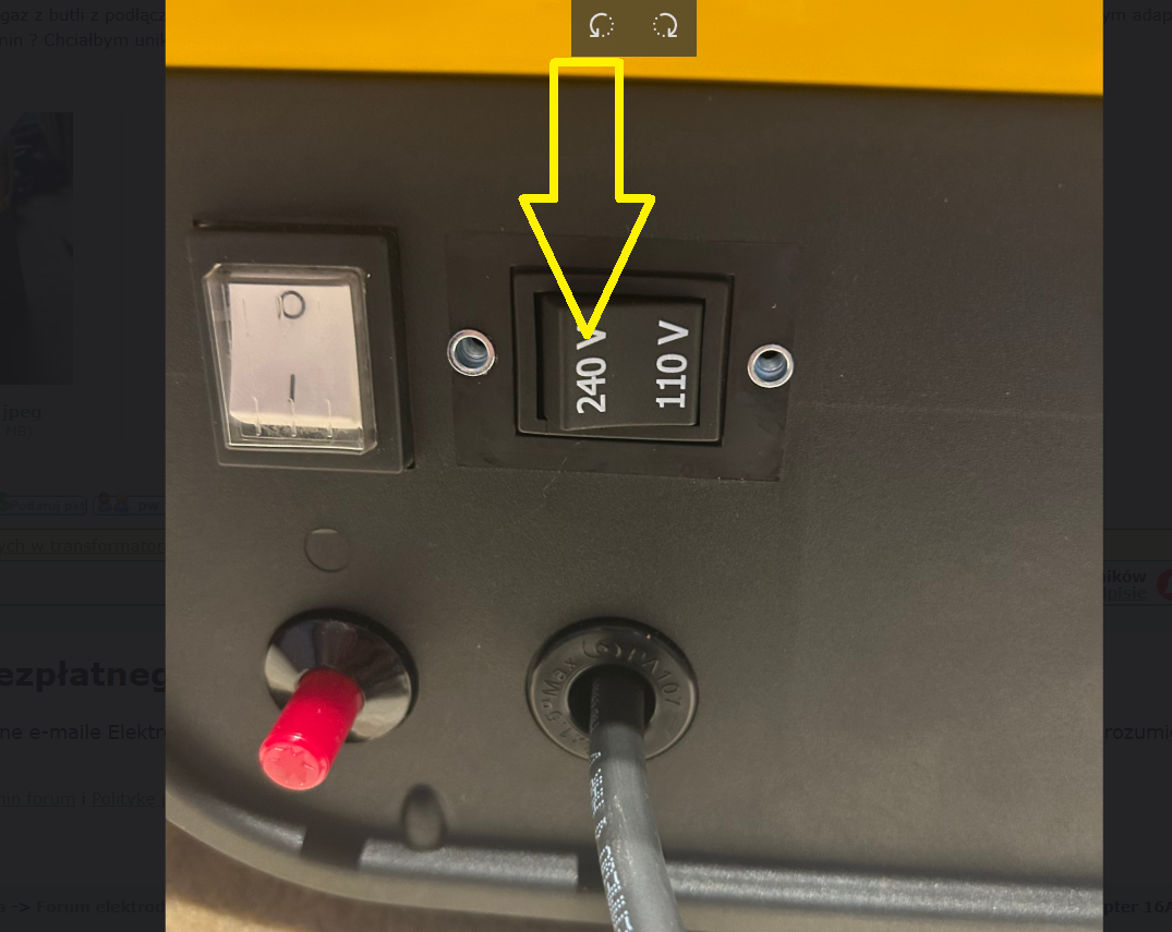

    A Twoje działanie polega na tym, że chcesz zasilić to z napięcia sieciowego 230V
    Wtedy to przełączasz ten "pstryczek"
    Panel urządzenia z przełącznikiem 240V/110V wskazanym żółtą strzałką

    Ale faktycznie.
    Przejściówka jest nie potrzebna.
    Bo wystarczy zastąpić wtyczkę prezentowaną na pierwszej fotce od razu wtyczką taką jaką potrzebujesz.

    Powinno, tylko nie zapomnij o tym pstryczku, musisz mieć włączony na 240V.
