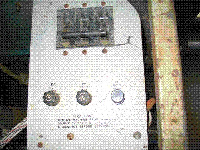

  • #8 3330894
    ryszardon
    Posty: 469
    Pomógł: 34
    Ocena: 95
    Witam.Jak opisane są wejścia?
  • #9 3330990
    manta69
    Posty: 56
    Ocena: 3
    nie sa opisane .poprostu do esek dochodza trzy kable(obcieta wtyczka)
    z esek idą na reszte urzadzenia .Wiem na pewno ze zasilane to bylo 220V USA i dzialalo przed wysylka(dostalem od rodziny)Piec sluzyl do topienia i odlewania zlota a potem mosiadzu u ostatniego wlasciciela

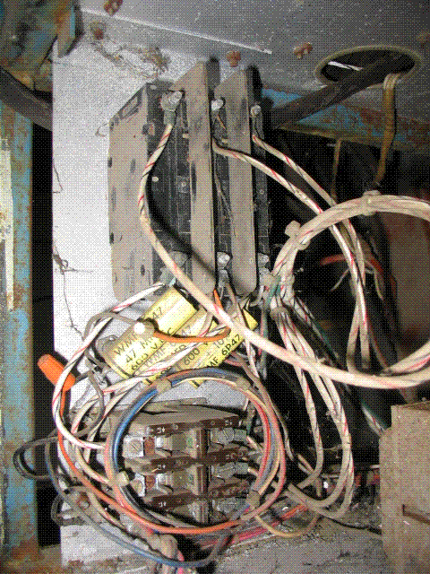

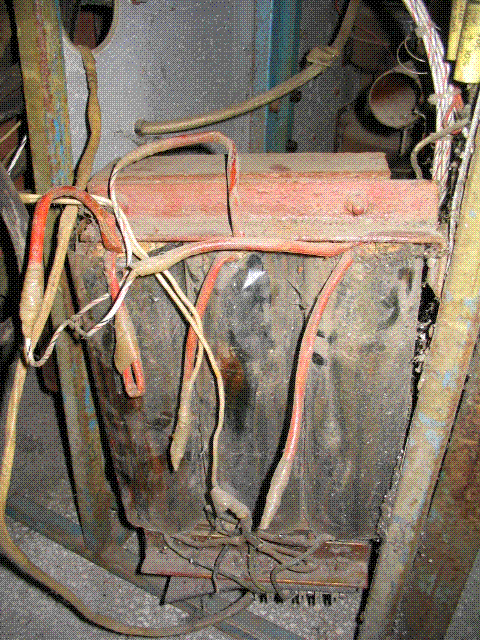

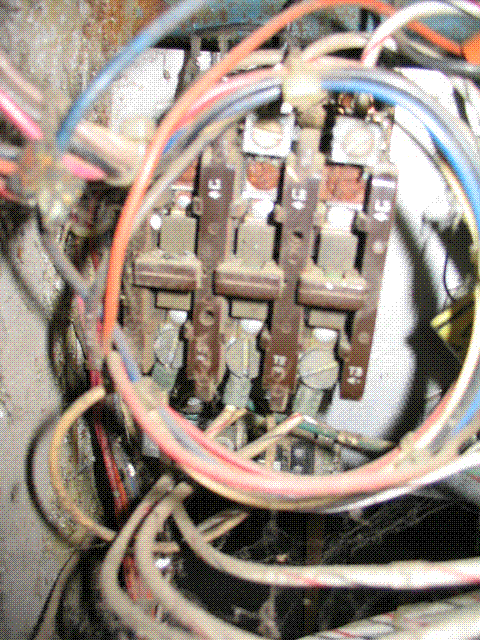

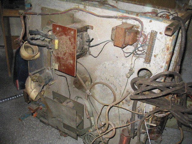

  • #14 3337216
    manta69
    Posty: 56
    Ocena: 3
    jakis elektryk dostawil transformator( foto) i chyba to z tylu tablicy z L1,L2,L3,ale nie jestem pewien.po wlączeniu do 3 faz piec piszczal(chyba piezo awarii).W USA chodzilo to na ich sile 220V/60Hz.
    czy ma ktos pomysl jak to podlaczyc?

  • #15 3337636
    jiwaniuk
    Posty: 1393
    Pomógł: 142
    Ocena: 145
    Jeżeli (jak twierdzisz) w USA pracowało na 220V, a Ty podłączyłeś do 380V to miało prawo piszczeć, a może nawet spalić się. Proponuję, aby obejżał to jakiś fachowiec czy jest napewno urządzenie 3 czy jednofazowe. Te bezpieczniki 5A to może być zabezpieczenie obwodów pomocniczych, a może sterowniczych (tak tylko gdybam).
    Jest natomiast inny problem. Ustrojstwo jest na 60Hz, a to oznacza, że jego impedancja przy 50Hz będzie dużo mniejsza (ok. 16%) co z kolei oznacza, że moc pobierana z sieci będzie dużo większa i przy długotrwałej pracy (nawet poprawnie podłączone) może spalić się.
    Nasuwa się więc jeden wniosek z powyższego - niech sprawą zajmie się fachowiec (naocznie - osobiście) a nie przez forum, gdzie otrzymujesz pseodoporady typu "podłącz wszystko na jedną fazę" albo "podłącz do trzech faz" bez uprzedzenia o konsekwencjach.
    Natomiast pewne elementy na zdjęciach wyglądają podejżanie i sugerują że są spalone.
    Pozdrawiam wszystkich
    jjanek
  • #16 3338477
    manta69
    Posty: 56
    Ocena: 3
    Nie zamierzalem tego podlanczac wobec jakichkolwiek porad samodzielnie,bo tego typu urzadzenie to nie zabawka ale warto wysluchac
    roznych zdan na temat mozliwosci zaadoptowania takich urzadzen w naszych warunkach,nie bede sie rozwodzil bo nie to mam na celu.
    dziekuje za udzial
    (transformator nie jest spalony),zabezpieczenie 5A chroni uklady pomocnicze(nastawy temp,silnik odsrodkowy,pirometr itp)
