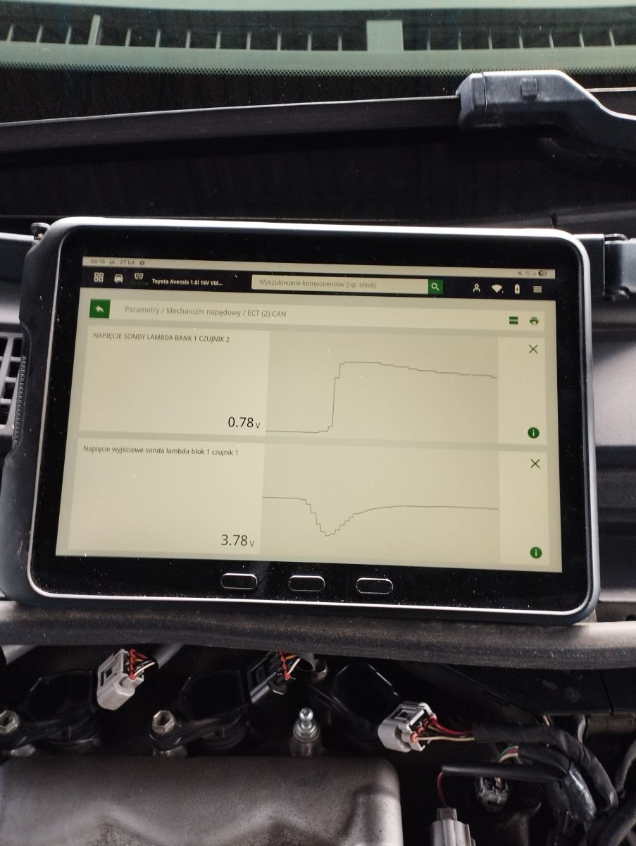

    Ekran testera diagnostycznego z parametrami silnika Toyota Avensis i odczytami sondy lambda

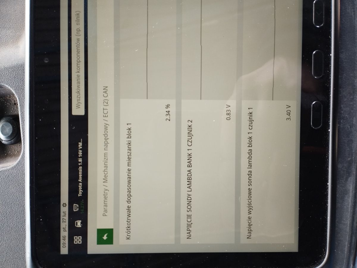

    Ekran tabletu z danymi OBD: korekta paliwa 2,34% oraz napięcia sond lambda 0,83 V i 3,40 V
    Mam trochę za ubogo przed katalizatorem a za bogato za katalizatorem, czemu ?
    Jak zubożylem mieszanke to obydwie sondy zareagowały czyli przed kat napięcie wzrosło a za kat napięcie zmalało. Jak wzbogaciłem mieszankę to napięcie przed kat zmalało a za kat wzrosło czyli obydwie sondy reagują prawidłowo. Widac to na zdjęciu poniżej. Ale czemu na biegu jałowym przed kat jest ubogo a za kat bogato ?

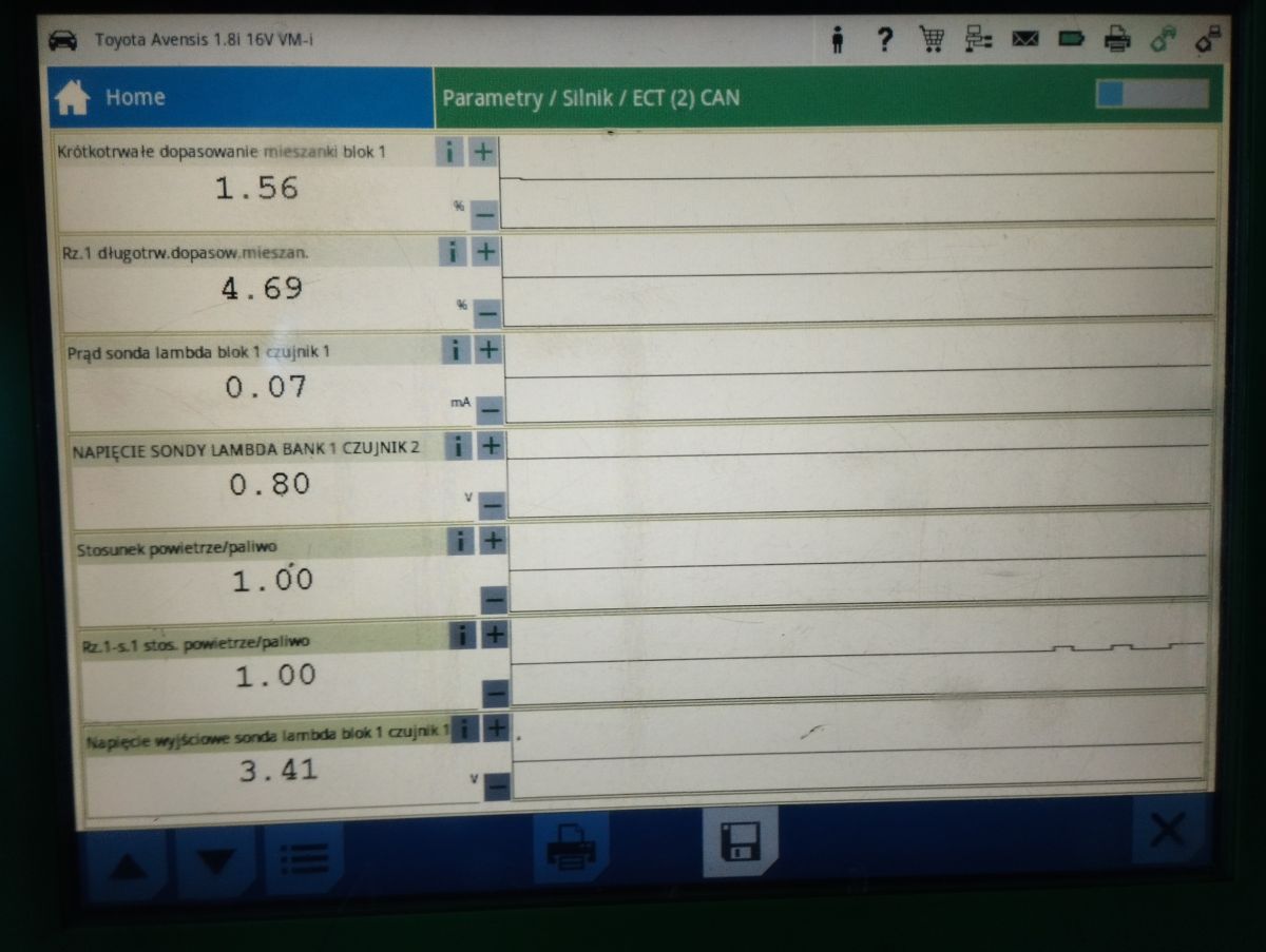

    Tablet diagnostyczny w aucie z wykresami napięć sond lambda przed i za katalizatorem

    Miałeś podać kod błędu i co ? Co chcesz udowodnić ? Te twoje pomiary sa na nic . Bo raz mierzy sie prąd pompy jonowej albo AFR a dwa nie wiadomo czy te ramki sa w CL czy OL.

    Sprawdź czy układ pracuje w pętli zamkniętej o ile wiesz o co kaman. Sonda jeden to prawdopodobnie szerokopasmowa i nie podoba mnie sie napięcie układu regulacji bo przy lambda 1 jest około 3.3V. Podejrzana mocno sonda 1 i stąd masz błąd.

    Tak to jest sonda szerokopasmowa o dziwo 4 przewodowa ale to specyficzny wymysł firmy Denso.

    Prąd pompy i kontrola napięcia w jednym przewodzie, drugi zasila ogniwo nic nadzwyczajnego. Jak zubożyłeś mieszankę, tylna ma iść blisko zera,a przednia prąd pompy (nie napięcie )na plus, i lambda też powyżej jeden np 1.2. Jak tak jest zwarcie wykluczam na tylnej więc podejrzana jest sonda 1 to tyle ci mogę powiedzieć na razie.

    Układ pracuje w pętli zamkniętej, nie ma aktualnie błędu P0138, żeby go wywołać należy jechać 15 min powyżej 100km/h.
  • #17 21850466
    janosik2026
    Posty: 495
    Pomógł: 39
    Ocena: 57
    Nic innego nie przychodzi mi do głowy jak sonda 1. No chyba zę bubel tylna .Ale jak masz wszystko szczelne i jest reakcja na ubogo to zwarcia nie ma raczej i pracuje. Te 0.7 do 0.8 to nawet norma w niektórych przy sprawnym kacie ,ale jak będzie wyskakiwać bliżej 1v to napewno wywali błąd. Nie było ramki dla tego błędu?
