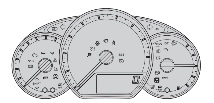

    Witam, mam pytanie, ponieważ zauważyłem w mojej Toyocie Verso S, że gdy zapalam światła, nie ma żadnej kontrolki, tylko przygasza radio oraz zapala się podświetlenie. W instrukcji jest na schemacie licznika kontrolka od świateł pozycyjnych, ale nie ma od świateł mijania
    Schemat zestawu wskaźników samochodu z trzema okrągłymi zegarami i ikonami kontrolek

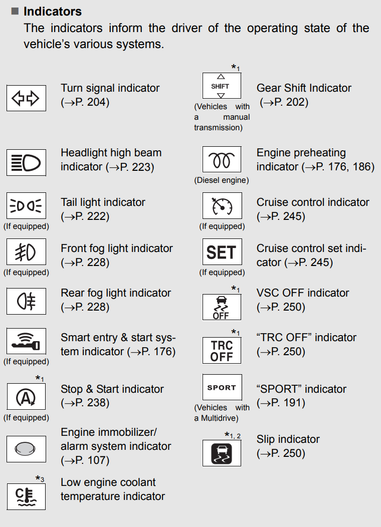

    A niżej jest takie coś:
    Zrzut instrukcji „Indicators” z ikonami kontrolek, m.in. kierunkowskazów i świateł

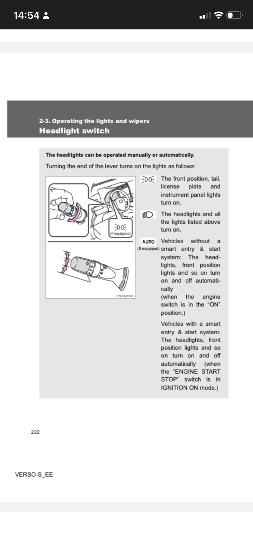

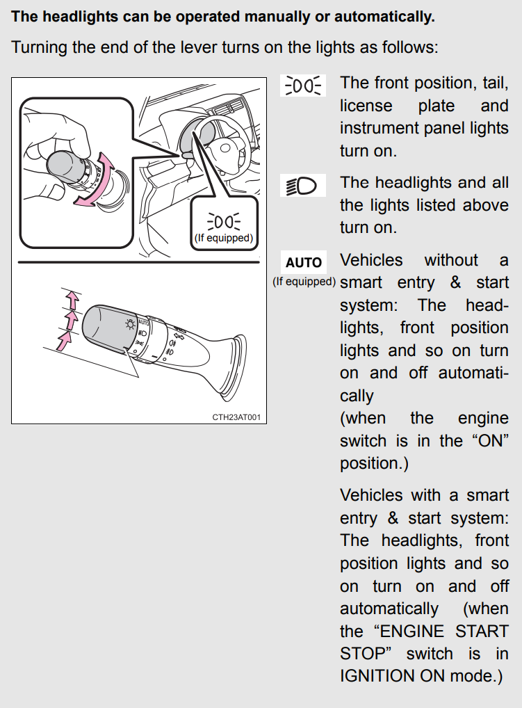

    Oraz trochę niżej jest:
    Zrzut z instrukcji auta z rysunkami przełącznika świateł i opisem trybów manual/auto
    I nie wiem, czy mi się ta dioda spaliła i muszę wymienić ją, czy to jest tylko do wersji z automatycznymi światłami

    No i gdzie tu masz kontrolkę od świateł mijania?

    Tu masz opis manetki i znaków na manetce a nie na liczniku.

    Nie rozumiem tej rozmowy. Przecież w Twoich licznikach nie ma kontrolki świateł mijania. Jest kontrolka świateł postojowych (obok kontrolki prawy kierunkowskaz) oraz kontrolkę świateł drogowych (obok kontrolki lewy kierunkowskaz) i tyle w temacie.
    Jedyny piktogram świateł mijania masz na manetce i też instrukcja a przynajmniej fragment który tutaj wysłałeś nic innego nie podaje.

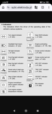

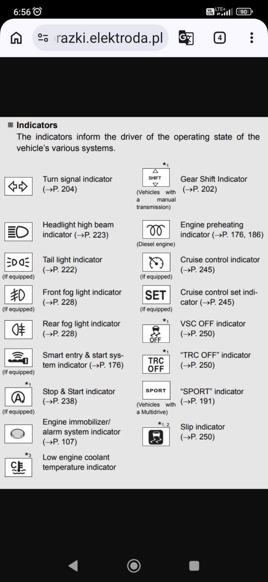

    W jakiej legendzie licznika masz kontrolkę świateł mijania??? Czy chodzi o to?:
    Zrzut ekranu telefonu z tabelą kontrolek samochodu „Indicators” i ikonami świateł, tempomatu, VSC/TRC.
    Jeśli o tą "legendę" chodzi to w niej nie ma kontrolki świateł mijania.

    Tę kontrolkę
    Piktogram świateł tylnych i napis „Tail light indicator (if equipped) (→P. 222)”
    posiada każdy samochód osobowy który ma homologację na Europę, a czy potocznie nazwiemy je postojówkami czy pozycyjnymi to i tak każdy wie o co chodzi.
    Pozycyjne są obowiązkowe zaś postojowe jako opcja. W Vag'u postojowe wykorzystane są z pozycyjnych (te same żarówki i te same lampy).
