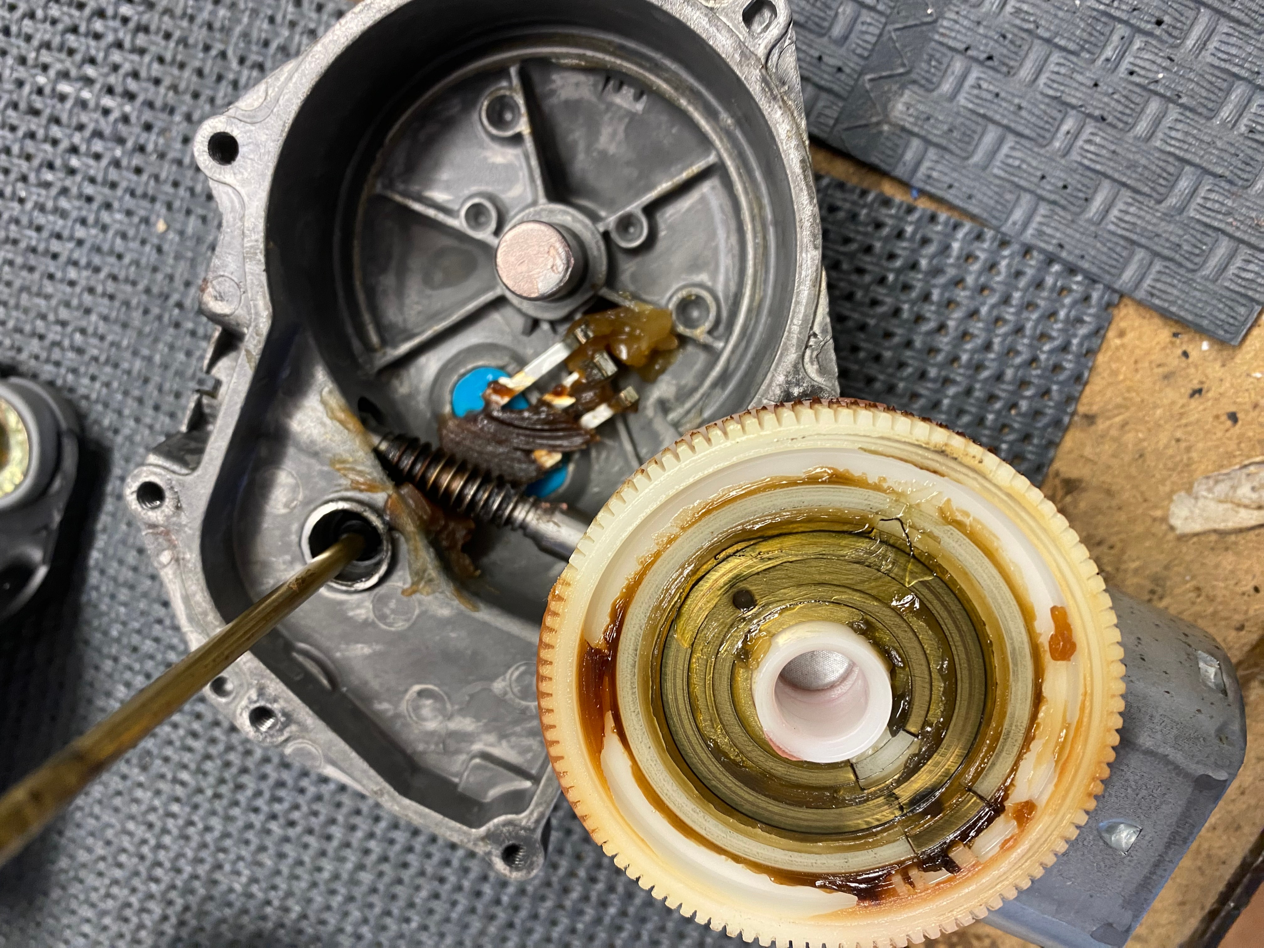

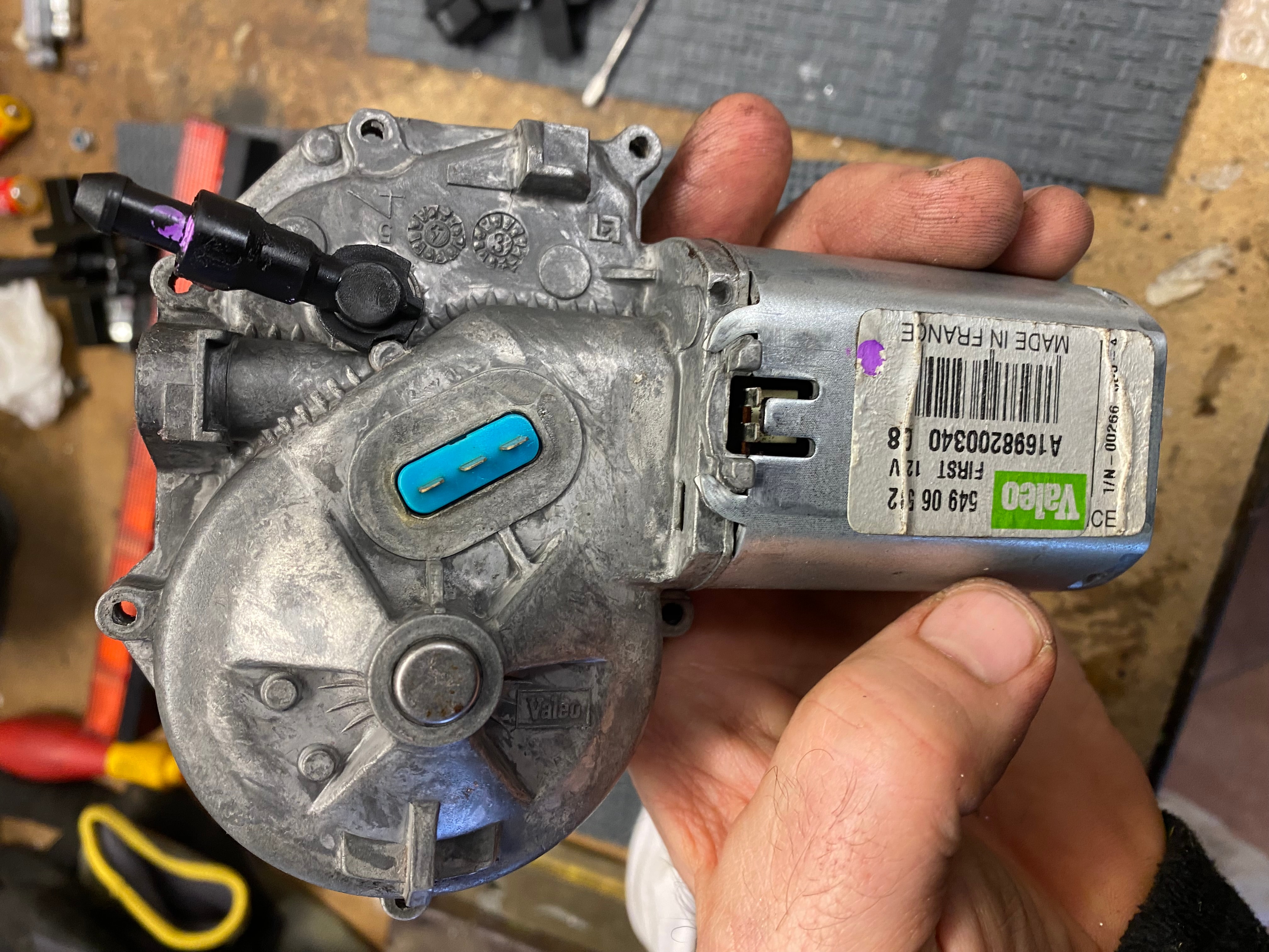

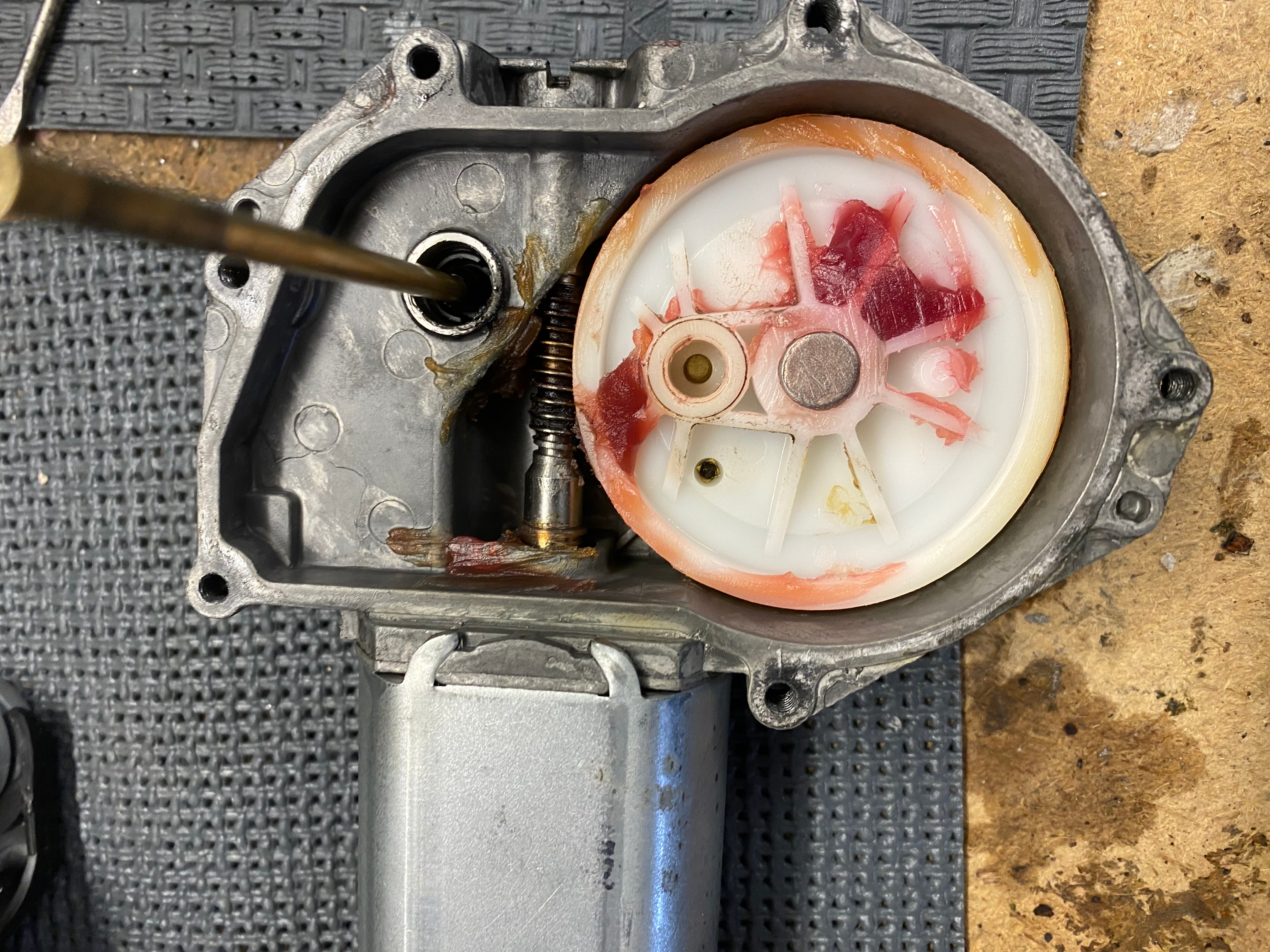

    bb1
    Posty: 87
    Ocena: 17
    Dzisiaj rozkręciłem silniczek. Był czysty niezapieczony, przekładnia jak nowa, koła zębate całe. Połączenia OK, po podaniu zewnętrznego napięcia silnik kręci jak szalony. Nie ma się do czego przyczepić, chyba, że do tej małej kostki? Mercedes W169 1.5 2005 – brak działania tylnej wycieraczki i spryskiwaczaIMG_209..jpeg (3.39 MB)Musisz być zalogowany, aby pobrać ten załącznik.

    Sprawdź jeszcze jak silniczek parkuje, czyli jeden plus na stałe, a steruj krótkim impulsem drugi.
    Czy zawsze wystartuje i czy zawsze wraca w to samo miejsce.

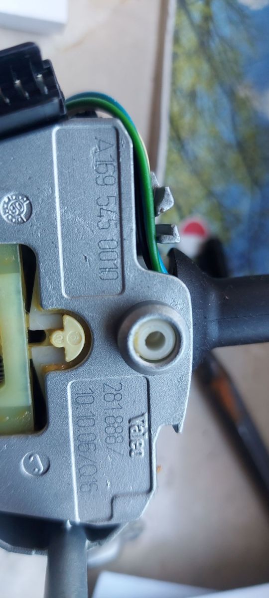

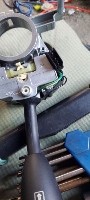

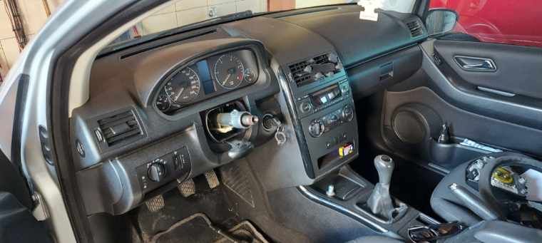

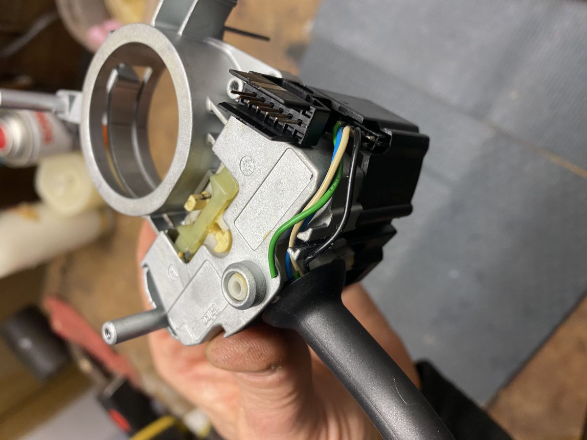

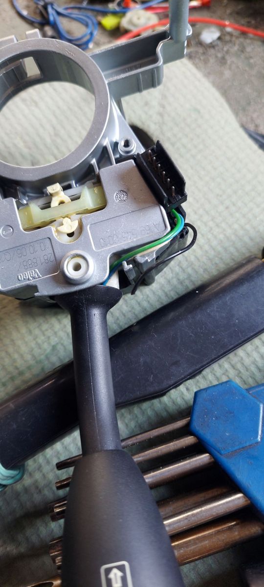

    Wczoraj robiłem A klasę W169, 2006 rok. Jedna z usterek, to brak wycieraczek i spryskiwaczy, z przodu jak i z tyłu.
    Z testera wszystkie biegi i spryskiwacze pracowały normalnie.
    Wyjąłem przełącznik wycieraczki/kierunki i... Był przerwany kabelek od wycieraczek. Naprawa to banał. Najśmieszniejsze jest to, że klient o tym wiedział i miał zakupiony nowy przełącznik w bagażniku za ponad 400 zł. Jakbym wcześniej wiedział, to zamontowałbym ten nowy.
    Wyjęcie przełącznika bardzo łatwa i czysta robótka.
    Zapomniałbym - gdy manetką włączyłem długie, to wycieraczki zaczęły pracować, widocznie zamykałem obwód przez żarówki.
    Zbliżenie na samochodowy przełącznik z widocznym zielonym przewodem i oznaczeniami na obudowie.
    Wnętrze auta z widoczną kolumną kierownicy bez kierownicy i otwartym panelem przełączników
    Przełącznik zespolony w aucie z widocznym zielonym przewodem i złączem na obudowie

    Taki zespolony przełącznik kierunków i obu wycieraczek stosowany jest w wielu modelach, jeszcze dochodzi przełącznik zmiany świateł długie/krótkie, dobrze, że samego włącznika świateł z braku miejsca tam nie umieścili. Obie wycieraczki mają obracane włączniki, stąd urywanie się kabelków, szczególnie w niskich temperaturach.
    Takie rozwiązanie wynika z manetki automatycznej skrzyni biegów po prawej stronie kierownicy, na foto jednak również w manualu jest to samo rozwiązanie.
    Jak komu. Jak ktoś to robi pierwszy raz, na na zdjęciu kierownicy polegnie.

    Nie wiem które styki są do czego, ja się nie doktoryzuję z A-classe, tylko naprawiam. Nawet nie wiem jak się rozbiera taki przełącznik, ale jakbym musiał, to go rozbiorę.
    Podpowiem ci jak dostać się do przełącznika.
    Potrzebne narzędzia:
    - Klucz imbus 10.
    - Torx 10 oraz 30 i to wszystko.
    Poduszkę odkręcasz T30, dwie śrubki z tyłu kierownicy.
    Odciągasz zabezpieczenia wtyczek SRS, szare do tyłu, a pomarańczowe podnosisz do góry.
    Kierownicę odkręcasz imbusem 10, bardzo mocno przykręcona, możesz skorzystać z pomocy drugiej osoby aby trzymała kierownicę, możesz też wykorzystać blokadę lub użyć klucza pneumata.
    Gdy ściągniesz kierownicę, to T10 odkręcasz trzy śrubki, które trzymają taśmę SRS, i wyciągasz ją do siebie.
    Przełącznik trzyma się tylko na jednej śrubie T30, jest otwór w obudowie kolumny kierownicy, i wyciągasz go razem z obudową.
    Od tyłu przełącznika masz trzy śrubki T10, odkręcasz je i masz przełącznik w ręku. Nawet jak robisz to pierwszy raz, to max 30 minut.
    Montaż dużo szybszy, bo już wiesz co i jak.

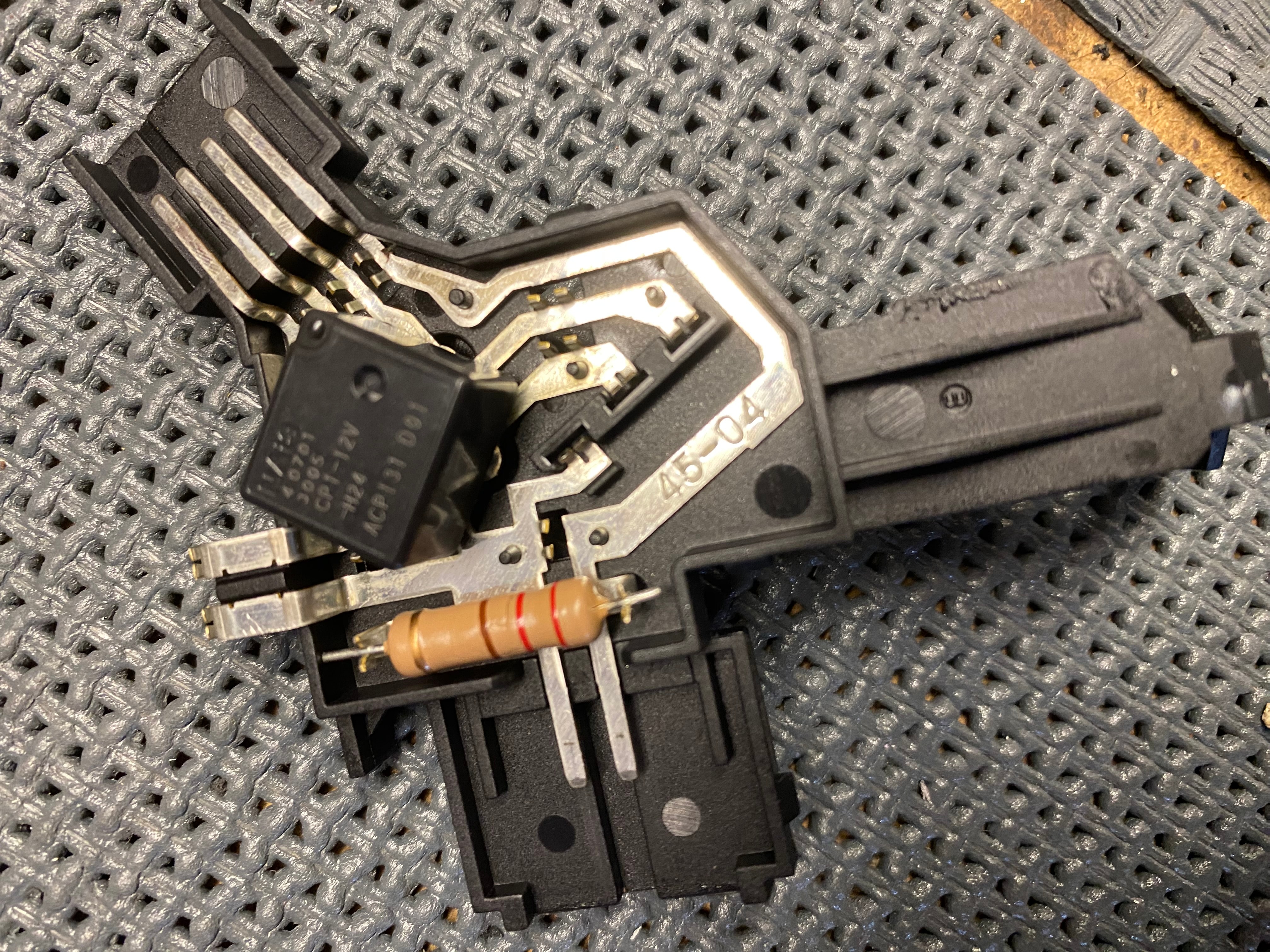

  • #21 21868059
    bb1
    Posty: 87
    Ocena: 17
    Udało się. Faktycznie po radach forumowiczów był przerwany przewód w manetce ( są cztery ) a pozostałe w tym miejscu miały pękniętą izolację Po przylutowaniu i nałożeniu dodatkowych koszulek izolacyjnych wszystko śmiga.Dziękuję wszystkim za pomoc :)
  • #22 21868064
    bb1
    Posty: 87
    Ocena: 17
    Po demontażu manetki zespolonej , polutowaniu przerwanego przewodu od wycieraczki i tylnego spryskiwacza wzmocnieniu izolacji pozostałych przewodów usterka naprawiona.
    Zdemontowana manetka samochodowa z widocznymi przewodami i złączem, trzymana w dłoni.
✨ Mercedes W169 1.5 z 2005 roku miał problem z brakiem działania tylnej wycieraczki i spryskiwacza. Bezpiecznik był sprawny, a na 4-pinowym złączu silniczka tylnej wycieraczki występowało stałe napięcie 12 V po włączeniu stacyjki. Silniczek spryskiwacza był sprawny, co potwierdzono działaniem na przedniej szybie. Pomiar napięć na pinach wykazał obecność masy i zasilania, jednak brak reakcji na sygnał z manetki. Sprawdzono przewody w przelotce klapy oraz działanie trzeciego światła stopu, które było prawidłowe. Zalecano diagnostykę komputerową (np. StarDiagnosis lub Launch) w celu wykrycia ewentualnych błędów i sterowania. Po demontażu silniczka i sprawdzeniu mechanizmu oraz przekładni nie stwierdzono uszkodzeń. Ostatecznie przyczyną usterki okazał się przerwany przewód w manetce zespolonej, który po przylutowaniu i wzmocnieniu izolacji przywrócił pełną funkcjonalność tylnej wycieraczki i spryskiwacza. W dyskusji podano także wskazówki dotyczące demontażu manetki oraz uwagi o możliwych wariantach sterowania (analogowe vs cyfrowe) i konieczności posiadania numeru VIN do uzyskania schematów w ASO.
