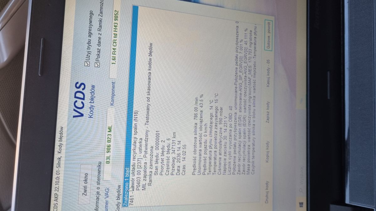

    Witam, problem tyczy sie Golfa VI 1.6TDI CAYC 2011r.
    Po pracy gdy odpaliłem samochód wyskoczył check i do tego sprężynka. Samochodem szarpie, buja przód tył, nie chce zbytnio jechać a dymi strasznie.
    Po podłączeniu komputera pojawil sie blad P0403 00.
    Przeszukałem internet i problem związany z zaworem EGR ale czy na pewno? Co mógłbym jeszcze sprawdzić aby mieć 100% pewność ze to egr?
    Ekran laptopa z programem VCDS pokazujący kod błędu P0403 i dane zamrożone ramki
    Pozdr.

    Wymontować i sprawdzić ilość sadzy i oczywiście od razu umyć

    Uszkodzony EGR, wymiana na nowy rozwiązała problem.
