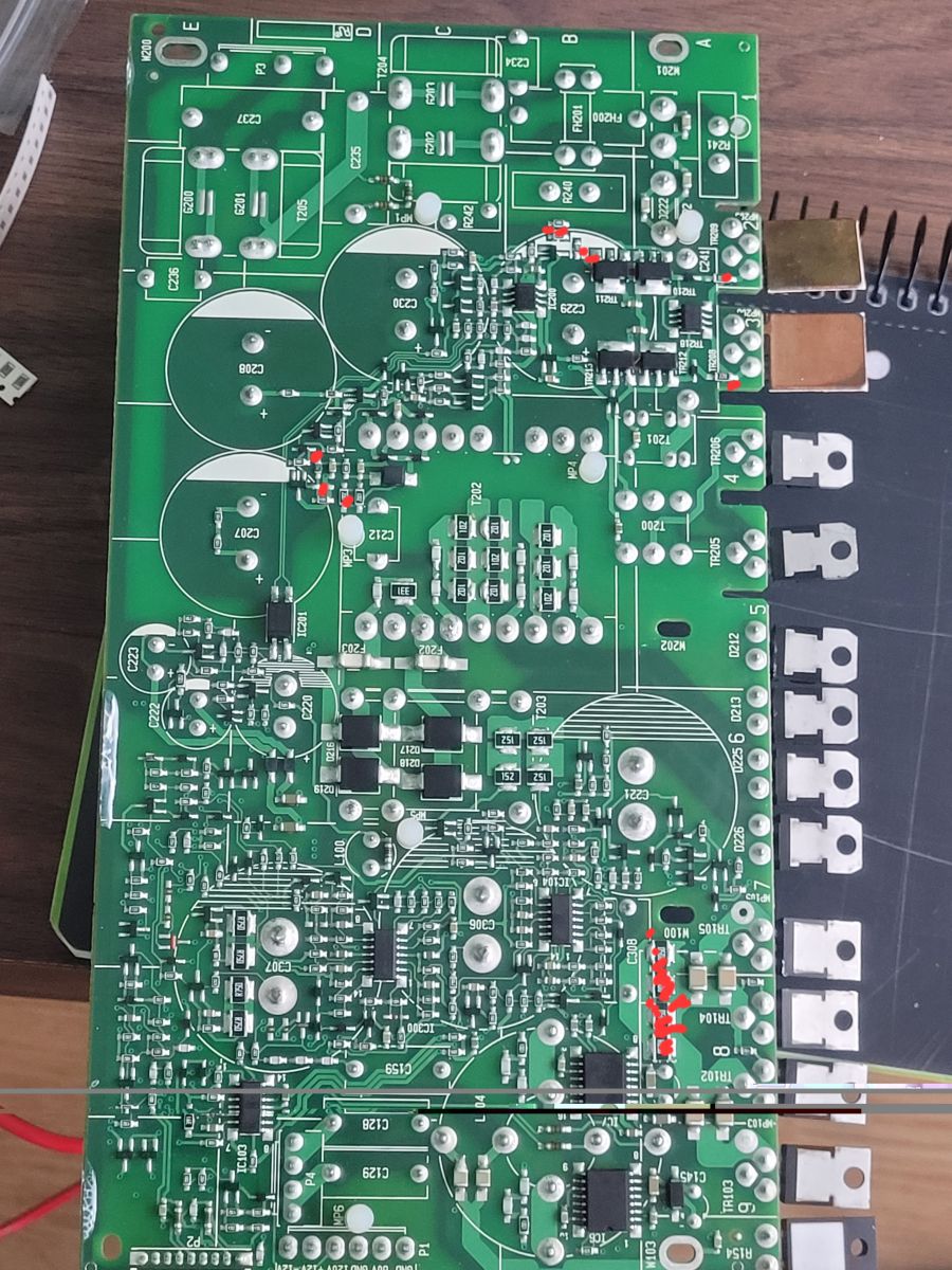

    Zacznę od tego, że to stało się przypadkiem. Moduł został włożony w aluminiową obudowę z mosfetami bez gumowego zabezpieczenia. Nastąpiło zwarcie na płycie i nie włącza się. W okolicy mosfetów słychać tykanie i piszczenie po podłączeniu do prądu i te tykanie ustaje po minucie od odłączenia od sieci. Oraz pali dwa mosfety lub jeden. Powód tego to za szybko wziąłem się za mierzenie miernikiem tych mosfetów. Był tam prąd jeszcze i sonda mi pośliznęła się między nóżki i zrobiłem zwarcie... Po wymianie tego mosfetu nastąpił strzał w następnym chyba... Oraz miernik piszczy na jednym z kondensatorów oznaczonym 100 V 680 µF. Więc jest pewnie zwarty. Dodam, że nie mam żadnych schematów. Mam wszystkie mosfety na wymianę i to chyba wszystko, co mam teraz. Proszę was o pomoc. Dodam jakieś zdjęcia. Zdjęcia są zrobione przed wypadkiem. Na zdjęciach działał pomimo tego, jak wyglądały gumki i że mosfety wydawały się być mokre

    Szczerze to po opisie wydaje mi się że doszło do dość bolesnego uszkodzenia zasilacza impulsowego. Moduły ICEpower 1000ASP to potężne wzmacniacze klasy D ze zintegrowanym zasilaczem i ich naprawa po zwarciu na pracujących mosfetach jest trudna o ile nie posiadasz oscyloskopu i żarówki szeregowej.
    Piszesz o "tykaniu" - to pewnie próba wystartowania przetwornicy. Układ sterujący wykrywa przeciążenie i natychmiastowo się wyłącza po czym próbuje wstać na nowo... Na zdjęciu to ciężko coś zobaczyć tak przez internet… Zwarcie kondensatora (100 V 680 µF) sprawdź miernikiem.
    Jeśli miernik "piszczy" na tym kondensatorze, to prawie na pewno nie sam kondensator jest winny, ale półprzewodniki w linii, którą on filtruje. Prawdopodobnie przebite są diody prostownicze lub kolejne tranzystory MOSFET w sekcji wyjściowej. W zasilaczach impulsowych nigdy nie wymienia się samych tranzystorów mocy, jeśli doszło do ich wystrzelenia. Prawie zawsze "oberwał" też układ sterujący bramkami (tzw. gate driver). Jeśli driver jest uszkodzony, poda złe napięcie na bramkę nowego tranzystora, co spowoduje jego natychmiastowe przebicie i kolejny "strzał".

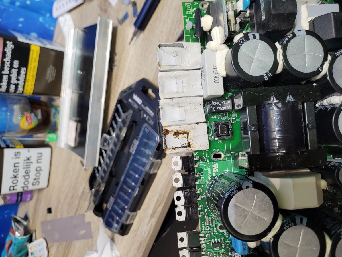

    Jeśli chodzi o mokre MOSFETy to nie jest wilgoć raczej. Myślę że to prawdopodobnie wyciek oleju silikonowego z termopadów lub resztki topnika. Ale tym się nie ma co przejmować póki co.
    Przed wylutowaniem kolejnych tranzystorów wylutuj wszystkie uszkodzone MOSFETY. Sprawdź miernikiem (test diody) przejścia między nogami Drain i Source. Jeśli jest 0 lub blisko 0 – tranzystor do kosza.
    Sprawdź rezystory bramkowe: To te małe rezystory SMD (zazwyczaj od 10 do 47 Ohm) znajdujące się tuż przy nóżkach bramek tranzystorów. Jeśli tranzystor wybuchł, rezystor bramkowy na 99% jest spalony (przerwa w obwodzie). Bez sprawnych rezystorów nowy tranzystor nie zadziała poprawnie.
    Podłącz moduł do sieci 230 V przez zwykłą, starą żarówkę żarową (60-100 W) połączoną szeregowo. Jeśli żarówka świeci pełnym światłem – nadal masz zwarcie na płycie. Jeśli tylko mignie i zgaśnie (lub ledwo się żarzy) – zasilacz "odetchnął" i możesz mierzyć napięcia.

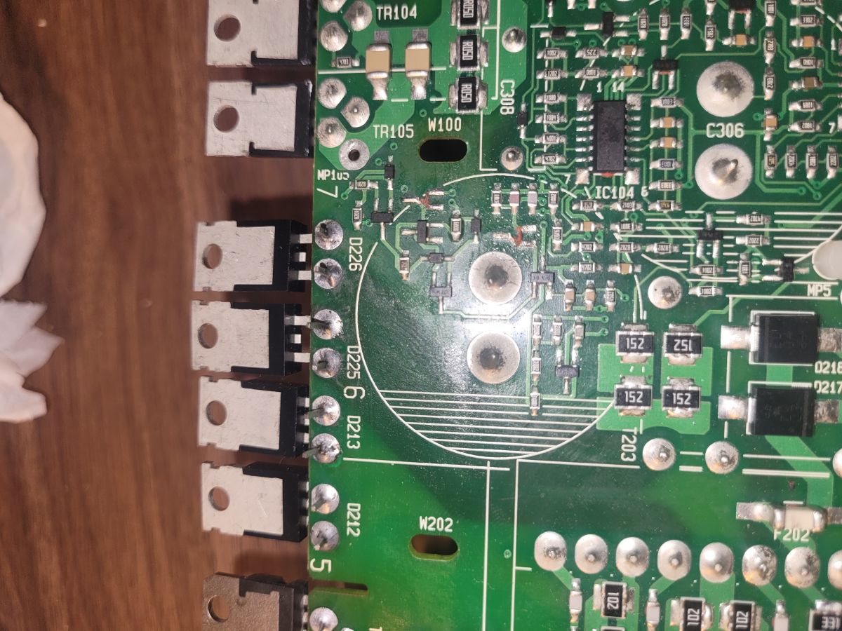

    Na drugim zdjęciu zaznaczyłeś na czerwono okolice małych układów scalonych (prawdopodobnie drivery IR lub podobne). Musisz sprawdzić, czy nie mają one zwarć do masy na pinach zasilania (VCC).

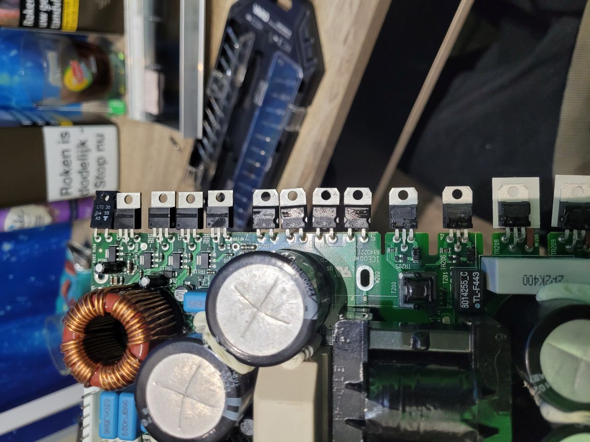

    Wylutowałem mosfety, jeden okazał się uszkodzony. Po wyjęciu z obwodu miernik piszczy jak szalony. Wokół mosfetów wszystkie elementy sterujące nie wykazują zwarcia. Idąc dalej, o kondensatorze 100 V 680 µF - nie był zwarty po wyjęciu z obwodu. Jego miejsca lutowania wykazują zwarcie. Po znalezieniu mosfetu uszkodzonego nie sprawdzałem, czy nadal jest zwarcie na tych miejscach lutowania. I wokół nich nie ma również żadnego elementu, który wykazuje zwarcie. Na głównym zdjęciu modułu jest to element c220. Dodam aktualizację za jakiś czas

    >>21855671 Cześć, nie wiem czemu widzę dwa moje posty 🤣... Więc mosfety nie wybuchły. Zrobiłem zwarcie bez rozładowania obwodu. Dokładnie na nóżkach source i drain. Ale po wylutowaniu ten mosfet nie ma przebicia etc... Ostatni z rzędu, a jest ich 4, ma przebicie. Sprawdziłem wszystkie i ten jeden piszczy🚨. Wokół nich elementy sterujące nie wykazują uszkodzeń w postaci zwarcia. Miernik jest cicho. Kondensator 100 V, 680 µF po wylutowaniu nie ma zwarcia. Jest zwarcie na miejscach lutowania. Mówiłeś o jego sterownikach SMD, nie mogę ich namierzyć, bo wokół wszystko sprawdzone, miernik milczy. Ale nie sprawdzałem go po wylutowaniu mosfeta. Na głównym zdj. jest to element C220, ten kondensator. Robię to na raty, bo mam remont. Ale cieszę się z przełomu znalezienia uszkodzonego mosfetu🤜🤛
    Wiec aktualnie pozbyłem sie zwarcia na tym kondensatorze. Byla to dioda prostownicza w rzedzie za tymi mosfetami ktore były uszkodzone. Wymienilem diody i mosfety. Brak zwarć. Ale w okolicy kondensatora c221 znalazlem dwa tranzystory jeden oznaczony jako 3b. Drugi 1b. Wylutowałem ale po wylutowaniu tranzystor nie wykazuje błędów. Nadal piszczy na miejscach lutowania i na razie na tych dwóch rzeczach utknąłem bo nie wiem gdzie szukac. A moze tak ma być 🤣😜 nie wiem

    >>21855671 na drugim zdj o którym mówisz są zaznaczone rezystory R050 LUB R750 one są chyba jako bezpieczniki. Wszstkie takie z napisem R piszczą w diodzie na mierniku ale gdzieś czytalem ze tak ma byc z tymi z litera R. A zaznaczyłem je dla innej osoby ktora robi te moduły i jestt z indii. Znalazlem goscia na yt ale mi nie odpisuje

    Akurat w Twoim sprzęcie pełnią rolę sensorów prądu dla układu zabezpieczeń oraz stabilizacji przetwornicy SMPS.
    Dokładniej to w tym zasilaczu R050 monitoruje prąd wyjściowy na szynach zasilających wzmacniacz. Jeśli ten rezystor "płynie" (zmienia wartość pod wpływem ciepła) lub ma zimny lut, moduł będzie wchodził w tryb Protect lub "pompował" napięciem, co w głośnikach słychać jako pukanie lub cykanie. Natomiast R750 to tutaj jest spotykany w obwodzie startowym (startup circuit) lub pomocniczym... Dlaczego piszczą ? No bo mają zerową oporność. Więc mają piszczeć :) Skoro MOSFET piszczy na wszystkie strony i po wylutowaniu to na 100% jest gdzieś przebicie

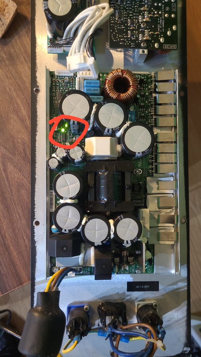

    Już podniosłem ten moduł do pracy. I jak pisałem wcześniej, kondensator wykazywał zwarcie przez diodę, bo dalej było na nim zwarcie po wymianie mosfetów. Więc układ działa, na wyjściu prąd, jaki ma być, taki jest.

  • #8 21857658
    JuniorS
    Posty: 563
    Pomógł: 104
    Ocena: 165
    No i elegancko :)
