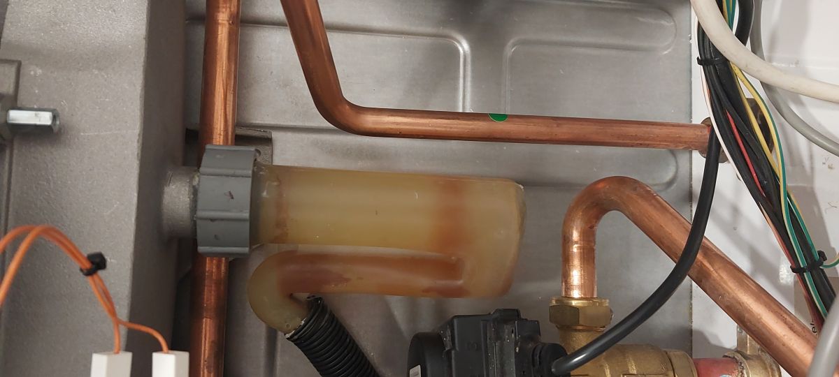

    Proszę o pomoc z wyciekiem wody z pieca. Oczywiście pech chciał, że miało to miejsce wieczorem przed wolnym dniem...
    Po przeglądzie pieca ciśnienie wody zaczęło mi znacznie spadać; musiałem uzupełniać je nawet dwa razy dziennie. Co ciekawe, przy temperaturze zewnętrznej powyżej 10°C ciśnienie było stałe; ubywało jedynie przy niższych temperaturach. Również podczas grzania domu ciśnienie w nocy nie spadało.
    Wyciek zaobserwowałem z nakrętki między metalowym elementem pieca a kolankiem oraz przy wężyku z kolanka.
    Czy to może być efekt niedbałego przeglądu? Wcześniej musiałem uzupełniać ciśnienie jedynie raz na dwa miesiące. Po przeglądzie — codziennie.
    W czasie przeglądu została wymieniona katoda oraz sprawdzony baniaczek ze względu na to ciśnienie. Nigdy jednak nie miałem wycieku z pieca...
    Zbliżenie na elementy miedziane pieca z osadem w miejscu łączenia.
    AI: Jaki dokładnie model pieca Brotje Pan posiada?
    Whbs 22 c
    AI: Czy próbował Pan dokręcić nakrętkę lub uszczelnić miejsce wycieku? Czy wyciek jest duży (ciągły strumień), czy raczej są to pojedyncze krople?
    Zbiera się i wycieka dopiero spod śrub. Wyciek raczej zbiera się przez dłuższy czas. Nie dokręcałem, bo mogę to pogorszyć.

    Z której nakrętki cieknie? Czy chodzi o plastikową, szarą nakrętkę? Jeżeli piszesz o tej, to wyciek spod tej nakrętki nie ma nic wspólnego ze spadkiem ciśnienia. Ten plastikowy element to jest syfon kondensatu, a wyciek można zlikwidować, dokręcając nakrętkę.
    Jeżeli natomiast spada ciśnienie w instalacji, to albo będzie to wina uszkodzonego wymiennika w kotle (czego potwierdzeniem może być fakt, że przed czyszczeniem wymiennika ubytki ciśnienia były mniejsze, a wzrosły po czyszczeniu), lub też nieszczelność w instalacji, ewentualnie uszkodzone naczynie przeponowe.
    Jednak w przypadku uszkodzonego naczynia przeponowego byłoby widać wypływ wody z zaworu bezpieczeństwa.

    Mam aktualizację z wczoraj:
    W końcu dojechała firma, która robiła przegląd.
    Elementy, o których piszesz, były ok.
    Podwinęła się uszczelka i nieodpowiednio nałożone na kołnierz kolanko. Stąd wyciek wody. Poprawione nasadzenie wężyka. Stwierdzili, że warto pozbyć się drugiego kolanka z rury odpływowej kondensatu, bo może blokować.
    Od wczoraj strzałka ciśnienia nie drgnęła, więc na obecną chwilę nie mam ubytku ciśnienia (po około 20 godzinach).
