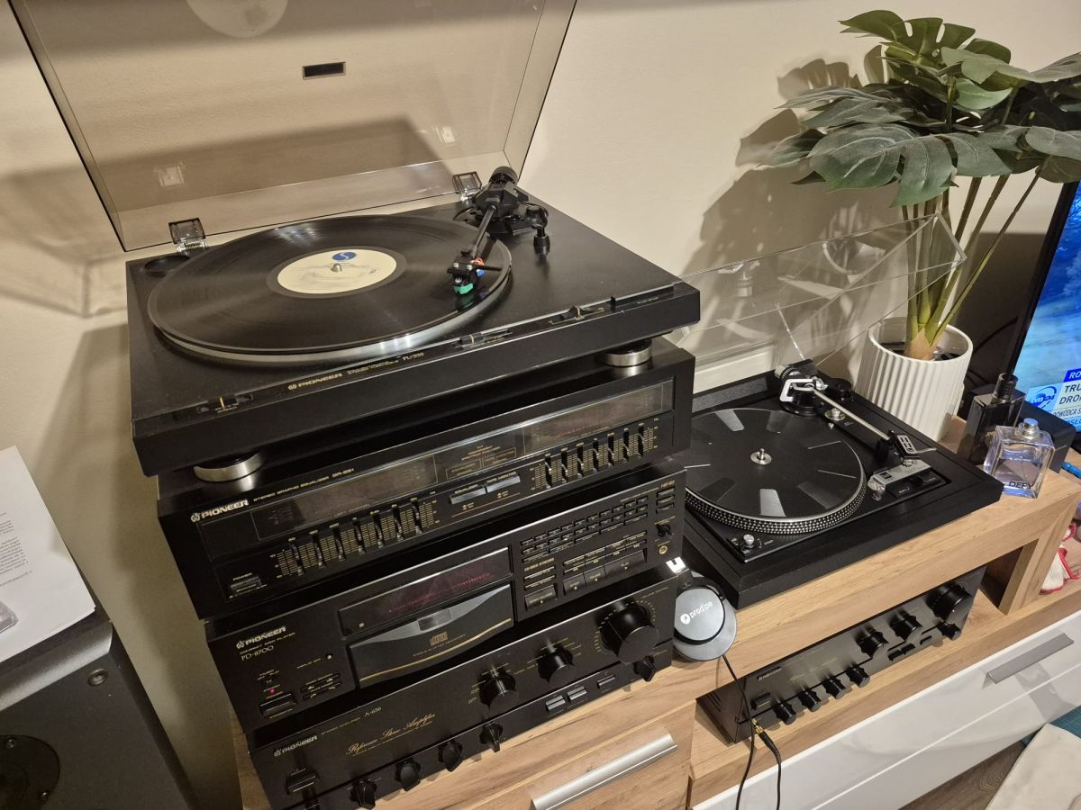

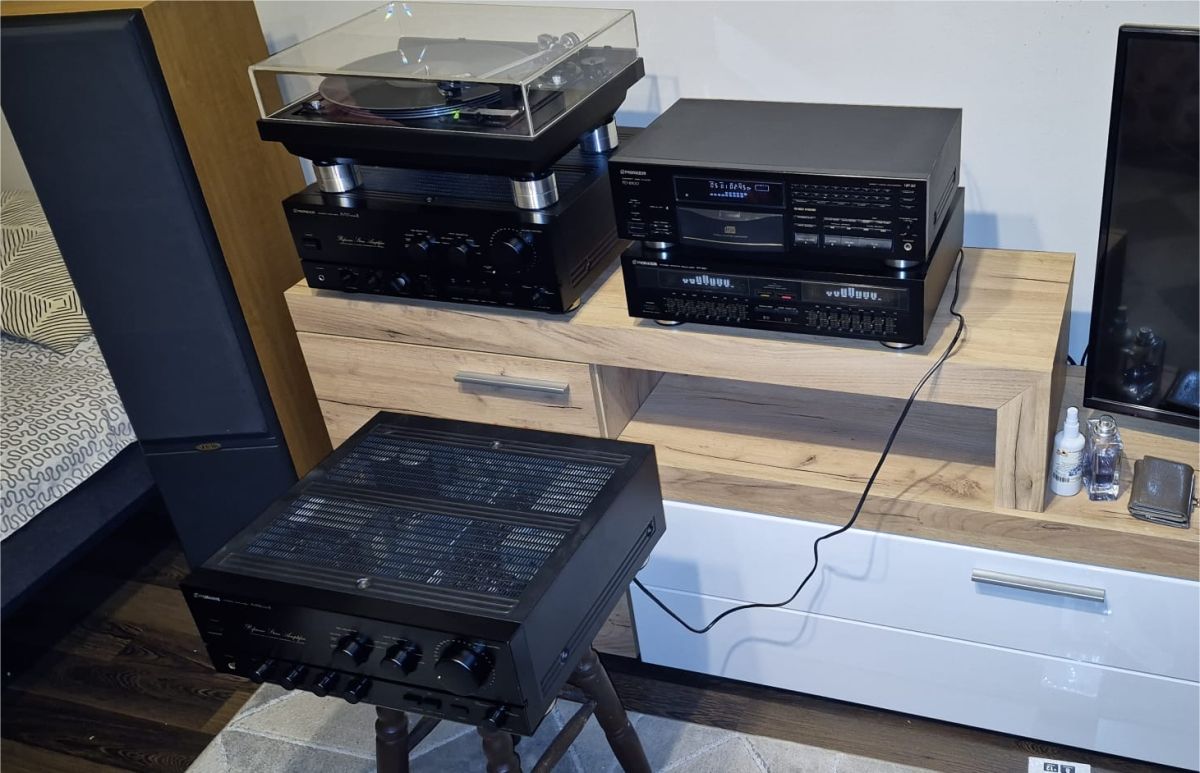

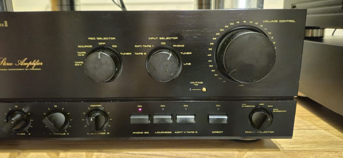

    Kupiłem wzmacniacz Pioneer A-717 MK2. Włączam gramofon, nie działa, nie słychać. Klikam: "PHONO EQ", czekam ok. 4 sekundy i już działa. Wyłączam "PHONO EQ", cisza, nie bierze sygnału, włączam, tak jak mówię, kilka sekund, zaczyna działać. Czy tak musi być z Pioneerem A-717? Czy jest ok?
    Będę wdzięczny za odpowiedź.

    Moim zdaniem powinno grać odrazu, tutaj mogą być kondensatory do wymiany w preampie gramofonowym - mogą ale nie muszą, trzeba pomierzyć. Konkretnie te od zasilania.

    Cytat z instrukcji użytkownika :
    "PHONO EQ switch/indicator (Model A-717 MARK II only)
    When not using a phono input. turn the phono equalizer power
    Circuit off in order to prevent it from collecting noise during
    playback of other sources.
    ON:
    The indicator lights: Always set to this position when using a
    phono input. Immediately after turning ON, audio signa! will be
    muted for several seconds until circuit operation becomes
    stable.
    OFF:
    ‘The indicator goes off. Set to this position when not using a
    phono input. "
    Mam nadzieję iż rozwiązałem wasze wątpliwości.

    To opóźnienie można zmniejszyć w razie potrzeby gdyż tam wystarczy ułamek sekundy aby układ się uruchomił i ustabilizował tak więc te kilka sekund to jakaś przesada.

    Miałem kilka pioneerów i nigdy 4 s nie miałem, max 1s lub mniej.

    No nic, sam nie naprawię, a może to jest proste. Dokładnie 4-5 sekund i włącza się. Aby działało. Ewentualnie cały czas włączyć "PHONO EQ".

    To jest proste, trzeba wymienić na płytce Tone Assembly, kondensator C336 na mniejszej pojemności np. 47uF, pamiętając o biegunowości.

    "(...) na płytce Tone Assembly, kondensator C336."
    To, co wysłałem ze zdjęciem. Nie wiem dokładnie, który kondensator, gdzie on jest.

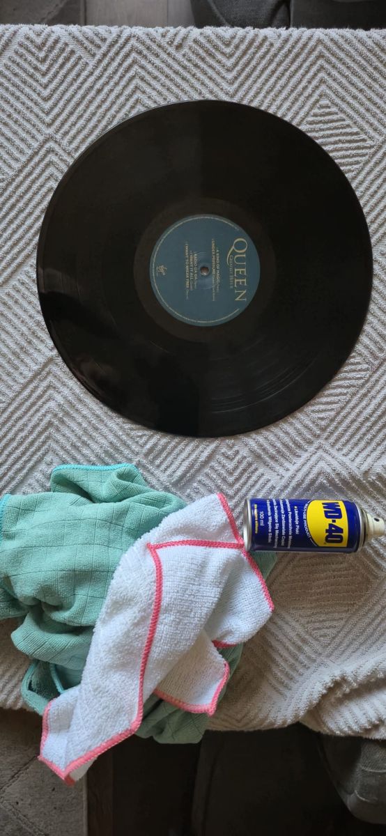

    PS: Spróbowałem patrząc z YouTube https://www.youtube.com/watch?v=FV6WewApVso&t=259s. Mycie z wody i na koniec WD-40, mikrofibra. Kurczę, bardzo dobre, już nic nie "trzeszczy". Płyta stara, jedynie zdjęcie kiepskie. Ale się chcę słuchać i pić kawkę. ;)

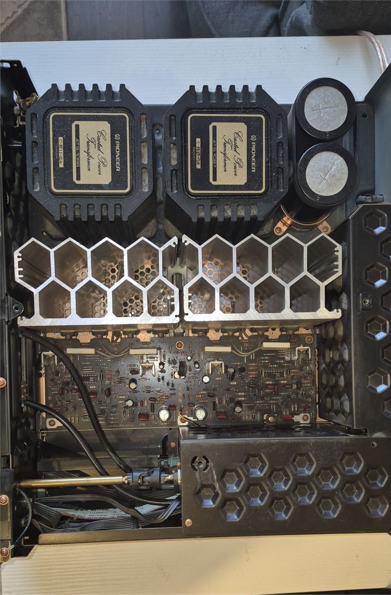

    Naprawa, czyszczenie, zmiana kondensatora w PHONO EQ.
    Było:
    Jest:
    Ps: "wkj", dziękuję. :)
