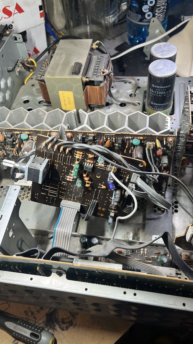

    Witam. Posiadam wzmacniacz Pioneer model A-676 i mam mały problem ponieważ nie działa regulacja niskich oraz wysokich tonów. Kręcenie potencjometrami nie reguluje barwy dźwięku. Czy ktoś z Panów jest w stanie mi pomóc? Gdzie szukać oraz jak szukać? Posiadam Multimetr, potrafię z niego korzystać? Jestem amatorem i nie mam problemu z lutowaniem oraz potrafię czytać schematy, lecz doświadczenia mi brak, ale chęci są.. Wzmacniacz na zdjęciu zakurzony, ale już ładnie wyczyszczony powietrzem.
    Wnętrze wzmacniacza Pioneer A-676 z widoczną elektroniką i złączami.

    Nie masz czasem włączonego przycisku "Direct", który wyłącza regulacje barwy dźwięku?

    Jeżeli to nie będzie przycisk Direct jak kolega wyżej słusznie zauważył, to trzeba sprawdzić wszystkie połączenia wielostykowe, zimne luty na przełącznikach, zwłaszcza płytka z selektorami wej/wyj, na niej też znajduje się isosatat direct.
    Płytka z regulatorami znajduje się za frontem, warto też na nią spojrzeć pod kątem lutów.

    Dziękuję panowie za udział w dyskusji, guziki mi strasznie trzeszczą barwa dźwięku podczas próby klikania, dziś dopiero w pracy wyczyściłem z kurzu całe wnętrze bo był ogrom, teraz przeczyszczę preparatem do potencjometrów wszystkich przycisków i sprawdzę tę płytkę pod frontem… w weekend się za to zabiorę i dam znać.. Dziękuję jeszcze raz i miłego dnia Panowie.

    Do czyszczenia są:
    - input selector,
    - rec selector,
    - przełącznik rodzaju wkładki gramofonowej,
    - przełączniki funkcyjne frontowe,
    - styki przekaźników wyjściowych,
    - potencjometr volume - tu będzie problem bo jest on nitowany,
    - potencjometry balansu i barwy dźwięku,
    Po tych pracach warto sprawdzić ustawienia prądu spoczynkowego wg. SM dostępnego w sieci.
    Potencjometry jak i przełączniki jak zapsikasz to po czasie usterka wróci, to się rozbiera, możesz psikać ale trzeba to wyczyścić. Do tego wszelka chemia do potencjometrów wypłukuje smar spowalniający.
    Poniżej zamieszczam kilka fotek - pracą ekstremalną na początek będzie rozbiórka przełączników frontowych, tz. rozbiórka to pikuś, ale poskładanie tego w całość.
    Można pokusić się o wymianę kondensatorów sygnałowych w torach audio na np. wimy lub nichicon gold.
    Po tych zabiegach wykonanych poprawnie, wzmacniacz powinien posłużyć bezinwazyjnie kilka lat o ile nie dekad.

    Dziękuję wszystkim za pomoc, pomogło przeczyszczenie preparatem do potencjometrów..
