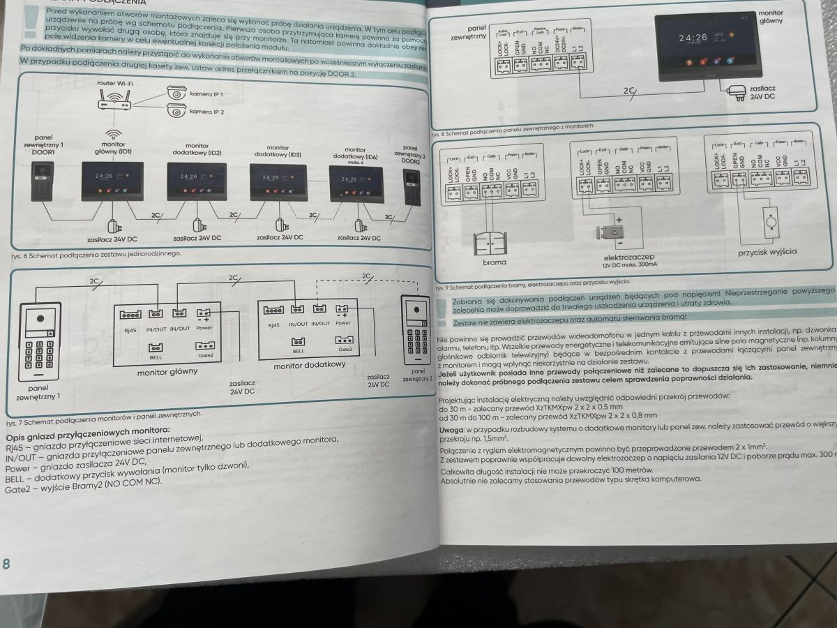

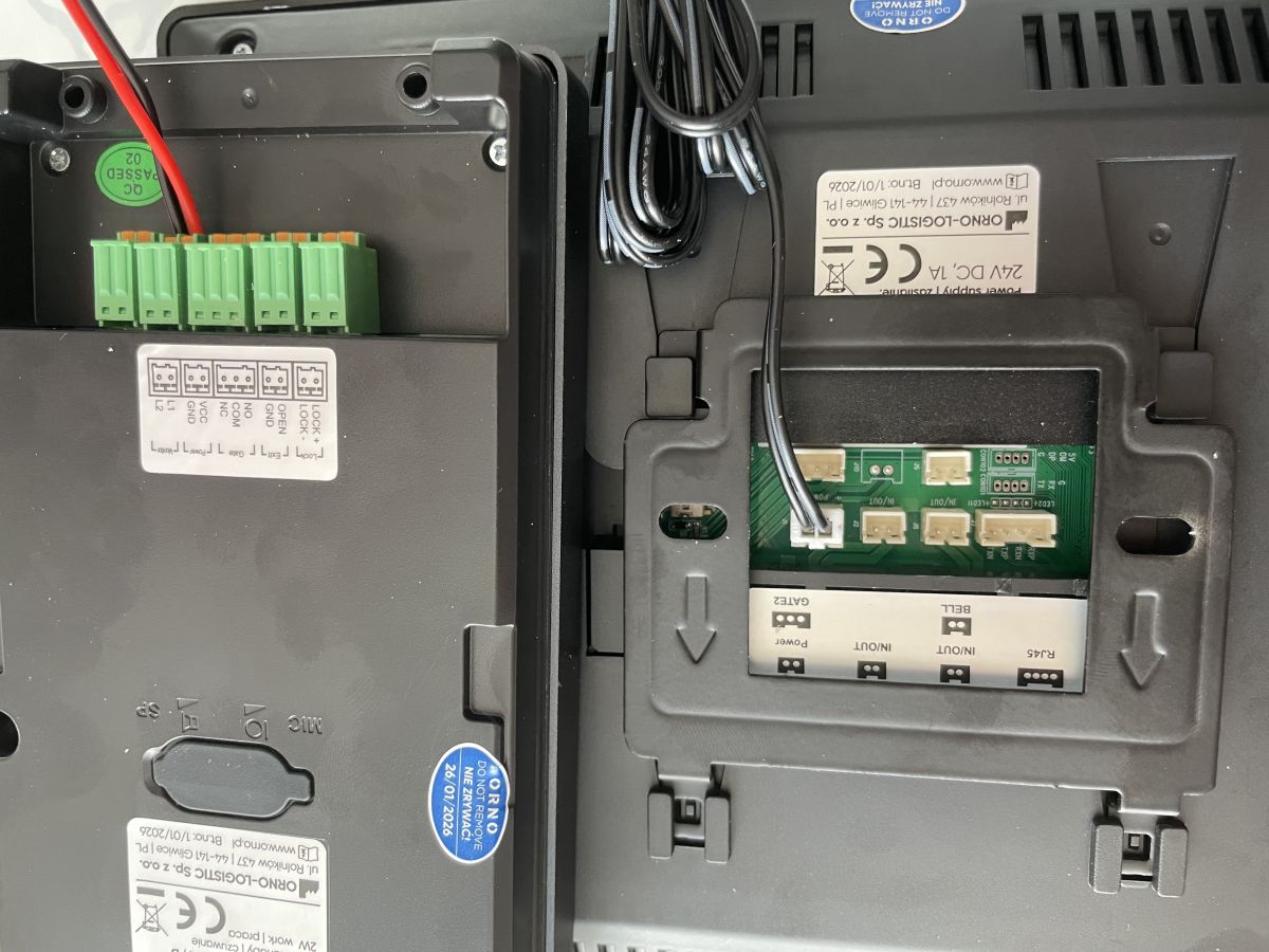

    Witam potrzebuję pomocy z wideodomofonem Orno OR-VID-MA-1085/B,jak to spiąć żeby działało.To tak furtka elektrozaczep czy trzeba zasilacz 12v czy nie,brama przesuwna FAAC 741 jak to podłączyć co do czego,żeby to działało,proszę o pomoc

    Wnętrze wideodomofonu Orno z zielonymi złączami śrubowymi, przewodami i opisem zacisków
    Otwarta instrukcja wideodomofonu z diagramami podłączeń panelu, monitorów, elektrozaczepu i bramy
    Lock+ i Lock- z jednostki zewnętrznej podłączasz do elektrozaczepu 12 V max 300 mA, COM i NO z jednostki zewnętrznej podłączasz pod styki 1 i 7 w centrali napędu (centrala 748D, jak jest inna to podaj jaka), kolejność przewodów dowolna.
    Nie trzeba.

    Witam i dziękuję kolego rokbok,centralka taka jak napisałeś,jeszcze jedno pytanie jak podpiąć panel zewnętrzny z monitorem ten zestaw Orno.Czy dobrze rozumiem ekran plus panel tylko kabelkiem 2 żyłowym in/out i tyle ?
    Tak, połączenie panel zewnętrzny - monitor dwużyłowym przewodem, ale dla przyszłych niespodzianek połóż sobie kabelek 4/6 żyłowy, będziesz miał rezerwę.
    Może będziesz chciał podłączyć sterowanie bramą WiFi, itp., będzie jak znalazł ;).
