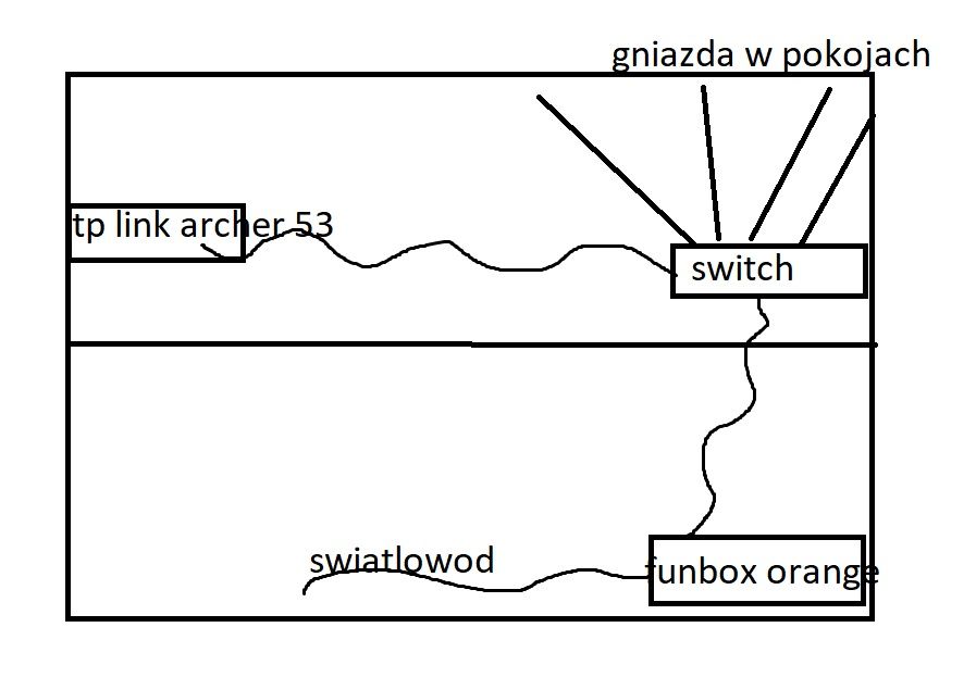

    Cześć.
    Posiadam internet z Orange z routerem funbox (parter). Na piętrze mam switch i router tp link archer ax53. Czy da się zrobić jedną sieć Wi-Fi, żeby dane urządzenie łączyło się z silniejszym sygnałem? Czy muszę po prostu wymienić router funbox na coś, co ma możliwość łączenia w mesh?
    Schemat domowej sieci z routerem Funbox Orange na parterze oraz TP-Link Archer 53 i switchem na piętrze.

    @kwiatekbydg
    Jeżeli chcesz się bawić w MESH, musisz router i satelity potrzebne do zbudowania, wziąć od operatora.
    Ale biorąc pod uwagę, że to są opłaty miesięczne, wcale nie małe, zupełnie nieopłacalne, bo płacisz za sprzęt, który nigdy nie będzie Twój.
  • #3 21538415
    kwiatekbydg
    Posty: 92
    Ocena: 20
    A czy da się na tym sprzęcie zrobić tą jedną sieć żebym nie musiał wybierać między dwiema?

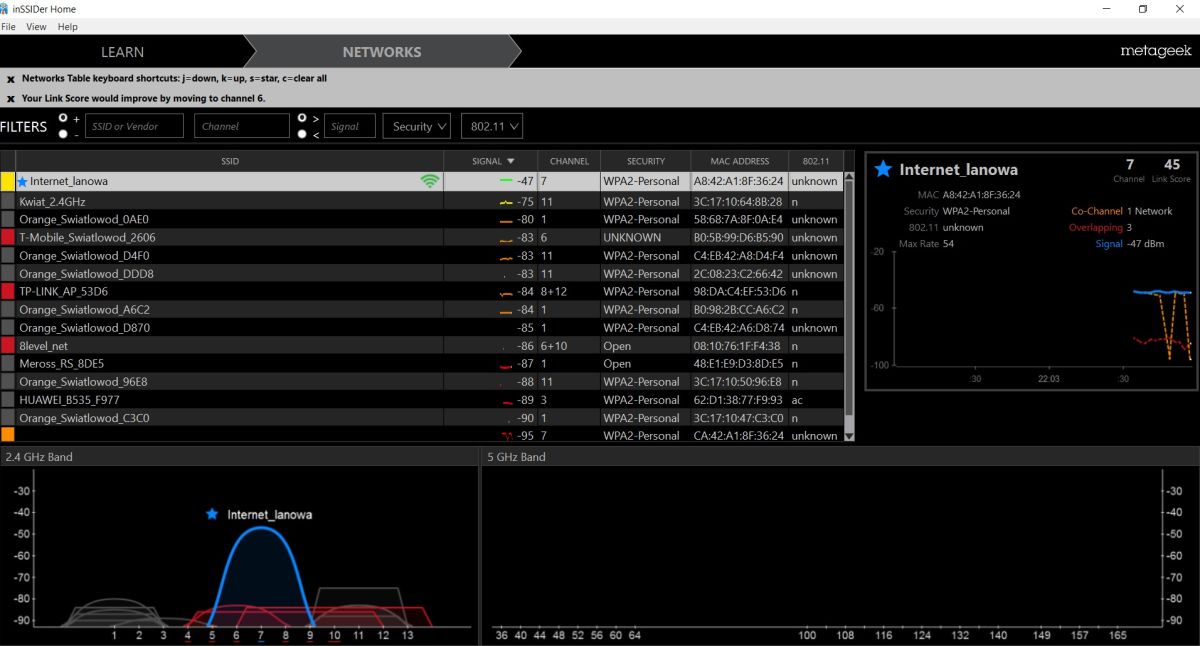

    >>21538551
    Zrzut ekranu z programu inSSIDer Home pokazującego listę dostępnych sieci Wi-Fi oraz ich parametry.

    IC_Current
    Specjalista Sieci, Internet
    Posty: 9138
    Pomógł: 1499
    Ocena: 2509
    Trochę porządkuje, a trochę odpisując.
    Masz cztery opcje:
    1. Kupić cokolwiek i ustawić jako AP, ale bez roamingu i z problemami z przełączaniem.
    2a. Wyłączyć Wi-Fi w Funboxie i kupić zestaw dwóch AP z roamingiem. Jeden postawisz obok FB, a drugi gdzieś wepnij do sieci przewodowej. Do przemyślenia opcja.
    2b. J.w., ale zamiast pierwszego AP dajesz dodatkowy router. Opcja opisana wyżej, Zdecydowanie odradzam.
    3. Podszkolić się z sieci, zastąpić FB terminalem ONT, a potem własną całą resztą urządzeń. Optymalne rozwiązanie, ale możesz polec w walce.
    4. Wydzierżawić od Orange AP zgodny z FB. Nazywa się to u nich "Smartbox Wi-Fi 6". Kiedyś ceny dzierżawy były prosto z ciemnego otworu (20 zł miesięcznie), potem spadły do 10 zł. Teraz widzę, że urealnili oczekiwania i biorą 5 zł. To nie jest zła opcja, szczególnie względem punktów 2a, 2b. W tych punktach masz trzy urządzenia zamiast dwóch. Zużycie energii tego trzeciego to ok. 7 zł miesięcznie. Czyli dzierżawiąc Smartboxa masz tylko dwa urządzenia czynne w sieci, koszt energii idzie na opłaty, na dzierżawę, a samo urządzenie wychodzi wtedy za free.
