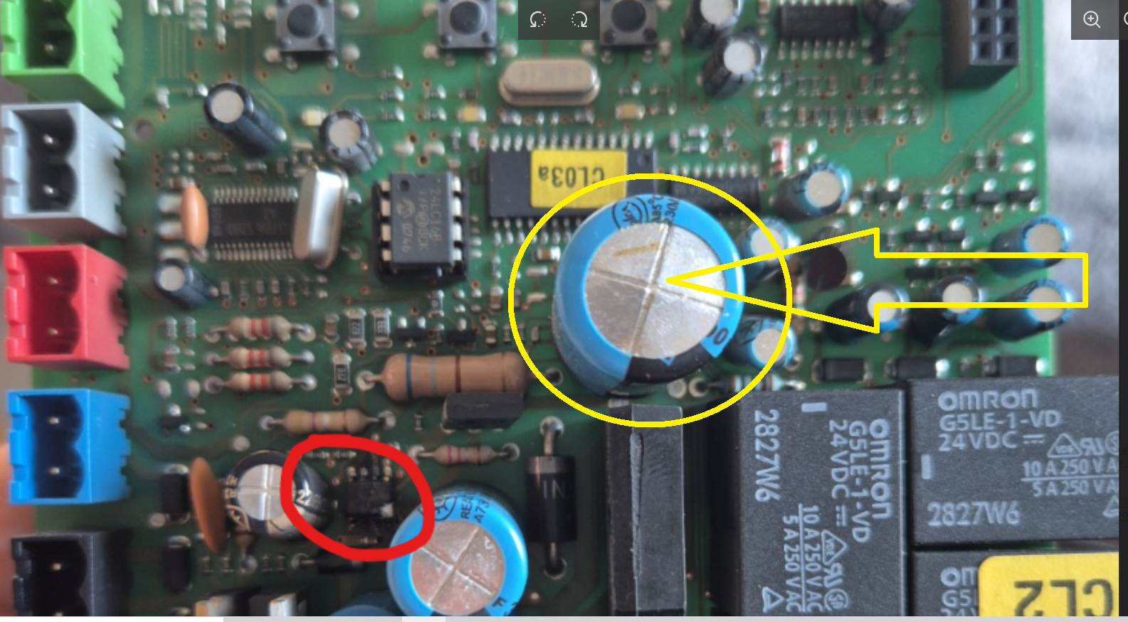

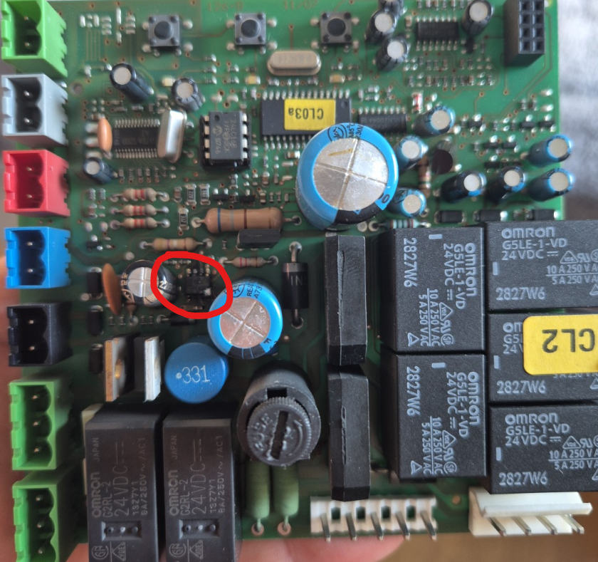

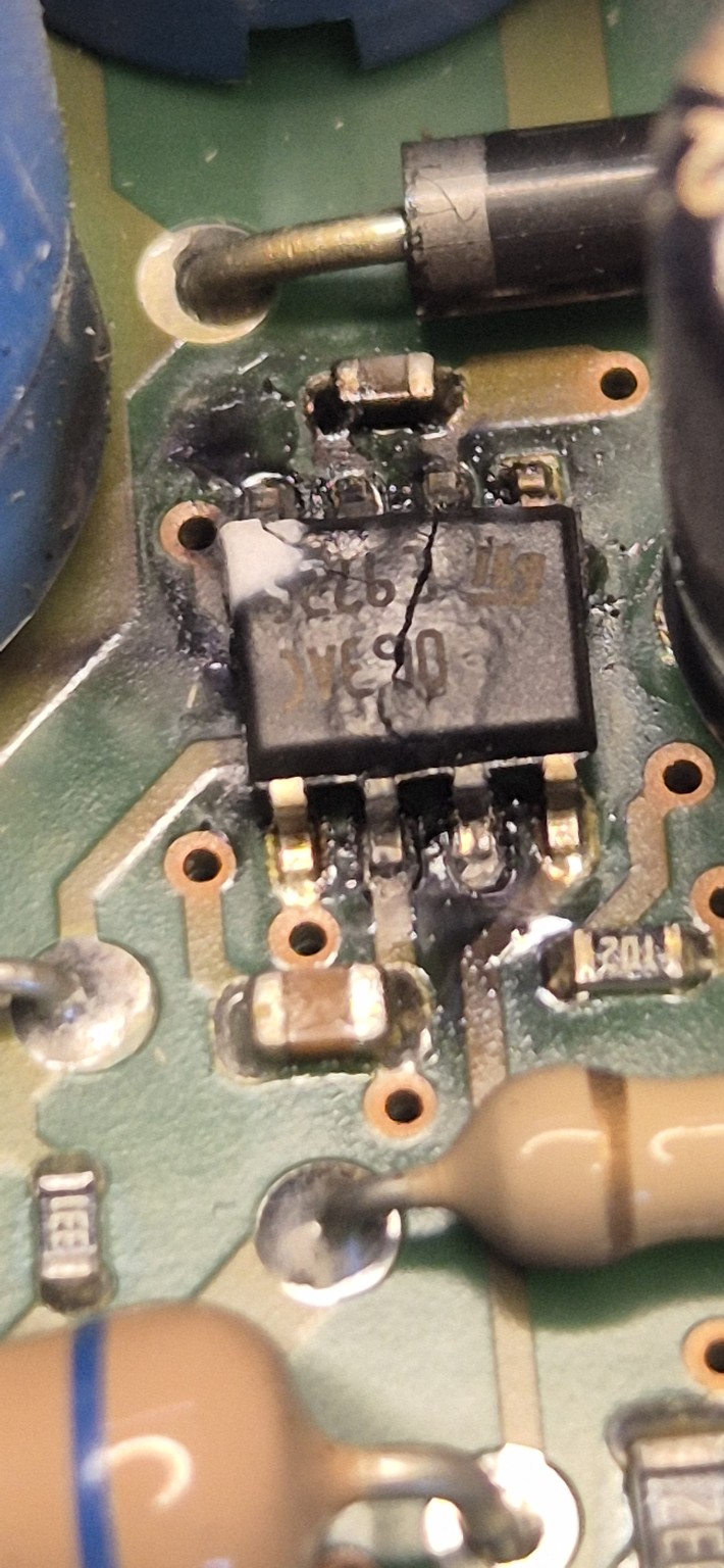

    Hej,
    Mam centralkę bramy mhouse cl2. Upalił się układ IC, ale ze względu na zniszczenie nie jestem w stanie odczytać, co tam było. Szukałem w necie info, ale nie mogę znaleźć. Może ktoś posiada taki sterownik i podpowie, co tam siedzi?
    Zbliżenie płytki PCB z nadpalonym układem scalonym SOIC-8 i śladami spalenizny
    Płytka sterownika z przekaźnikami Omron; czerwone kółko zaznacza spalony układ SMD
    Z góry dziękuję.

    //edit: niestety, po umyciu jeszcze gorzej widać.

    Dokumentację PDF porównałeś?

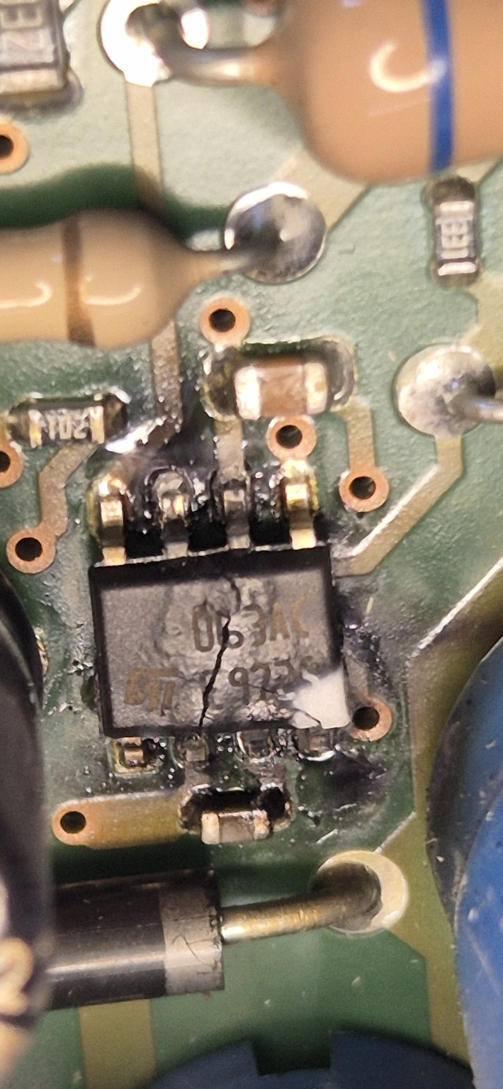

    Telo napisał:
    obacz dokumentację MC34063AC
    Chłopie, ogarnij się....
    Prosiłem o porównanie dokumentacji układu z połączeniem faktycznym elementów elektronicznych na obwodzie drukowanym.

    Z mojej strony, nie żebym "gołym okiem" odkrył jakąś tam usterkę.
    Płytka PCB z elementami; żółte kółko i strzałka wskazują duży niebieski kondensator
    Ale:
    Ale ten elektrolit.
    Po prostu go rozsadziło.

    #13 21861454
    Telo
    Serwisant RTV
    Posty: 12951
    Pomógł: 1502
    Ocena: 2327
    Przecież widać 063AC
