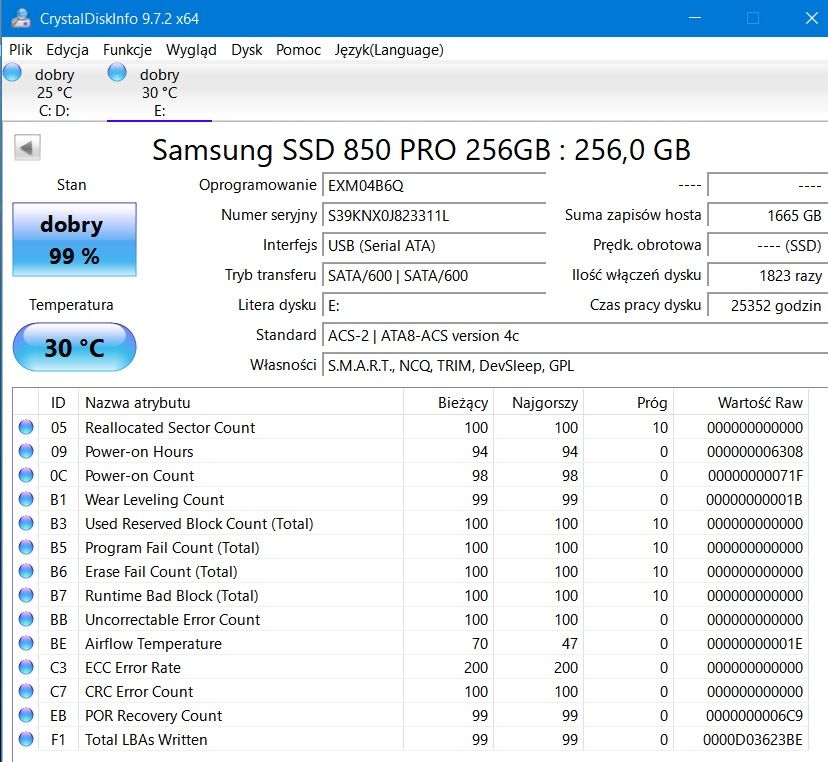

    Hej,
    co sądzicie na temat tego dysku?
    Chciałem go użyć do starego kompa na system. Będzie sporadycznie używany do poczty i przeglądarki.
    Czemu Magican rozpoznaje go jako Unknown - Goodram?
    Zrzut CrystalDiskInfo z danymi SMART dla Samsung SSD 850 PRO 256 GB, stan 99% i 30°C

    Dysk jest jak nowy ale nie ma dostępu do identyfikacji firmware bo jest podłączony przez USB.

    A widzisz, czyli po usb nie sprawdze czy to oryginal czy podróbka?
    A czas pracy tego dysku nie jest bardzo duży?
    Nie. Poza tym są takie podróbki, które SM identyfikuje jako oryginały xD ALe mówimy tu o nowszych modelach, tego na pewno nie podrabiano.
    Nie. Jest OK. Nośnik jest w bardzo dobrym stanie.

    przemm1981 napisał:
    Unknown - Goodram?
    - a jest to Samsung z obrazka?
    Jeśli tak, to jest to bardzo udany model. Zapełnij go i zrób pełny skan w Wiktorii.
    - w przypadku SSDków nie ma znaczenia. One zużywają się od operacji programowania/kasowania, a nie od samego czasu pracy.

    Tak, jest to Samsung 850 PRO chociaż Magican wyświetla go jako Unknown - Goodram i to mnie trochę zmyliło. Pojawił się na czeskiej aukcji za równowartość paczki fajek to go wziąłem.
