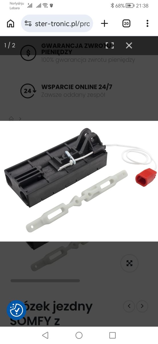

    Mam mały dylemat. Ostatnio myłem i smarowałem łańcuch napędu Somfy Dexxo. Podczas demontażu lancucha nie zakodowałem w którym kierunku zamontowane było zapięcie lancucha w wózku jezdnym. Po złożeniu wszystkiego brama czasami podczas otwierania potrafi w połowie się zatrzymać i się zamyka tak jakby wykryła przeszkodę. Nie wiem czy spowodowane to jest zbyt mocnym naciągnięcie lancucha czy źle zamontowany łącznikiem lancucha w wózku.
    Dołączam zdjęcie czy w takim kierunku powinien być zamontowany łącznik czy odwrotnie.
    Zrzut ekranu z fotografią czarnego wózka jezdnego Somfy, białego łącznika i czerwonego elementu

    Czy prowadnik zatrzaskuje się w wózku? Na pewno po czymś takim trzeba na nowo zaprogramować położenia krańcowe przy otwarciu i zamknięciu bramy.
