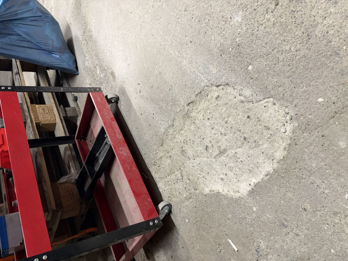

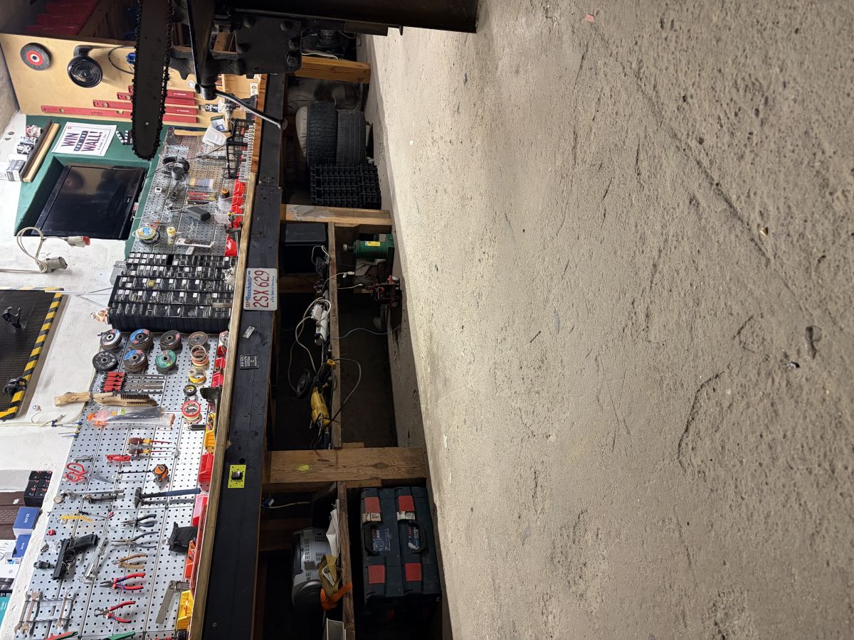

    Cześć wszystkim,
    Od jakiegoś czasu skrupulatnie remontuję taki przydomowy warsztacik. Po latach zamiatania i wdychania pyłu z posadzki, chciałbym ją w końcu naprawić. Całe 60 m² wygląda w taki sposób, wymiata się, pyli i wkurza. Jaki mógłby być najbardziej optymalny sposób na zrobienie z tego gładkiej jednolitej posadzki? Wylewka samopoziomująca lub jakaś żywica by się tu sprawdziła?
    Zapy­lona, nierówna betonowa posadzka w warsztacie obok stołu i tablicy z narzędziami
    Chropowata betonowa posadzka z jaśniejszą łatą obok czerwonego wózka i desek

    Można i żywicą, tylko wyjdzie to strasznie drogo. Proponuję, poszukaj wylewki samopoziomującej o zwiększonej wytrzymałości mechanicznej, w bloku, w którym mieszkam, takowej użyli do wykonania posadzki piwnicy, wygląda super, nie kruszy się, schła tydzień, trudno coś więcej powiedzieć po roku od położenia w/w.
  • #3 21864836
    PchlaW81
    Posty: 2057
    Pomógł: 188
    Ocena: 474
    Z czego to się tak kruszy? Z łatwością byś to wydrapał czy nawet się trzyma? Można by usunąć, co luźne, odkurzyć, zagruntować jakimś porządnym gruntem, może i betonkontakt, i na to jaka farba na żywicy? Wcześniej można by pacą wyrównać ubytki. Kolega malował jakąś tikurillą, 700 zł za wiadro (choć chyba był utwardzacz i się go dodawało), wylewkę gładką, w nowym domu w garażu, bo sam nie wiedział: płytki, żywica, a w końcu pomalował, śmierdziało to konkretnie i nawet się trzyma, ale on tam nie ma raczej takiego warsztatu jak Ty. To taka moja sugestia, powodzenia

    J/w - zwróciłbym szczególną uwagę na ten porządny "grunt" - czyli płyn gruntujący - użyć go zgodnie z instrukcją - czyli jak pisze że pierwszy raz rozcieńczyć wodą to tak zrobić - a potem nierozcieńczonym - po tej operacji powinno przestać się pylić po zamiataniu... Oczywiście przedtem posadzkę wyczyścić porządnie mechanicznie - nie będzie łatwe 60 metrów to jest dużo to nie łazienka w bloku 4 metry gdzie ręczną szlifierką dasz rady... Może przejechać jakąś wypożyczoną maszyną do frezowania betonu...
    Potem masą samopoziomującą cementową...

    Ja miałem podobny problem z garażem. Rozmyślałem nad różnymi opcjami, dzwoniłem, pytałem, liczyłem i ostatecznie skończyło się na płytkach gres techniczny najtańszy Cersanit n500. Pół zimy (po godzinach, bo pracuję normalnie na etacie) dzielnie pracowałem, kleiłem, fugowałem, aż w końcu skończyłem.
    Ostatecznie mam bardzo praktyczną, całkiem ładną podłogę w garażu i nie żałuję tego wyboru. Koszty plus minus podobne jak w przypadku różnego typu wylewek epoksydowych itp.
    Polecam takie rozwiązanie.

    Ani to, ani to - tylko gres techniczny, od zawsze stosowany w garażach/warsztatach, ze względu na walory użytkowe i estetyczne.

    Mega dziękuję wszystkim za podpowiedzi! Wygrał jednak ten gres techniczny. Nie planowałem go nawet, ale po intensywnym researchu zdecydowanie chciałbym to u siebie.
