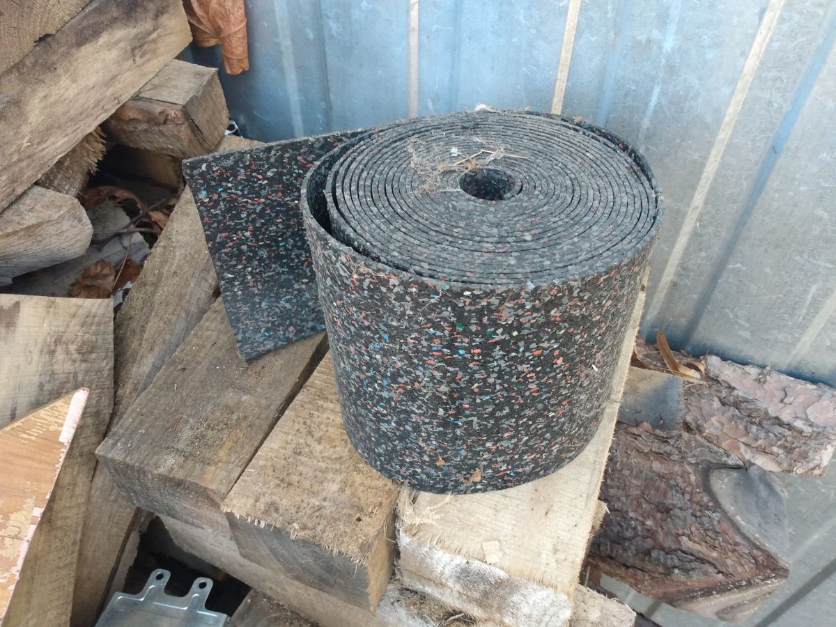

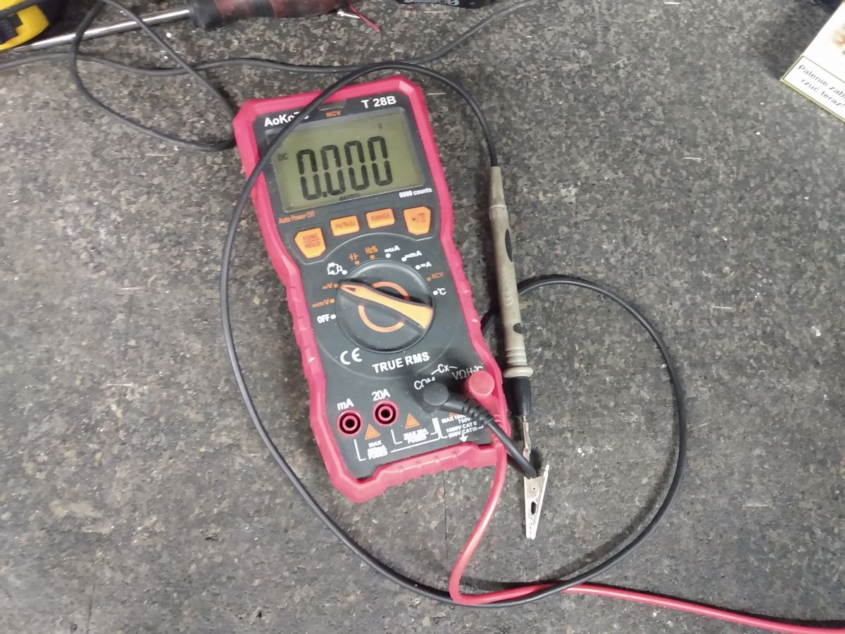

    Prawdę powiedziawszy to kilka dobrych lat temu stanąłem przed podobnym problemem. Wyjście okazało się tanie i proste, mata antypoślizgowa do ciężarówek; https://www.opoltrans.com.pl/katalog-produktow/mata--antyposlizgowa--10mx25cmx3mm. Z racji tego iż zostało mi kilka rolek to pokryłem blat stołu w warsztacie, odporna na temperaturę (kilka razy przysmażyłem lutownicą, HOT'em a nawet palnikiem), jest odporna na chemikalia (różne rozpuszczalniki, IPA, aceton etc.). I jedna niezaprzeczalna zaleta, jest antystatyczna :D. Przy dobrym ułożeniu posłuży lata, ja trochę źle zrobiłem gdyż nie mając kleju zamocowałem ją do blatu zszywkami. Jeszcze rolkę mam na zapas :D;
    Guma na stół warsztatowy: ryflowana vs gładka, zapach, skład - doświadczenia
    A tak wygląda na blacie;
    Co prawda w miejscach "notorycznie" zalewanych chemią trochę się odkształciła, ale na wymianę mi wystarczy zapasu.
