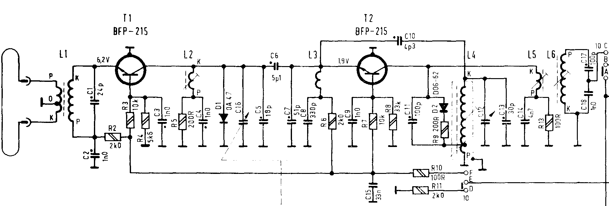

    Witam. Ma ktoś jakąś wiedze które kondensatory są do wymiany w celu przestrojenia, w starym radiu UNITRA Ludwik DMT 405? Szukam po necie ale każda podpowiedz jest inna.

    Jak masz schemat, to wybierz najlepszą drogę do przestrojenia pod siebie, często jest to kompromis między zakresem a stabilnością, na warsztat heterodyna oraz tor wejściowy, jest prawie identycznie wszystko jak w tarabanie czy jubilacie.

    @Przemcie a tego nie znalazłem w necie, zastosuje według tego opisu z podesłanego linku. Czytałem żeby zostawić kondensatory C8 i 11, a korygować C5 i C13, I to by ie potwierdziło. Kurczę ale nie mam chyba trymerków 5-25, cos musze pokombinować. Na razie dziękuje.

    Fragment schematu elektronicznego z cewkami L1–L6, tranzystorami BFP‑215 i elementami RC.
    Czytałem żeby zostawić kondensatory C8 i 11...
    Skąd w ogóle pomysł na ich usunięcie/ wymianę?
    (...) a korygować C5 i C13, I to by ie potwierdziło.
    Dokładnie.
    Po zestrojeniu możesz jeszcze pokombinować ze zmniejszeniem C24. Wstaw i tam trymer, znajdź jakąś stację w okolicach środka pasma, ustaw lub skróć antenę tak, żeby łapało ją na granicy szumów i dobierz pojemność pod kątem najlepszego odbioru.
    Pod żadnym pozorem nie ruszaj - nawet nie dotykaj :) - sprzężonego magnetycznie tandemu L5, L6 (i niczego "w okolicy"; w tym wspomnianego C11). Bez sprzętu, jego pracę możesz tylko zepsuć.

    @M.A.M.-pytanie ja robię to hobbistycznie, ze sprzętu mam jedynie stacje i generator częstotliwości przestroiłem już kilka staroci, Taraban 2, Sudety itp. Do tych cewek nie będę się dotykał. Ten C24 ma 33pf, jaki tam wstawić trymerek, bo na stanie mam obecnie 3-10 i chyba 5-15pf, bo rozumiem ze mniejszą pojemność? Wstawić kondensator około 5pf i trymerek 5-15?

    Może być.
    Na rotorze trymerka masz napyloną warstwę przewodzącą. Kręcisz nim, widzisz że najlepszy odbiór jest tylko w jednym punkcie, dla największej pojemności, to dokładasz równolegle niewielki kondensator stały i ponawiasz operację.
    Jeśli będzie odwrotnie - najlepiej dla najmniejszej pojemności trymera - musisz ująć całkowitej pojemności obwodu, czyli zmniejszyć kondensator równoległy lub do trymera dodać szeregowy.
    Zestrojenie powinno występować w dwóch położeniach pokrętła. Wtedy masz pewność, że lepiej się nie da.

    Kurczę przy lutowaniu trymera zamiast C5 uszkodziłem diode D1 OA47, nie mogę doczytać co to za dioda, i czym ją zastąpić, wydaje mi sie ze to dioda zenera , ale nie wiem jakie ma parametry. Czy mogę zwykłą diodą 1N4756A?

    To nie jest dioda Zenera, tylko ostrzowa dioda germanowa. https://www.google.com/search?q=oa47+diode+equivalent Dane do znalezienia w ułamku sekundy (załącznik).
    Skąd w ogóle pomysł, żeby tam dawać krzemową diodę Zenera na 47 V?

    A jaką tam można wstawić na podmianę? mam stare radio sudety 208, myślisz ze tam jet taka dioda? Mozna wstawic diode germanową AAP153 20v 160mA?

    Dioda OA47 działa jako ogranicznik. Od biedy AAP153 będzie OK (ma mniejszą katalogową pojemność, co wpływa na częstotliwość rezonansową w układzie, ale skoro trwa przestrajanie, to i tak trzeba się tymi obwodami bawić).
    AAP153 jest bez trudu do dostania, poczynając od Allegro. Jak masz sprawne radio, to go nie dewastuj.

    Radio uszkodzone na graty, dioda wlutowana, wymieniony C1 z 24 na 12pF, na C5 dałem stały 5pF i trymer 3-10pF, na C13 dałem stałe 12pF i trymer 3-10pF. Po zmianach totalna cisza na 2 zakresach, brak dołu i góry. Przed podmianami sprawdzałem generatorem oryginalne ustawienie, maluteńka przesuwka tylko była rzędu 0,3Mhz. Tu już brak mi pomysłu gdzie zwalone, raczej pojemnosc minimalna kondensatorów by nie robiła takiego galimatiasu.
    Co i jakim generatorem sprawdzałeś?

    Generatorem częstotliwości UKF, ustawiłem na radio najniższą, potem najwyższą częstotliwość i pokrywała ie z generatorem. Potem wymieniłem kondensatory i trymerki i nijak nie mogę ustawić np 108Mhz, ustawiam na generatorze i powolutku krece trymerem C13, ale nie ma pokrycia zakresu na radio i generatorze.

    A jaki udało się uzyskać zakres strojenia? Od 87,5 MHz do ilu MHz?

    Skoro kręcenie trymerem w obwodzie heterodyny nie daje rezultatów, ustaw go np. na maksimum, a następnie, jeśli trzeba, minimum pojemności i "kręć" generatorem, żeby zobaczyć, z której strony skali jesteś.
    Da to pogląd, czy trzeba dodać pikofaradów bądź nanohenrów, czy ująć.
    Dla wstępnego ustawienia heterodyny możesz wylutować jedną nogę C6 (na schemacie, tę "lewą", przy kropce) i dolutować do niej z metr przewodu.
    Antena w tym miejscu omija wzmacniacz wejściowy.
    Kiedy już mniej więcej "wstrzelisz się" w pasmo, wlutuj C6, jak był, zestrój zgrubnie obwód wejściowy (również to może wymagać zmiany pojemności i/ lub indukcyjności) i dalej już standardowo.

    >>21868408 Racja; @ferguson6600 podaj, jakie zakresy przestrajania masz obecnie, skoro masz generator i (być może) ma on szerszy zakres przestrajania niż 87,5-108 MHz. Jak się uda wymacać aktualny osiągnięty zakres przestrajania (czyli zakres częstotliwości heterodyny), to będzie można proponować ile/gdzie dodać bądź ująć.
    Tylko uważaj z tym kondensatorem C6 5,1 pF. Diodę OA47 już uszkodziłeś. Może zamiast podginać mu nóżkę, będzie bezpieczniej go całego wylutować, a następnie przylutować jedną nóżką w powietrzu od strony ścieżek. Jak już skończysz strojenie, to wlutujesz go z powrotem od strony elementów.
