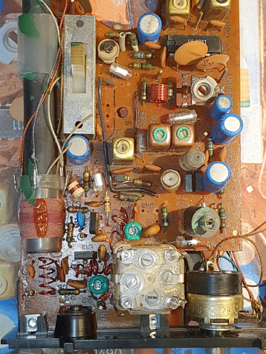

    witam mam maly problem. posiadam w domu radio dosyc stare i male(w sam raz do kuchni),ale wiem ze dobrze grajace bo kiedys mialem identyczne ale ktos w domu byl madry i je wywalil. niestety nie mam schematu do niego a nie mam az takiego doswiadczenia zeby tylko spojrzec i wiedziec ktore kondesatory mam wymienic zeby mu zmienic pasmo. jesli ktos mial takie radyjko i przestrajal je na wlasne potrzeby to prosze o kontakt i opis ktore ceramiki musze podmienic i na jakie wartosci. bede zobowiazany. pozdrawiam:)
    RADIO NAZYWA SIE UNITRA BIWAK PMP401

    Kondesatory nie koniecznie ale spróbuj odwinąc ze dwa zwoje z cewki na głowicy. Ta cewka powinna być gdzieś w okolicy wejścia antenowego ale nie bezpośrednio przy nim.

    Wiem że stary temat, ale właśnie zmierzyłem się z przestrojeniem OR BIWAK PMP-401.
    Radio zostało całkowicie odnowione więc i przestroić trzeba było. Mój "przepis" jest następujący:
    C1 - z 68pF na 33pF
    C5 - z 62pF na trymer 5,5-30pF
    C11 - z 47pF na 22pF
    C15 - z 68F na na trymer 5,5-30pF
    Z trymerkami jest ciężko bo ciasno, ale da się to zrobić (zamieszczam zdjęcie), Reszta to już strojenie zgodnie z opisem powyżej.
    Dla ułatwienia załączam zdjęcia rozmieszczenia elementów do wymiany
    od strony druku: IMG_00..pdf (1.23 MB)Musisz być zalogowany, aby pobrać ten załącznik.
    i od strony elementów: IMG_00..pdf (1.03 MB)Musisz być zalogowany, aby pobrać ten załącznik. .
    A tutaj efekt prac. Radio dało się zestroić w całym zakresie częstotliwości.
    Mam nadzieję że komuś się przyda. Dużo zdrowia dla forumowiczów.

    No super, jak działa to OK. Ale cewki w.cz. tak bez zabezpieczenia np. stearyną - tak zostaly?
  • #8 18991384
    glass2
    Posty: 101
    Pomógł: 2
    Ocena: 32
    Witaj.
    Tak nie zostalo, oczywiście ze efekt końcowy jest bardziej "zalany".
    Zdjęcie robilem bez, dla lepszej jakości prezentacji.
    Moj post dotyczył przestrojenia a nie instrukcji odnowienia 😁👍.
    Oczywiście za uwagę dziękuję, jest cenna.
